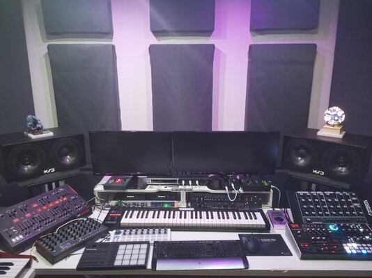

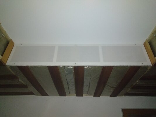

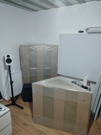

Bezüglich der Bassabsorber hab ich jetzt mal auf die schnelle 3 Fotos mitn Handy gmacht:
Vorher war das alles vollflächig bis auf die Front. Nicht gut. Jetzt ists besser
Und ja, das ist die Abacus C3 am Ständer. Klein aber groß im Klang

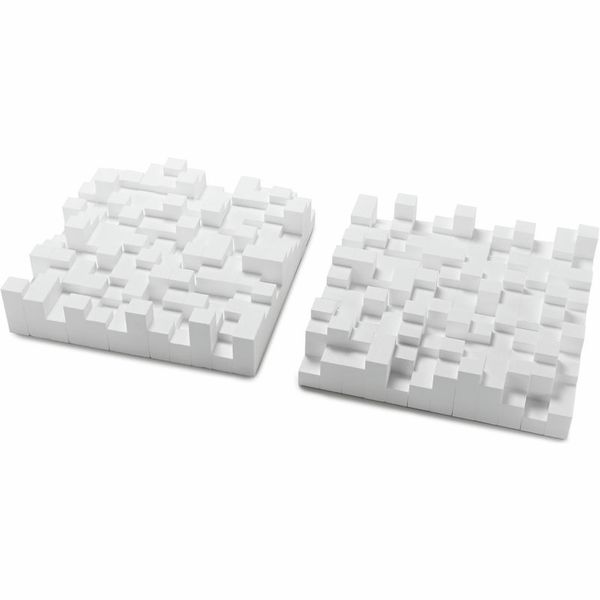

"High End" Lösung wäre sicher das da:
Selbst bei meinem eher kleinen Raum müßte ich grob gerechnet etwa einen 1000ender dafür ausgeben. Teuer, würde aber sicher geil ausschaun
Weit entfernt von high end. High end wäre Hartholz. Dann wiegt so ein Teil 200kg oder was und wirkt von oben bis unten als Diffusor.
Diese billigen Dinger haben eine grobe Range von 900-3000hz. Darunter passiert nix, darüber wird mehr oder minder absorbiert bis einfach nur glasartig reflektiert.
EPS ist nix weiter als billigstes Styropor, was die dir da für teuer Geld verkaufen.

Teuer sind die Diffusoren sicher wegen der Verarbeitung. Sicher, da werkelt eine Maschine dran, aber auch die kostet eben Geld. Und dann noch die ganzen Nebenkosten...
Ich find die preislich angemessen, weil ich das selber zu dem Preis nicht gebacken bekommen würde.
Sicher: Holz oder andere "steifere" Materialien sind da sicher besser...aber auch deutlich schwerer. Dafür ist die Konstruktion nicht ausgelegt worden.

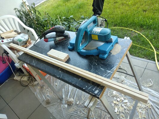

Kurzes Update...Elemente sind in Arbeit. Hölzer fertig zugeschnitten und geschliffen. Aber zusammen bauen kann ich sie noch nicht, weil ich erst Schrauben kaufen muß. Ist aber bald soweit.

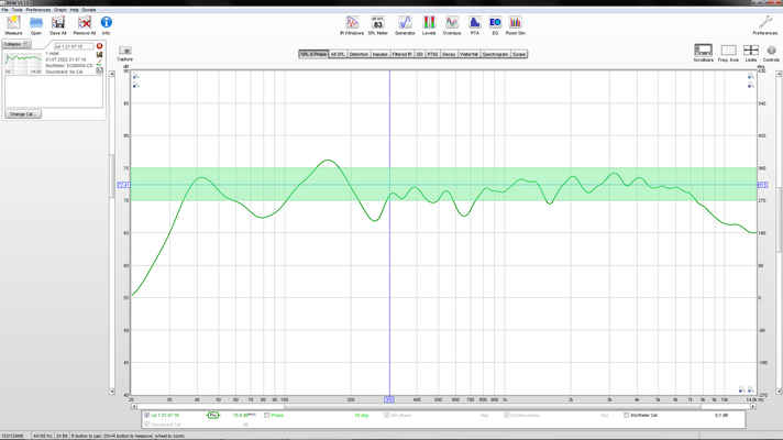

In der Zwischenzeit hab ich mal den Tisch fertig gebaut und einen Testaufbau gemacht um zu sehen was die Messergebnisse denn so plaudern.
Die Boxen&SW grob nach Gefühl aufgestellt, und den Subwoofer eingepegelt...das erste Ergebnis sieht so aus:
Das ist fürn Anfang doch mal gar nicht so schlecht. Der grüne Bereich ist eine Range von 5db-also +/- 2,5db
Ab 300Hz aufwärts bin ich da schon recht zufrieden. Die Höhen ab ca 6kHz muß ich noch ein wenig mit einem Eq pushen
Wasserfall zeigt mir das noch was im Bassbereich getan werden muß, vor allem die 40Hz Rakete...aber da hab ich schon einen Plan
Für einen fast quadratischen Raum (3,80x3,66) find ich das schon nicht schlecht. Hätte ich mir ehrlich gesagt schlimmer vorgestellt nachdem ich so oft gelesen habe, das Musikmachen in einem quadratischen Raum nicht wirklich möglich sein soll.

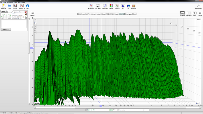

Was passiert denn, wenn du das Mikro horizontal hast mit den Höhen?
Ähm...das weiß ich nicht. Muß ich das wissen? Ich hab das von Anfang an so gelernt das man das Mikro senkrecht aufstellt
Vermutlich wird sich da nicht viel ändern, weil das ein Mikro mit Kugelcharakteristik ist. Also sollte es von allen Seiten gleich aufnehmen.
Ich denke, das die Ergebnisse ganz anders aussehen, wenn ich das Mikro 5cm vom Punkt weg bewege. Das hätte dann einen deutlicheren Effekt als das Mikro um 90° zu drehn

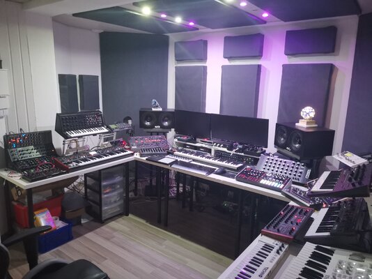

reiner unverkleideter Basotect gon mind. 10cm Dicke ist am besten von seiner Wirkung. Um ihn optisch aifzuhübschen nimmst du diese wabbelige Dünne Rückwand die man auch für Kleiderschränke nutzt, schneidest die immer genauso groß wie die Basotectstücke, legst das Basotect drauf und nimmst einen Stoff der dir gefällt aber luftdurchlässig ist. Ich nutze da gerne dünnen Seidenstoff oder ähnliches.
Dann spannst du den Stoff und tackerst ihn auf die Rückseite auf diese Rückwand. Aber halt den Stoff schneiden, damit auf der Rückwand nur die Ränder bedeckt werden. Dann nimmst eu gutes doppelseitiges Kleveband gon Tesa und klebst die Teile dort an Wände und Decken wo du sie brauchst.
Basotect undbehandelt ohne sonstwas hat die beste Wirkung bis 80Hz-100Hz runter. So funktiobiert dieser Stoff am besten. Für alle Frequenzen unten drunter nimmt man dann auch Rockwool 1m dick verkleidet, weils dann eh Richtung Bass geht und da nur die Ecken benötigt werden.

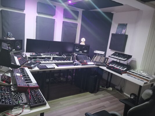

Hier mal mein Studio:

Noch ein Tipp für die Optik: Stoff wird deutlich schneller einstauben und sich damit potentiell verfärben als die gestrichene Wand. Ich würde daher keine sehr helle Farbe wählen.
Wir hatten im Studio eine hellbeige stoffverkleidete Wand. Neben der Tür und an den Zuluftöffnungen der Lüftung sah man nach zwei drei Jahren dunklere Staubfahnen auf dem Stoff. Die gegenüberliegende Wand (ebenfalls mit Türe) hatte sicher auch solche Staubfahnen, aber da die bespannung dort eher dunkel war, fiel das nicht auf.

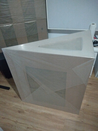

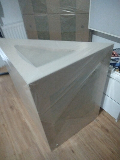

Ja ich weiß...momentan geht bei mir alles ein wenig langsamer, aber ich hab es geschafft und ein Modul fertig gestellt.
Im Prinzip hab ich nur ein paar Leisten zusammen geleimt&geschraubt...die sichtbare Fläche 1x grundiert und 1x lackiert, und dann den Stoff drüber getackert.
Hier die Bilder:
Also im Grunde ist das schonmal ok so, nur der Stoff den ich vorher verlinkt hab, ist schon sehr dünn für mein Vorhaben. Da werd ich später nochmal die Dinger runter schrauben und Molton oder so drüber tackern.
Die Schraubenlöcher werden auch noch mit passenden Kappen abgedeckt. Hab ich im Moment aber keine.
Übrigens...wer sowas nachbauen will: den Stoff kann man mit einem Tropfen Holzleim benetzen und hart werden lassen, dann kann man den Stoff auch bohren.

Dünnen preiswerten Deko-Stoff nehmen und antackern. Muss man nicht umnähen, wenn man den an den Rändern etwas einklappt. Billig und schnell.
  • #55
Hab ich ja. Siehe Bild. Ist mir aber zu dünn, weil man den Rahmen durch sieht.
Tacker dünne Filzmatten drunter, wie man sie unter die Laminatböden verlegt. Kosten nicht viel.
Hätte eher schwarzen oder dunkelgrauen Stoff genommen, evtl. auch Bühnenmolto weils nicht brennt.
Aber das wird schon gut so.
M.i.a.u.: Sogyra
  • #56
Jup, der Stoff ist leider echt dünn und damit Mist. Grau oder Anthrazit wäre meine Wahl. Und bisschen dicker natürlich. Schöner dicker Bühnenstoff am besten.
