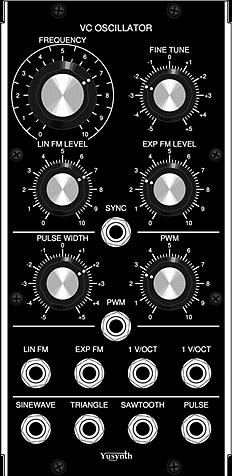

So sieht ein YU Synth Osc Modul aus:
Moment, der YU Synth Osc Modul hat mehrere Ausgänge für verschieden Wellenformen. Ich vermute, die liegen parallel an und sind auch alle gleichzeitig abgreifbar, stimmt's? Dann lassen sie sich auch echt summieren.
In dem Fall wäre meine ursprüngliche Vermutung leicht falsch. Aber ich hab eine Idee, wie es wirklich ist:
Es gibt einen einzigen Schwingungsoszillator, dessen Schwingung auf verschiedene parallele Busse geschickt wird, auf den durch Kondensatoren etc. aus einer ursprünglichen Sinuswelle, Sägezahn etc. gebildet wird. Es liegen also alle Wellenformen separat an, aber sie basieren auf einem OSC, der daher die Frequenz für alle vorgibt (weshalb man einen Minibrute auch leider nicht intern Detunen kann, was er aber nicht schlecht kompensiert).
genau - nur ist es meißt SAW oder auch TRI welche die grundwellenform (core) des VCO´s sind -> daraus dann eben die anderen formen gebildet und gemischt = komplexe wellenform aber keine schwebung
sinus machen die meißten eigentlich nicht - oder eher schlecht
und mit den Fadern kann man die ja fein zusammenmischen, das Signal (vor dem Filter) sättigen und über external-in sogar einen zweiten Oszillator oder sonstiges Signal beimischen
