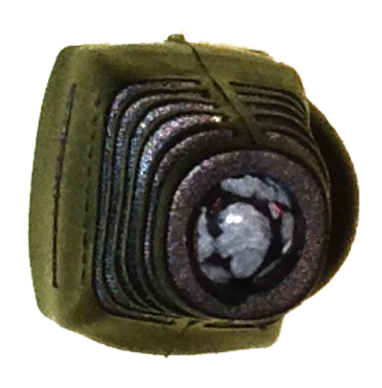

Jetzt weiß ich zwar warum meine Mukke hier so kacke klingt:
Offene elektrische S/PDIF Digital – Ein und Ausgänge sind als Klangstörer seit der Einführung von CD-Playern vor 30 Jahren bekannt. Auch analoge Aus- und Eingänge werden seit jeher mit “Schirmkappen” und “Schirmsteckern” aus klanglichen Gründen verschlossen.
Aber irgendwie sieht die Abschirmung eklig aus...
Rückseite des RJ45 nano shield Abschirmsteckers mit A.I.O. informierten Halbedelstein
