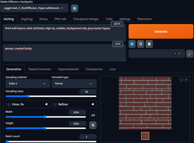

Bildbearbeitung selbst ist das eine. Wenn man eine lokale Installation von StableDiffusion laufen lassen möchte, braucht es in erster Linie viel GPU RAM, also 16GB für ordentliche Bildgrößen. Als Quelle für Bildkomponenten würde ich das auf keinen Fall mehr missen wollen. Es ist einfach enorm praktisch, wenn man sich ein paar Texturen zusammenschreiben kann, die man dann anschließend mit Photoshop (oder Affinity Photo) weiter verarbeitet:
