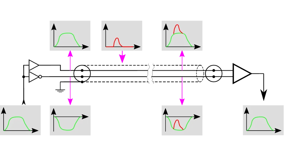

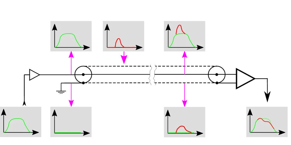

So, da wären wir bei DIs.
Erst einmal, wozu braucht man DIs? Wenn man ein relativ schwaches Audiosignal durch ein Kabel sendet, besteht die Gefahr, dass trotz der üblichen Abschirmung des Kabels fremde elektrische oder magnetische Felder das Signal stören können. Geht man davon aus dass eine allfällige Störung auf alle Leiter gleichmässig einwirkt, bekommt man in etwa folgendes als Resultat:
Nimmt man nun einen zweiten Leiter, legt kein Signal drauf aber invertiert und addiert man diesen am Ende zum signalführenden Leiter, wird die symmetrische Störung ausgelöscht. Dies nennt man pseudosymmetrisch:
Die meisten symmetrischen Auxwege und häufig Direct outs moderner analoger Mischpulte sind so verschaltet.
Nimmt man das Signal, invertiert dieses für den zweiten Leiter vor und nach der Übertragung, hat hat man ein voll symmetrisches Signal. Um dieses zu erzeugen, benötigt man ein DI (Direct Inject) Box, welche das Invertierte Signal erzeugt und auf die Leitung sendet:
(die drei obigen Grafiken aus Wikipedia Von Patagonier - Eigenes Werk, CC BY-SA 4.0, https://commons.wikimedia.org/)

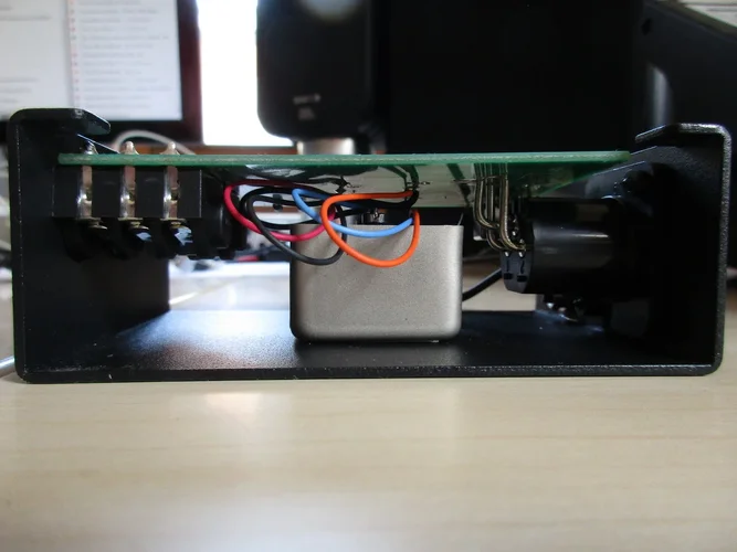

Ok... vielen dank!

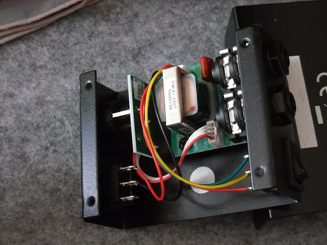

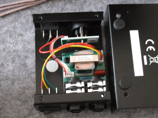

Was mich ja interessiert, wie und womit du die Millenium DI BOX upgeradet hast - da ist ja kaum platz drinne für was fettes!?
Wie bekomme ich raus welche transformer passen dort rein:
- Grösse des sockels oder ist das egal
- Welchen transformer nehme ich - muss der bestimmte werte haben
- Ausgangs oder eingangs-transformer
Wo kauft man übertrager am günstigsten in guter Qualität?
Es gibt ja Don-Audio.com - das scheint aber eine apotheke zu sein.
Sonst wohl Reichelt oder Conrad

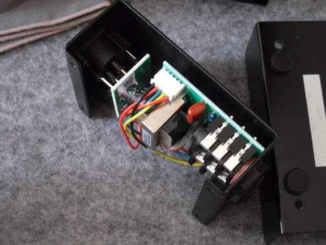

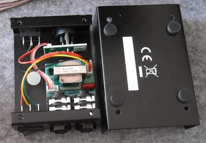

MIllenium DI BOX
Ciao @Palindrom
die DI welche ich aus einem Millenium Schlachter für meinen Moog* gebasstelt habe:
Ich sehe gerade, dass die Millenium ihr layout ein wenig geändert haben, sollte aber kein Problem sein. Ich habe einfach den vorhandenen ÜT ausgelötet und den HZ Lehle (HZ damit ich auch mal mit einer passiven Gitte rein kann, wegen der Impedanz) für 60€ plus Versand, gemäss Anleitung verdrahtet, fertig ;-) Audioübertrager sind keine Klopper. Bei Ausgangsübertrager denke ich gleich an Röhrenverstärker und dicke ÜT in der Fünfkiloklasse... Bei Dir passt locker ein normaler 1:1 oder 1:50 Audioübertrager rein.
Dann habe ich mir bei mouser, RS und Conrad noch ein paar Übertrager (OEP, Hammond, Neutrik, usw.) gekauft um ein wenig zu experimentieren. Der Klangunterschied zum billigen China OEM ÜT ist krass.
Die Palmer würde ich nicht schlachten, denn die sind qualitativ viel besser als die Kategorie China, auch und vor allem die Übertrager. Ich habe viele Palmer (für den Livebetrieb), die sind rein=raus und unzickig.

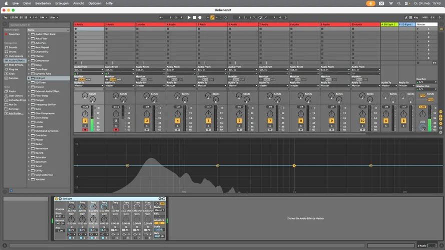

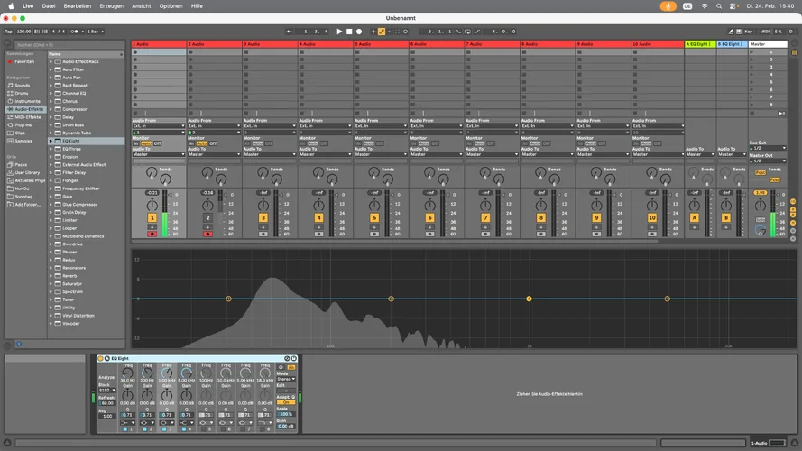

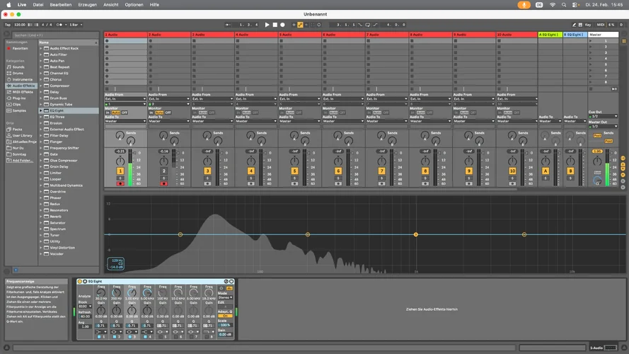

Ich zeig mal 4x bildchen: (Spontan ohne aufwand!)
das erste bild ist mit DI BOX MIllenium 15,-
die drei folgenden mit DI BOX RADIAL Engeneering JDI mit Jensen transformern. (Laustärke-anpassung - versuch) 250,-
Ich höre und sehe keinen unterschied - Weiss nicht ob das was gutes oder schlechtes ist :-) (weil meine ohren das nicht mitmachen)
DI BOX Millenium ist erstmal lauter
Bildschirmfoto 2026-02-24 um 15.40.18.webpBildschirmfoto 2026-02-24 um 15.40.44.webpBildschirmfoto 2026-02-24 um 15.43.43.webpBildschirmfoto 2026-02-24 um 15.45.08.webp
Wie sehen Transformatoren von innen aus!?
Transformatoren- und Übertrager Herstellung bei Reußenzehn
wie hast Du das gemessen? Ich glaube nicht an Schlangenöl aber bilde mir durchaus ein, einen Unterschied zwischen verschiedenen DIs zu hören.
M.i.a.u.: Formfaktor
... davon gehe ich aus!
Ich dachte man müsste das auch am frequenzbild sehen können...
(ich habe nichts gemessen - siehe screenshot - hab ne bassdrum aufgenommen)
