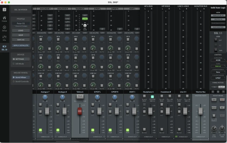

Jetzt habe ich ton - aber dafür höre ich alles doppelt.
Ich möchte über kopfhörer A abhören und scheinbar höre ich die MPC und gleichzeitig den sound von Ableton* mit etwas latenz...
Suche seid gestern eine möglichkeit das abzustellen - SSL 360 habe ich installiert.
Keine ahnung woran das liegt... und was ich wo abschalten muss oder routen muss -- finde keinen ansatz...

kannst Du irgendwo (ich kenne das SSL 18 nicht persönlich) am IF oder in SSL 360 direktes bzw. Hardware Monitoring aktivieren? Dann sollte die Latenz verschwinden.

Ich höre wohl gleichzeitig die hardware und das was von Ableton* zurückkommt - ich möchte nur ABLETON mit den veränderungen hören.
über kopf hörer A.
Wenn ich den monitor buss abschalte höre ich auf allen kanälen garnichts mehr...
(Ich hab auf den monotoren den gleichen effekt wie auf den kopfhörern)

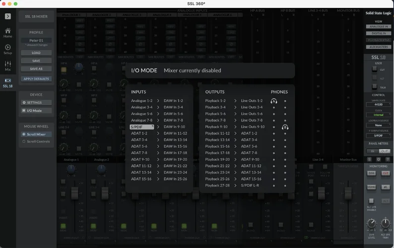

Evenrtuell hab ich´s .... Ich kann die kopfhörer auf bestimmte kanäle routen...
erstmal alles wieder anschmeissen...
Ja das war´s - Jetzt höre ich nur den rechner /Ableton - habe auf kanal 1+2 umgestellt...
siehe schaubild:
