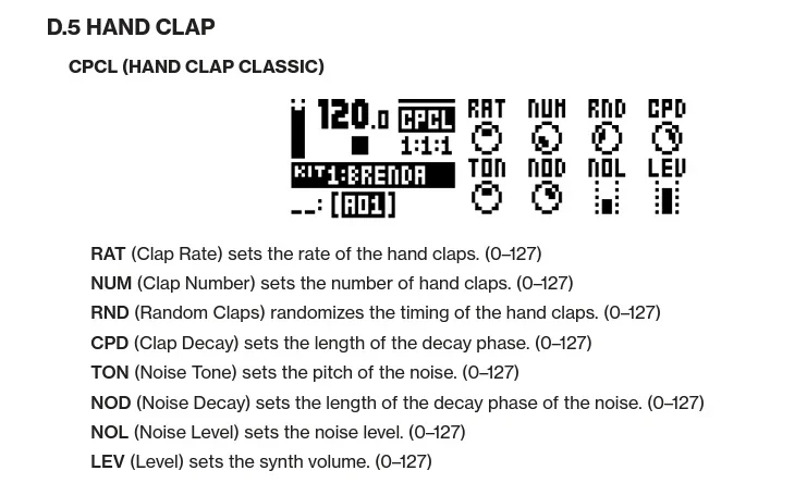

Haben die mittlerweile eine Handicap?
Ich nehm an du meinst ne Hand Clap - ja, es gibt ne Clap Machine. Klingt auch ganz gut, find ich.

Die Clap Maschine ist schon ein bisschen beschränkt, aber mit Filter, LFO und Overdrive geht da trotzdem noch was. Richtog Kcke ist das Tuning, da empfehle ich die Rytm Tuning Table.
