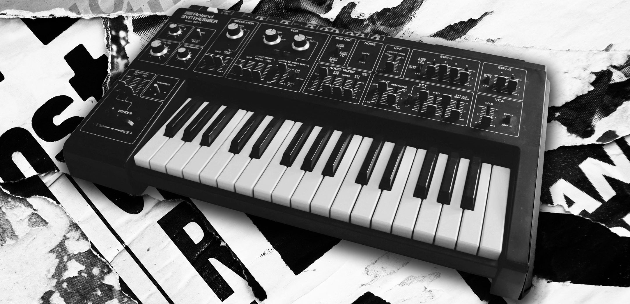

ich hatte am We kurz die Gelegenheiten einen Roland SH-1 zu spielen... der Sound hat mich extrem begeistert. Insbesondere das Filter.. sowas hab ich noch nicht gehört.
Nun ist der Synth recht selten und nicht unbedingt günstig ... gibt es einen (aktuellen) alternativen Synth der möglichst ähnlich klingt und besser verfügbar ist (vielleicht auch weniger als 1000€ kostet)?

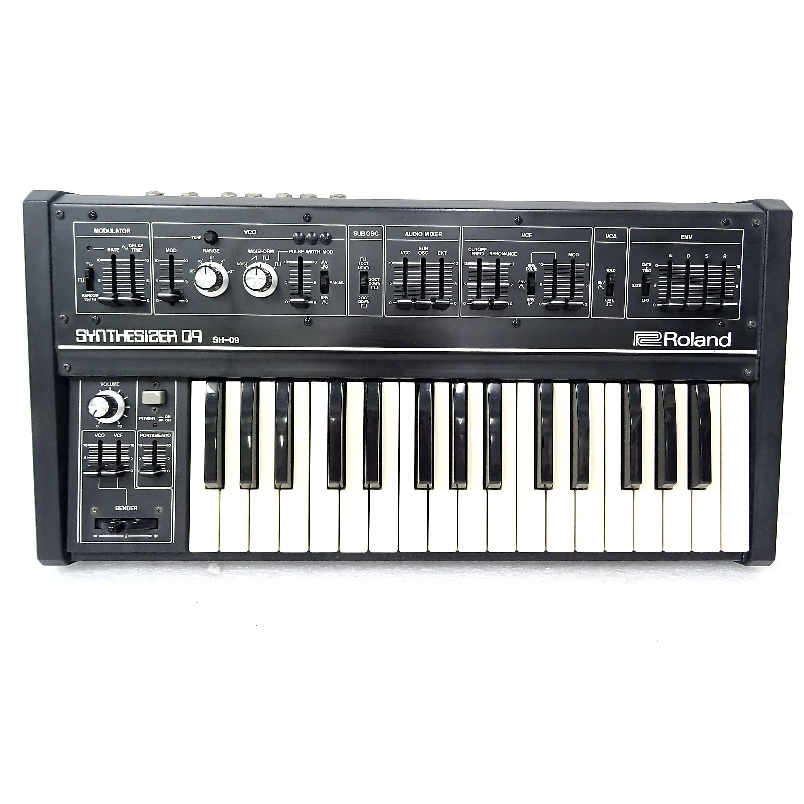

Klingt jetzt anders aber auch brachial, die SH-09 ,

Hatte auch lange einen SH-1, das Filter ist aus dem System 700. Kein anderer SH klingt so wie der 1er!

SH-09 taucht regelmäßig bei Kleinanzeigen für um die 600€ auf... habe das in Beobachtung seit nem Jahr weil ich meinen verkaufen wollte. So sehen ist der nicht. Es gibt ein prima MIDI CV von CHD dafür...

Ich bin ja glücklicher Eigentümer eines SH-1. Und ich hatte auch mal einen SH-09: nein, der SH-09 klingt NICHT wie der SH-1.
Der SH-1 macht den gigantischsten Synthbass, den ich kenne. Das hängt wohl mit diversen Details des Aufbaus zusammen - unter anderem immer relativ dicke Kondensatoren bei der AC-Koppelung. Außerdem macht er (wie das SSM2040) Signal-Invertierung pro Filter-Stage und ggf einen DC-Offset pro Stage, was wiederum wegen der Invertierung dazu führt, dass er bei leichter Übersteuerung sehr angenehme Verzerrungen hat.

Wenn ich mir die Klangbeispiele anhöre, dann scheint das Filter auch deutlich "dreckiger" als beim SH09 oder SH2 zu sein. Etwas körniger in der Resonanz. Interessant.

Hab das Video letzte Woche gesehen, viell hilft das zum SH09 Sound...

Das Filter im SH-1 ist tatsächlich noch mit 4x CA3080 aufgebaut. Ich hatte erst BA662 vermutet...
