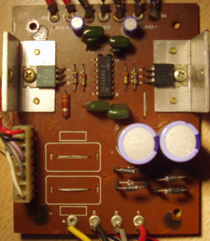

Hallo,
habe mir gerade einen Roland SH-1 besorgt.
Ein
Hallo,
Ein wirklich schönes Stück nur leider ein japanisches Modell.
Da ich keine Lust habe mir, sollte es sowas überhaupt geben, einen
teuren wandler von 220V auf die japanischen 100V zu kaufen, möchte
ich das interne Netzteil auf 220V umbauen.
Folgende Probleme:
1. Ich hab keinen Schaltplan, ist im Netz nicht zu kriegen.
Hauptproblem ist aber: Ich kenn mich mit Netzteilen nicht besonders aus.
Ich denk mir das müßt doch recht easy sein, einfach den Trafo auswechseln und ab gehts, aber ich bin mir halt nicht sicher und will
nicht bei unfachmännischen Versuchen draufgehen.
Kann ich also einfach den trafo auswechseln? oder brat ich dann die netzteilplatine?
Das einzige was ich zum thema schaltplan gefunden habe ist einer vom SH-09 http://www.synthesizerarchiv.de/circuits/roland/sh09/sh09.pdf (auf Seite 4 "PSH31"), der is sehr ähnlich, aber ich habs verglichen und die schaltung is nicht ganz identisch, allerdings mit fast denselben bauteilen (TA7179P).
Ausgansspannung ist +15V 0V -15V
Bin leider echt eine Null was Netzteile angeht.
Bitte daher um Hilfe und bin für jede Antwort mehr als dankbar.
Beste Grüße aus Wien,
Max

Das Netzteil ist ja ziemlich Straight. Leider hat der Trafo
Das Netzteil ist ja ziemlich Straight. Leider hat der Trafo keine Anzapfungen die man umlöten könnte. Du mußt entweder einen Spannungswandler oder einen anderen Trafo einbauen. Primärseitig ist eine 250mA Sicherung drin, das heißt, daß Roland von einer max. Leistungsaufnahme von etwa 25W ausgeht. Kauf dir entweder einen 25W oder etwas fetter, Sekundärseitig mußt diu schauen, wie hoch der notwendige Drop für den Serienregler ist. Da sind Bipolartransistoren und 2R7 eingebaut, ich weiß nicht, ob da noch 2x18V reichen. Der näxte erhältliche Wert dürfte bei 2x22V liegen, falls du dir nix wickeln lassen willst...
Viel Spaß beim Basteln,
Micha
Das Brummen ist, wie ich grade herasgefunden hab, h
Das Brummen ist, wie ich grade herasgefunden hab, höchstwarscheinlich auf einen Platinenschaden zurückzuführen. 2 Leiter für den Oktaven-Switch waren gerissen - da hat wohl jemand seine Wut an dem armen gerät ausgelassen.

Ich mach mal schnell ein paar fotos von dem teil,
vielleicht könnt ihr ja damit was anfangen.

Hallo Christian,
das h
Hallo Christian,
das hört sich logisch an, danke für die Info, ich werd mir mal einen 18V Trafo kaufen und das testen. Danke nochmal.

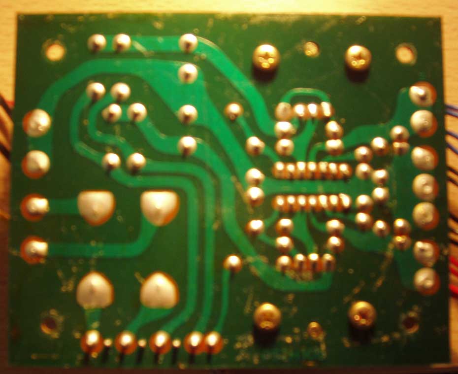

für interessierte bzw. weitergehende info hier noch 2 bilder von dem netzteil:
Danke nochmal für die vielen netten postings,
beste grüße
Max
Hallo Max
10VA m
Hallo Max
10VA müßte gehen, obwohl ich persönlich dann gleich die 16VA-Version nehmen würde (nur minimal teurer).

Es wäre sinnvoll, den Netzteilprint auf kalte Lötstellen hin zu untersuchen, und Diese dann gegebenfalls nachzulöten.

Die Sekund
Die Sekundär-Sicherungen sichern den Trafo gegen Überlast ab, die Primärsicherung gegen fatale Fehler.
Das hängt bestimmt mit den unterschiedlichen Bestimmungen in den Ländern zusammen.
Die Primärsicherung sichert auf 240Vx250mA = 60W ab. Den Versuch würde der Trafo sicherlich mit Rauchzeichen quittieren.
Sekundär 200mAx2x18V=7,2W also deutlich weniger. (Der Trafo muß mehr als 7.2W haben, da die Gleichrichterschaltung einen üblen Blindstrom zieht. Ca. das doppelte ist ein sicherer Daumenwert.)
2x15V für 15V Ausgang ist auf jeden Fall sinnvoller als 2x18V zumal das eine Low-Drop Schaltung ist. Der Leistungstransistor kann bis in die Sättigung getrieben werden, der Spannungsabfall muß dann nur minimal (ca.) 0.5V sein, bis 1V ist sicher drin.
(15x1.4-0.7=20V Peak am Ladeelko, das sollte locker reichen.)
Die Verlustleistung in den Transistoren wird dann max. 5Vx0.2A= 1W.
Das schaffen die Kühlfahnen auf den Fotos, viel mehr aber auch nicht. (Ist aber auch Vollast, praktisch wird das Teil natürlich weniger als Sicherungsgrenzwert brauchen)
(Alle Rechungen grob überschlägig!)
