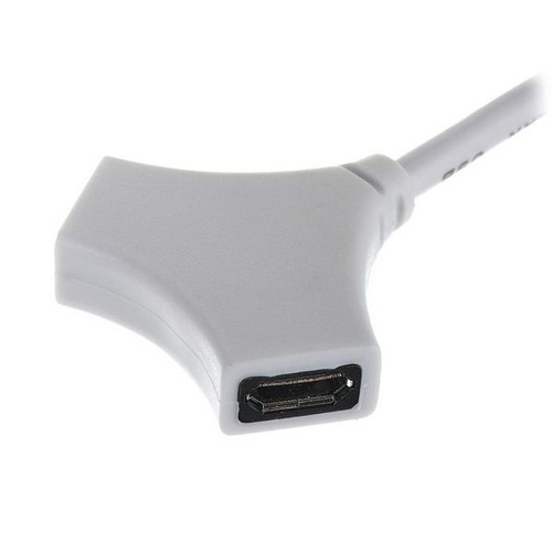

Beim BeatStepPro muß man unbedingt die mitgeliefert "USB-Zwille" verwenden für getrennte USB und Stromversorgung. Sonst gibts Groundloop.

Der Beatstep Pro wird mit USB Netzteil betrieben? Wenn ja, dann könnte man zum Testen eine Powerbank zur Versorgung nehmen und schauen ob die Störungen über das Netzteil übertragen werden.
mit powerbank am beatstep pro kein digi-humm!
also entweder weiterhin mit powerbank betreiben oder ein gutes usb-netzteil besorgen (gibt es sowas überhaupt? wahrscheinlich nicht).
zumindest besser als jetzt ein neues case zu besorgen. das wird dann wahrscheinlich nötig, wenn wieder ein digi-modul direkt ins rack kommen sollte.
