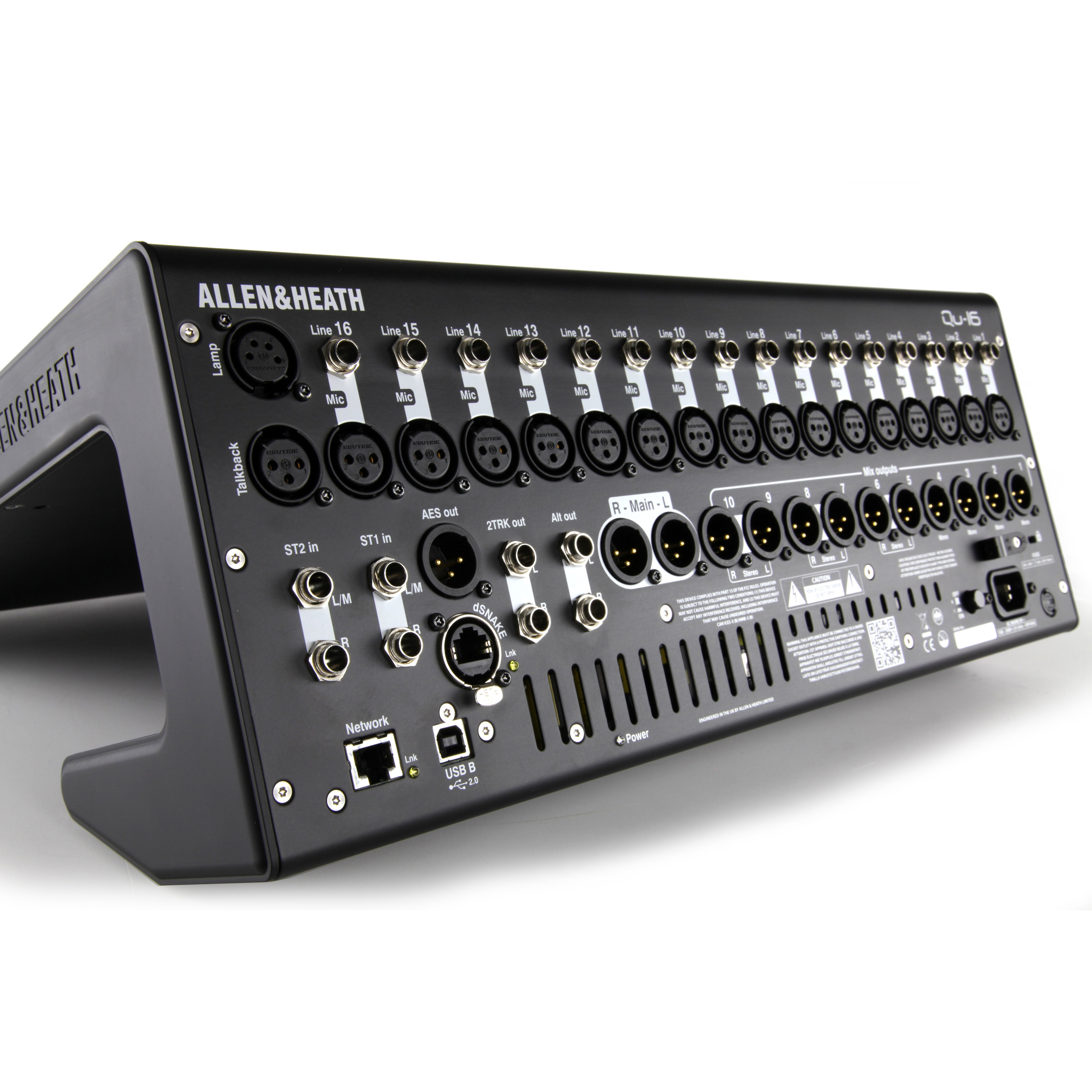

Allen&Heath QU 16 sieht gut aus, schön einfach aber nur xlr outs? bei mir ist alles klinke soweit wie möglich ...
Nein, nein, das QU 16 und alle QUs haben XLR und Line Outs - nur die Abhörmonitore sind XLR. Ich glaube (??), das X32 hat nur XLR....
guggst du, die reihe "mix outputs" hat nur xlr. oder brauch ich eine brille?

Nein, die Brille brauch ich. Die Inputs sind XLR und Klinke, die Outs sind XLR. Sorry für die Verwirrung!
