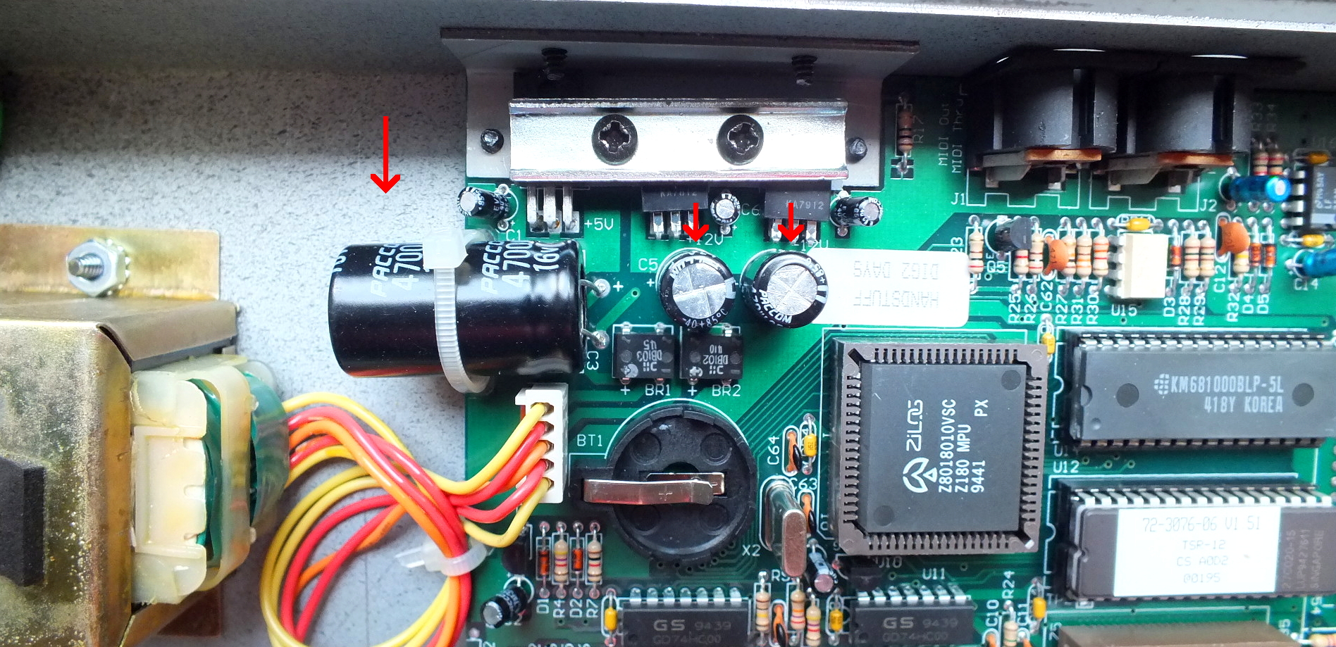

Beim TSR-12 hab ich ein Problemchen. Beim einschalten hat das Display komische Symbole angezeigt. Ich hab dann den Deckel geöffnet, und gesehen, das die Speicherbatterie schon ziemlich ausgelaufen ist. Zum Glück ist aber die Platine nicht beschädigt.
Die alte Batterie hab ich gleich rausgenommen und entsorgt, und das Batteriegehäuse mit einem Handstaubsauger vom Batteriestaub befreit. Dannach mit Wattestäbchen und Isopropanol das Batteriegehäuse gereinigt, und eine neue Batterie eingesetzt. Dann wieder eingeschalten-und alles funktioniert wieder 1A. Werkseinstellung wurde anstandlos übernommen.
Das gibt Hoffnung auf einen längerfristigen Aufenthalt bei mir im Studio...zumindest aus technischer Sicht. Klanglich wird sich noch weisen...

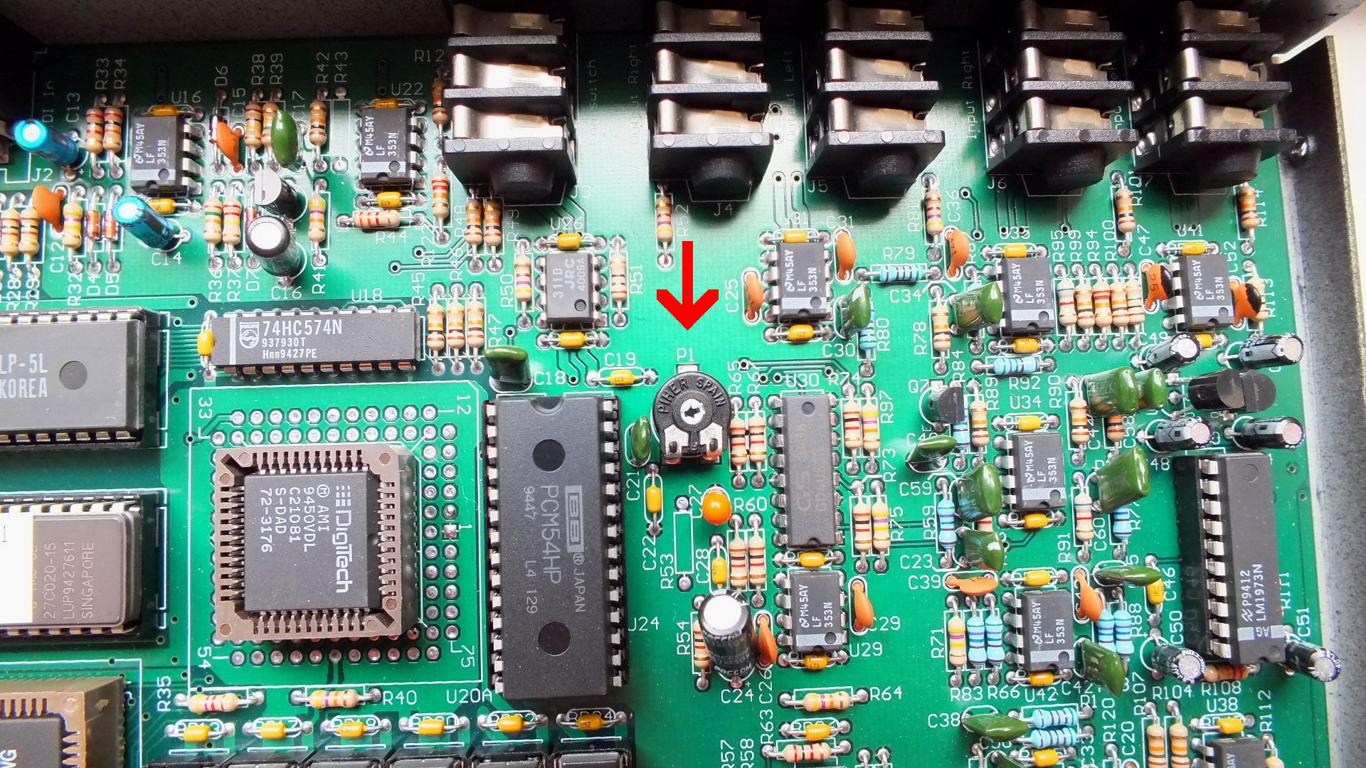

ABER: die Kiste ist Baujahr 95, und ich würde schon gern auch 3 Kondensatoren tauschen. Auf der Platine befindet sich ein Trimmpoti mit der Bezeichnung P1.
Ich hab zwar ein deutschsprachiges Handbuch dazu bekommen, aber leider kein Service Manual. Auch im Netz find ich keins.
Ohne Blockschaltbild werd ich das nicht hin bekommen.
Deshalb frag ich hier mal nach, ob jemand Erfahrung mit diesem Poti hat, und ob ich den zwingend nach dem umlöten der Elkos wieder einpegeln muß.
Welche 3 Kondensatoren möchtest Du denn tauschen und vor allem, warum? Was könnte P1 denn trimmen? Kannst Du mal die Platine in hoher Auflösung, gut beleuchtet und scharf im ganzen fotografieren, dann noch die Ecke mit den Kondensatoren und die Ecke mit dem Trimmer im Detail?

Warum willst Du Kondensatoren tauschen? Macht das Gerätprobleme? Und warum diese drei? In einem TSR-12 sind bestimmt um die 30 Elkos?
Das ist ungefähr so, als ob Du sagst: ich hab einen gebrauchtes Auto gekauft, ich muss den Blinkerhebel wechseln. - Ja, ist der denn kaputt? - Nein, aber ich habe gehört Blinkerhebel wechselt man... :selfhammer:
Präventivmaßnahme sozusagen. Ich hatte mal einen TX-802, und bei dem ist mir ein Kondensator geplatzt und ausgeronnen, und das hat eine ganz schöne Sauerei hinterlassen. Dabei ist auch noch eine Diode abgeraucht, und die war auch noch schwer zu bekommen.
Da war der Schock ziemlich groß.
Zum Glück hatte mir ein Forumskollege online geolfen, die Kiste wieder flott zu kriegen. Aber es gab da auch einen Poti, den ich nach dem umlöten der Elkos wieder auf genau 13V einpegeln mußte.
Ich dachte halt, das dies beim TSR nun auch der Fall sein würde.

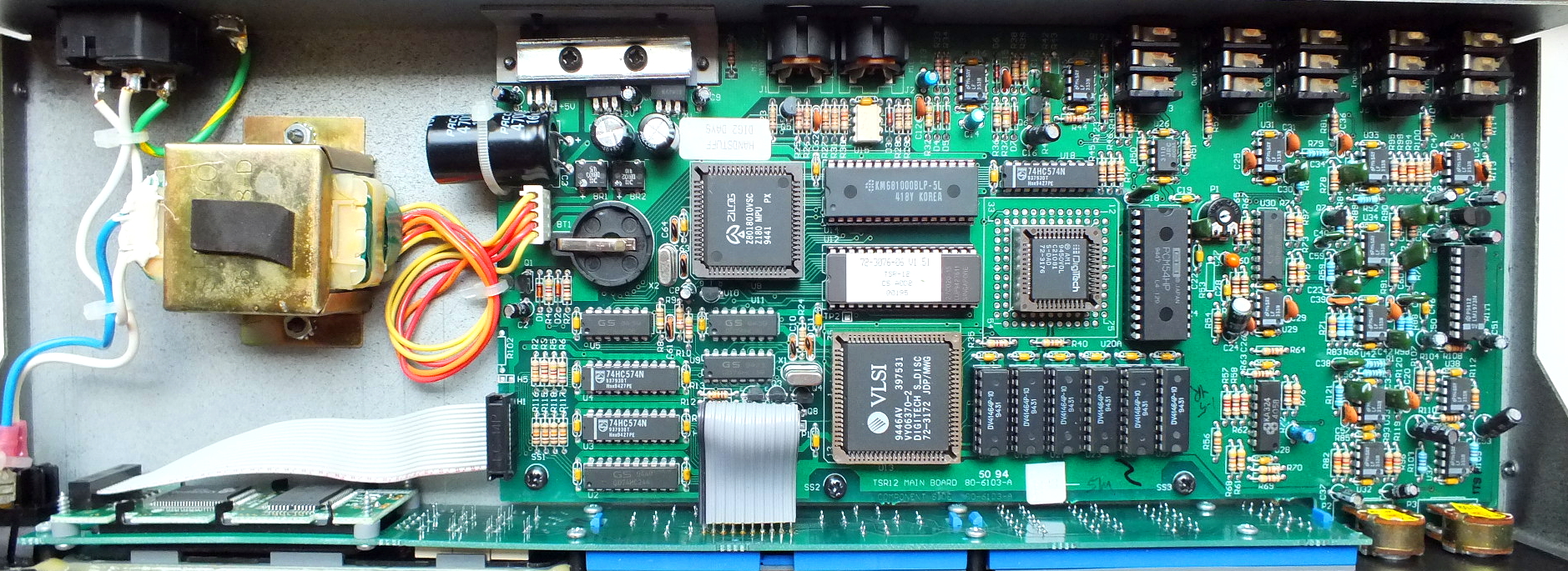

Hier mal die Bilder:
Im Grunde sieht das ja nicht so schlecht aus...allerdings kann ich schwer in die Elkos reinschaun.
Der Poti ist mit ziemlicher Sicherheit für die Spannung zuständig. Gewißheit könnte ich allerdings nur anhand vom Service-Manual bekommen...und das hab ich nicht, und gibt es auch nicht. Zumindest nicht kostenfrei.
Edit: die Bilder in voller Größe:
http://www.sogyra.at/Bilder/TSR-1.JPG
http://www.sogyra.at/Bilder/TSR-2.JPG
http://www.sogyra.at/Bilder/TSR-3.JPG
Die 3 Elkos kannst Du einfach tauschen, aber wenn das Gerät keine Mucken macht, würde ich das lassen. Du kannst ja die Qualität der Versorgungsspannung hinter den 3 Spannungreglern mit einem Oszi checken. Die Spannungen kommen aus den 78xx/79xx Reglern schon genau genug heraus, da muss nichts getrimmt werden.
Das Poti am PCM54 wird wohl wie im Datenblatt vom PCM54 beschriebnen den MSB Fehler (1) regeln. Wenn die Kiste sauber klingt und nicht zerrt und auch beim Ausfaden der Hallfahne nicht ins Rauschen kommt, einfach die Finger davon lassen.
(1) MSB error (BPZ differential linearity error) can be adjusted to zero using this external circuit.
http://www.ti.com.cn/general/cn/docs/li ... leType=pdf
Etwas genauer noch beschrieben weiter hinten im PCM54 Datenblatt:
DIFFERENTIAL LINEARITY ERROR
Differential Linearity Error (DLE) is the deviation from an
ideal 1LSB change from one adjacent output state to the
next. DLE is important in audio applications because excessive
DLE at bipolar zero (at the “major carry”) can result in
audible crossover distortion for low level output signals.
Initial DLE on the PCM54 and PCM55 is factory-trimmed
to typically ±0.001% of FSR. This error is adjustable to zero
using the circuit shown in the connection diagram (PCM54
only).

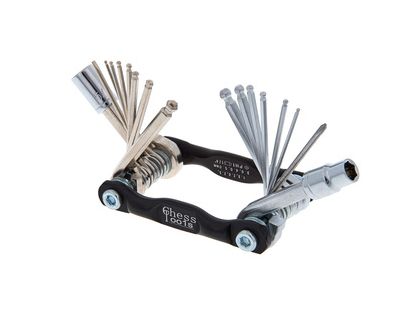

Gefällt mir was ich da höre, dann belass ich alles so wie es ist. Denn ich hab schon auch kleinere Problemchen die Schrauben zu lösen. Vorne an der Front konnte ich die zum Deckel gehörende mittlere/obere Schraube nur deswegen öffnen, indem ich mit einer Flex einen 3er Inbus zugeschliffen habe. Der 2,5er ist zu klein, und der 3er ist zu groß. Das müßte eine andere unbekannte Norm von Schrauben sein, denn auch das Gewinde ist ungewöhnlich.
Ich war heute mit dem gelösten Schrauben in Spezialgeschäften aber so eine Schraube bekommt man nicht so einfach...und es sind zum Ausbau noch weitere Schrauben dieser Art zu lösen. 5 mindestens am Frontpanel.
Das sind zöllige Schrauben und Innensechskant. Etwas in dieser Art ist genial. Alles mögliche dabei und recht günstig. Für die paar Schrauben im Jahr reicht es völlig aus. Achte auf solche Angebote, kommt typischerweise 1x im Jahr bei Aldi und Co. Dann zuschlagen. Woanders kaufen wird teuer:

Da scheint tatsächlich ein passender Bit dabei zu sein :kaffee:

Offengestanden habe ich noch nirgends zöllige Sechskantschlüssel einzeln gefunden. In diese Frontschrauben des TSR (die Electrix-Teile haben die auch) passt durch Zufall die Klinge meines Phasenprüfers. Sonst würde ich die nicht aufkriegen.

Ja, es passt ein flacher Schraubenzieher in der Größe einen Phasenprüfers hinein, aber die Schrauben sind so stark festgezogen, das ich mir die Ecken verbogen habe.
Ich warte bis ich so einen Satz günstig bekomme. Brauch ich eh nicht täglich, deshalb tuts auch ein günstiges Set.
