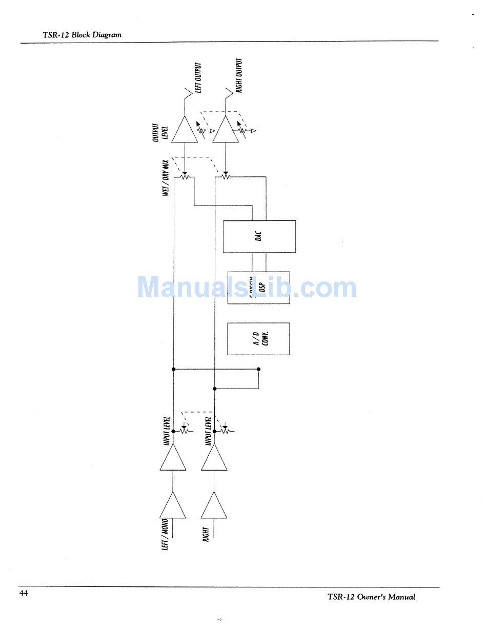

Hallo, ich würde recht günstig einen TSR12 bekommen. In welche Klasse kann man den schieben? Und wie ist der Unterschied zum TSR24, der hier schon ab und zu erwähnt/empfohlen wurde?

Ich hatte das TSR12 und habe ein TSR24S, hab die auch für Keys damals getestet. Das TSR12 ist halt ein "normales" Multieffektgerät. Mono-in-Stereo-Out mit schon ganz schönen Effekten, damals war es schon gehobene Qualität, aber heute ist das normal. Von den Presets her würde ich sagen ist die Zielgruppe durchaus der Instrumentalist während beim TSR24S das Studio die Kernzielgruppe ist.
Im Vergleich dazu das TSR24S ist echt-stereo (toll, wenn man Stereomikrofonierte Aufnahmen hat), und hat frei programmierbare Algoritmen. Die DSP Leistung beim TSR24S ist letztlich vierfach im Vergleich zum TSR12 (zwei DSPs und doppelte Taktrate). Der Superduper-Hall des 24er ist im TSR12 nicht verfügbar wg zuwenig DSP-Power.

Das TSR24 ist zwar grundsätzlich Stereo, bei den Presets sind aber viele dabei, die nur den linke Eingang nutzen. Wenn es noch relevant ist, hier nachschlagen:
http://www.manualslib.com/manual/380865 ... =73#manual

Er hat mir aber zurück geschrieben, das er einen Stereo Eingang hat...und nach kurzem suchen: er hat Recht
Es sieht danach aus, dass der Stereo-Eingang nur dazu da ist, um das unbearbeitete (trockene / dry) Stereo-Signal an den Stereo-Output bzw. bis zum Dry/Wet-Mixer durchzuleiten. Vor Bearbeitung durch DSP werden die Eingänge offenbar zu Mono gemixt und in den Mono-ADC gespeist. Siehe Seite 44 im Manual. Die dargestellten Algorithmen auf den Seiten 34 bis 41 starten auch alle mit dem Mono-Eingang und den Mono-Effekten wie Noise Gate, EQ:
:arrow: ftp://ftp.digitech.com/pub/PDFs/Discontinued/Manuals/TSR12.pdf

True Stereo bedeutet, dass Dry und Wet in Stereo bearbeitet wird, und nicht wie beim TSR12 L und R zusammen gemischt werden, bevor es in den Reveberator geht.
