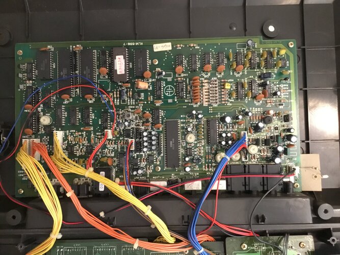

Das Mainboard (KLM-596-5) von zumindest einem meiner beiden Poly-800 hat zwei große rechteckige Lötpunkte an der Stelle, wo die späteren Mainboards (offenbar ab KLM-596-6) eine aufgedruckte Batteriegrafik haben. Könnte ich da bereits ohne Modifikationen einfach eine CR2032 mit Lötfahnen (oder gesockelt) einbauen? Das wäre natürlich sehr praktisch. Müsste man in dem Fall schauen, dass die sechs C-Batterien keine Verbindung mehr zum Memory Backup haben, sondern nur noch die Knopfzelle?
Ich habe aber gerade auch den Poly-800 eines Freundes hier. Der Synthesizer hat eine sehr niedrige Seriennummer (001777) und ich habe ihn noch nicht aufgeschraubt. Ich denke aber, dass ich hier ein Modell vorliegen habe, auf dessen Mainboard sich nicht die oben erwähnten rechteckigen Lötpunkte finden.

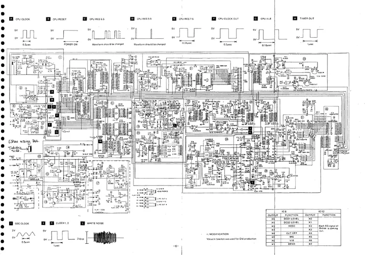

Ich bin ja kein guter Schaltplan-Leser. Ebenfalls sagen mir Datasheets oft nur sehr wenig. Aber das mit dem Speicher beim Poly-800 scheint nicht zu schwierig zu durchschauen zu sein.
Der Pluspol der sechs Batterien führt über einen 100kOhm-Widerstand mittels Verbindung F zum IC21 (die umkreiste 8 oben im Schaltplan), dem HM6116. An dieselbe Stelle führt mit einer eigenen Diode auch die Verbindung A, mittels der die 5V Betriebsstrom ankommen, sobald der Synthesizer eingeschaltet wird. Im Datenblatt des HM6116 steht auf Seite 5, dass zur Beibehaltung des Speicherstandes (Data Retention) 2V ausreichend seien. VCC soll mit maximal empfohlenen 5,5V befeuert werden.
Wäre es eine gute Überlegung, die Verbindung F in Richtung Sechser-Batteriesatz komplett zu kappen und stattdessen den Pluspol einer 3V-Knopfzelle mit dieser Stelle zu verbinden und den Minuspol entsprechend an die Erde zu löten?
Vielen Dank für eure Hilfe!
Hier ist noch mal der ganze Schaltplan des Mainboards:

Ich habe die Modifikationen bei den aktuell drei Poly-800 (alle invertiert), die ich hierhabe, vorgenommen. Die zwei ganz frühen Modelle (beide unter Seriennummer 002000), bei denen auf der Platine keine Lötpunkte für eine Batteriehalterung vorhanden sind, funktionieren nach dem Herauslöten von R1 und D1 und dem Anbringen des Batteriesockels einwandfrei.
Das spätere Modell allerdings will die Sounds nur für ein paar Stunden speichern und leidet am nächsten Tag wieder an Amnesie. Muss man da etwa die Diode und den Widerstand drinlassen? Weiß da jemand Rat? 😕

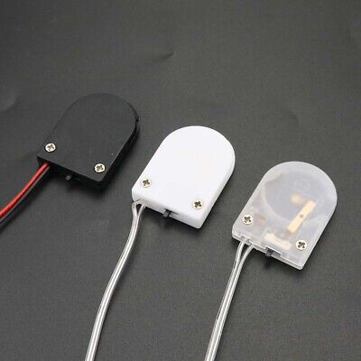

Ich muß mich hier mal mit einklinken… Seit Freitag habe ich wieder einen Poly800 der als Defekt angeboten wurde für unter 100€. Das Gerät funktioniert soweit nur eben wie bei fast allen Poly800 das die Sounds weg sind. Innen ist ja bei meinem schon der Einbau vorgesehen. Bei diversen Händlern kosten dann solche Batterien mit Halter um die 8€ mit Versand. Also mal geguckt und gesehen das es auch sowas gibt …
Da kann man ja sehr leicht und unkompliziert die Kabel anlöten ,Batterie (CR2032) rein und den Halter dann schön irgendwie im Gehäuse festkleben.
Keine Fummelei mehr auf der Platine wenn man irgendwann mal wieder die Batterie wechseln muß.
