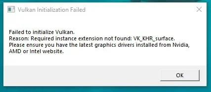

In beiden Fällen scheitere ich allerdings am folgenden Problem:
Auf beiden Geräten laufen inzwischen die aktuellen Grafiktreiber. Bei meiner Recherche im Internet habe ich bislang leider keine brauchbare und zudem verständliche Lösung für das genannte Problem finden können.

Ergänzung/Nachtrag, 23.05.2023, 10:32 Uhr: Die o.g. Fehlermeldung wird beim Start der Touchdesigner-App generiert.

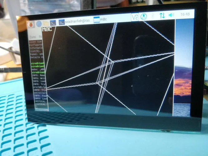

Ich habe anhand dieser Anleitung
die Dirtywave M8 Headless-Version auf einen Raspberry Pi 4 installiert und zum laufen gebracht.
Aktuell kämpfe ich allerdings noch mit zwei Unwegsamkeiten:
  1. habe ich das Problem, dass der M8 Headless-Applikation kein Audio zugewiesen ist, d.h. ich kann zwar Songs programmieren, diese jedoch nicht abspielen. Der Punkt Audio der verlinkten Anleitung hilft mir leider nicht weiter, da hieraus nicht hervor geht, wo ich die Audiosettings enablen kann. Eine Soundkarte ist auf dem System installiert und funktioniert auch mit anderen Applikationen.
  2. Für M8 Headless wird kein Icon oder eine andere Art von Verlinkung angelegt. D.h. jedes Mal, wenn ich das System herunterfahre bzw. neu starte, muss ich jeweils den Installationsprozess durchlaufen, um die Applikation zu starten, was dann auf Dauer doch ein wenig mühsam ist. Gibt es hier eine Möglichkeit, ein Icon auf dem Desktop oder in einen der Dateiorden anzulegen?
Die Soundkarte lässt sich nach wie vor nicht unter Raspberry PI 4 und Dirtywave M8 Headless aktiveren, was allerdings nicht ganz so dramatisch ist, da sich Dirtywave M8 Headless momentan gar nicht mehr starten lässt... :xenwink:
Dafür habe ich jetzt ein hübsches kleines 5" Display von Waveform, welches sich problemlos installieren ließ bzw. direkt vom System erkannt wurde. Man kann halt nicht alles im Leben haben...:xencool:

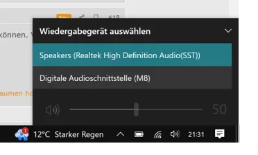

Korrektur: Ich habe Audio jetzt doch auf den Surface zum laufen gebracht. Hier wurde mir zwar eine "Digitale Schnittstell (M8)" angeboten und auch ausgewählt, allerinds bin ich dann auf das Standartwiedergabegerät des Surface zurückgewechselt, mehrfach hin und hergeschaltet, und jetzt funktioniert es.

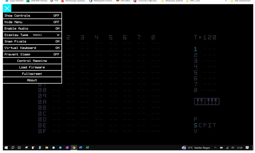

  • Im Menü von der M8 Headless-Version hast du Audio-Device auf ON gestellt?
  • Wo? ist nur Input USB was nicht geändert werden kann, alles abgesucht in den Menüs. ( Vielleicht liegt es daran , habe aber nichts gefunden auch nicht in der Anleitung.)
Ich meine das Menü links oben im Fenster. Der 3. Eintrag von oben.

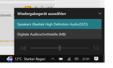

Ein Treiber oder eine APP oder was auch das immer sein mag, wird bei dir installiert bzw. angezeigt, wenn du auf das Lautsprechersymbol in der Taskleiste klickst?
Bei mir sieht das unten rechts so aus...
Bei einem meiner Notebooks (Windows 10) funktioniert das Ganze mit dem 2. Eintrag, bei dem anderem Notebook (Windows 10) mit dem 1. Eintrag.
JA auf so einen Tipp habe ich gehofft, das war es aber leider nicht,
