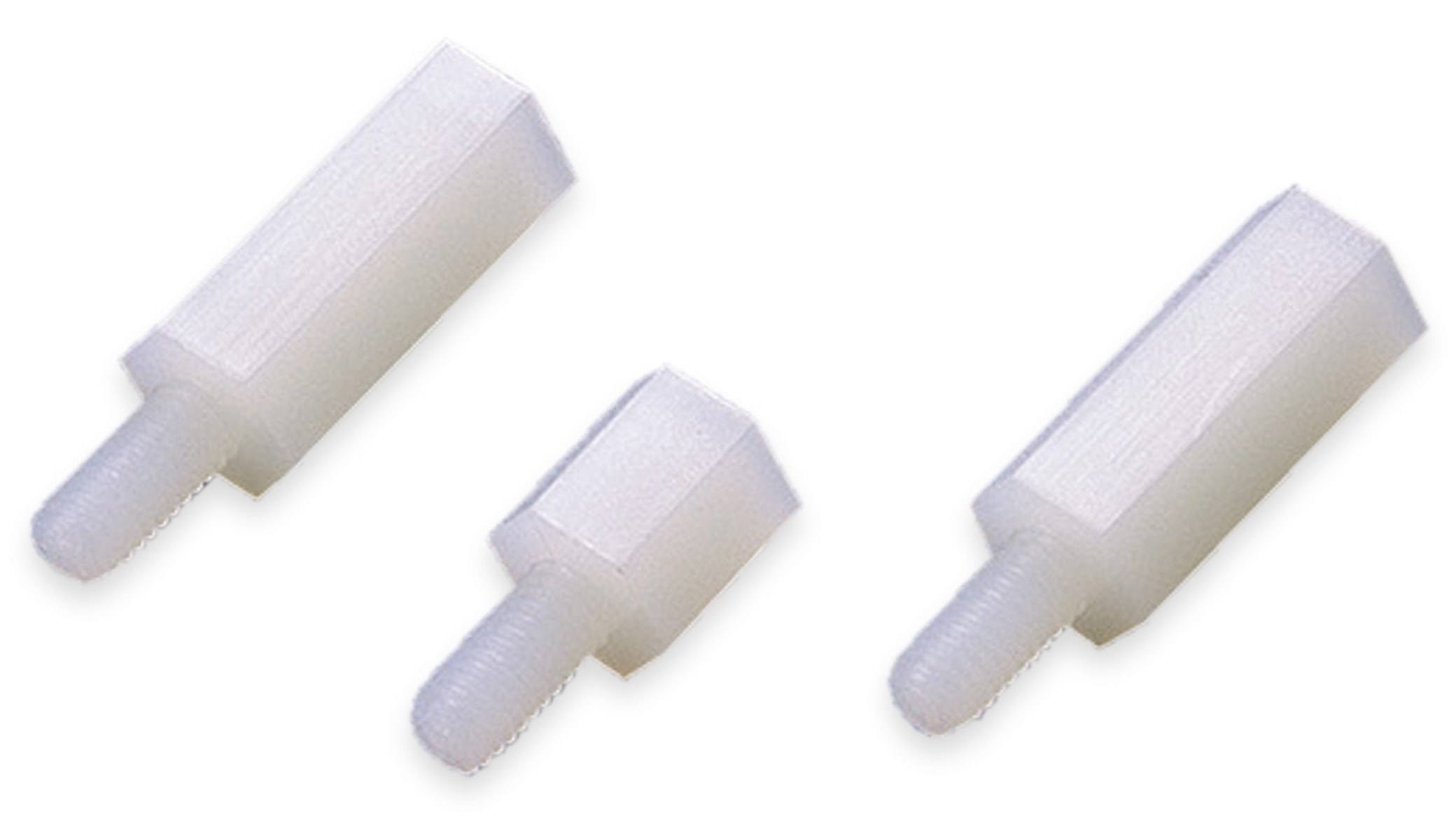

Ich suche diese Distanzbolzen oder Hülsen, die an jeder Seite ein Gewinde haben, jeweils nach innen und außen.
Aus Kunststoff!
Bezugsquelle gerne aus BRD, oder EU.
Bei Ebay finde ich nur welche (mit Versand direkt) aus China…. da habe ich irgendwie keine Lust drauf.
Achja, mit den Außengewinden in Kunststoff habe ich keine guten Erfahrungen (Reißen aus, brechen ab). Nicht umsonst gibts die bei Reichelt oder Conrad nur in Metall. Mit Innengewinde auf beiden Seiten kann man auch Kunststoff nehmen.

Würth hat in Kunststoff genau ein einziges Modell im Programm: 4,3XM5 in rund
Reichelt hat keine mit Kunststoff im Programm
RS hat mit Innengewinde genau zwei Sechkant und drei runde.
Ich würde zu TME gehen. Mouser hat auch viele, aber die versenden aus USA.

Besser eine Alternative Lösung wählen, das Gewinde wird schnell abbrechen.

Im Modellbau nutze ich ua. diese aus Nylon. Man sollte halt die Verschraubungen mit Gefühl anziehen.
M.i.a.u.: VEB Synthesewerk
TME hat Distanzbolzen aus Nylon mit Innengewinde M3, die verwende ich sehr oft, wenn man da Schrauben verwendet, die lang genug sind, hält das auch sehr gut. Diese hier, gibts in verschiedenen Längen: https://www.tme.eu/de/details/hp-27/distanzhulsen-aus-kunststoff/fix-fasten/

Schrauben und Distanzhülsen aus Nylon sind meist zäher als oft angenommen. Es kommt natürlich darauf an wie sie belastet werden und welche Materialqualität verwendet wird. Scherkräfte sind problematisch, auf Zug halten die aber recht viel aus - vorausgesetzt eine Schraube z.B. hat genug Gewindegänge an denen sie sich festhalten kann.
Im Modellflug werden die Dinger oft benutzt um Dinge zusammenzuhalten die unter Flugbedingungen halten müssen - aber bei einem Crash zerreißen sollen, damit wertvollere Bauteile sich lösen können und weniger Beschädigungen abbekommen. Z.B. Tragflächen. Natürlich werden Nylonschrauben hier größer dimensioniert.
Ich finde sie ideal um nicht all zu große Platinen stapeln zu können.
Es darf nur nicht zu schwer werden und es müssen genug davon eingesetzt werden, damit die Last sich verteilt, wenn es etwas größer wird.
