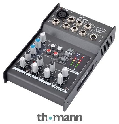

will meinem neffen(9) zu weinachten einen looper schenken. es sollte ein sehr einfaches setup werden. deswegen erschien mir der ditto mic looper perfekt.
altes audix i5 aus dem proberaum,
ditto mic looper,
alte aktivbox (esi near 05).
aber das signal ist super leise auch wenn man die esi voll aufdreht.
hatte die beschreibung vom ditto so verstanden, dass er einen smarten mic- preamp hätte. momentan denke ich dass da gar nichts vorverstärkt wird.
viel kann man an dem setup ja eigtl nicht falsch machen. oder hab ich mir das zu einfach vorgestellt.
Wenn ich das richtig verstehe, dann gibt der halt auch nur ein Mikrofon-Signal aus. Der ist also als Insertgerät ins Mikrokabel gedacht, und er verlässt sich darauf, dass sein Ausgang dann in den Mikrofon-Eingang eines Mischpults gesteckt wird.
M.i.a.u.: dislo
danke dass du dir das mal angeschaut hast. ja das hab ich wohl zu optimistisch falsch verstanden. wahrscheinlich geht das teil zurück und ich orientier mich doch eher in richtung boss rc 202.
1. Du sollst nicht das Mikro-Signal in den Eingang des Ditto verstärken, sondern das Ausgangssignal des DItto. Der Ditto ist derjenige der zu leise ist. Nicht das Mikro.
2. Das Teil braucht Phantomspeisung. Keine Ahnung, ob Deine Boxen Phantomspeisung liefern.
