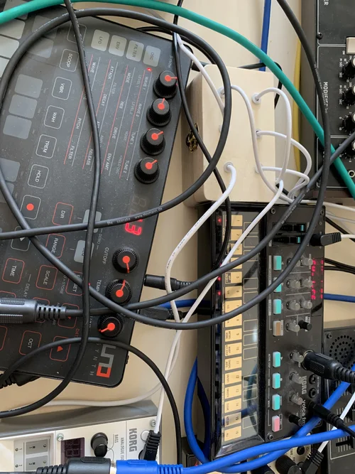

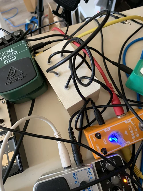

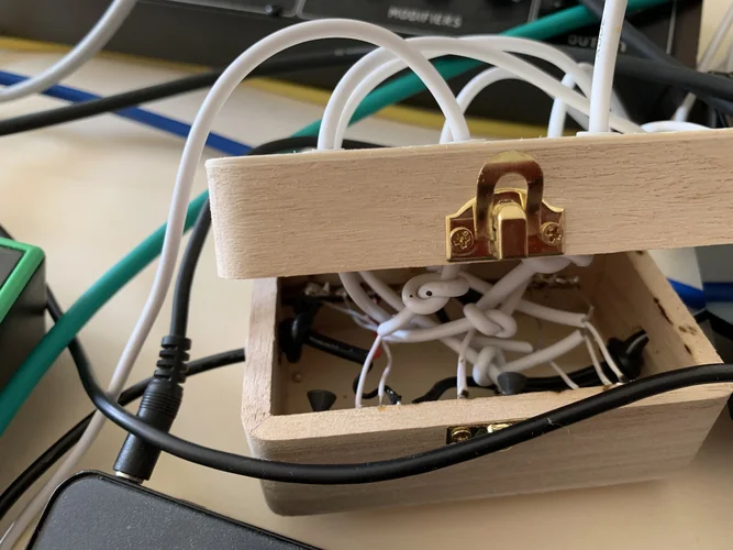

Grüße euch,
wollte mal meine "Lötkunst" vorstellen und euch mal zur Hässlichkeit ermutigen.
Die Meisten, kennen sicher das Problem, ein 9V Netzteil wie der Korg KA-350 kosten mal eben 39,90 €, dann gibts noch diesen 5 fach Verteiler von Thomann mit diesem 9 V USB Käse und,
wenn man, dann noch Effekt Pedale hat ist die Party perfekt und es gibt Kabelsalat zum Nachtisch.
Mir ging das alles auf den Sender, Brummschleifen, das Thomann USB Ding was nur 3 Volca´s versorgt hat bevor es nur noch 2 waren und es, dann endgültig nicht mehr ging.
Eine Volca Mix die ich liebevoll die Brummmix nannte etc. und mir einen Humm Destroyer gekauft habe für 40,00 € der es besser machte, aber nicht weg.
Verteiler kann man kaufen, die für Pedale haben in der Regel 350mA für bis zu 8 Pedale ... Käse, das brummt und bei Volcas erst recht.
Das jeder Hersteller sich ein eigenes 9 V Netzteil ausdenkt, gehört eigentlich verboten, jeder tauscht + und - wie er lustig ist und von den Steckern werden alle Größen verbaut,
damit man sich auch ja schön ein Korg KA 350 für 40,00 € kaufen muss.

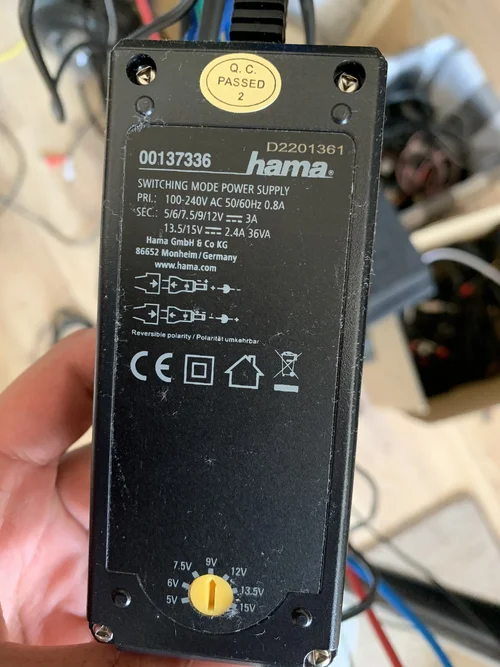

Zwischendrin, habe ich ein Hama Netzteil mit 3A, auf 9V gestellt und an die Volca Mix geklemmt in der Vorahnung, dass es jetzt gleich raucht ...
Tat es aber nicht, das Gegenteil war der Fall kein Brummen, alles total sauber und fein am Laufen.
Dann mal eingelesen:
9 Volt sind 9 Volt und, Ampere ist nur schlecht, wenn´s zu wenig ist.
Ein Gerät was 350 mA braucht, kann man auch an ein 5 A Netzteil (5000mA) anschließen, es zieht sich nur was es braucht und dies geht natürlich auch mit mehreren Geräten.
Alte Geräte die die Omi noch hat, ticken da noch anders, aber bei neuen Zeug, kein Ding.

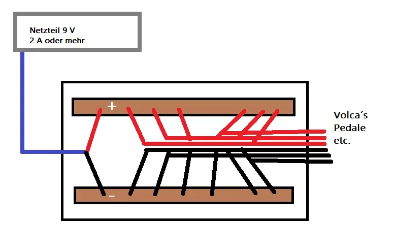

Ich habe 11 Geräte mit 9 V, was man braucht um diese zu betreiben ist:
Netzteil mit 9 V und wenigstens 2 A (gibts neu ab 25 € und gebraucht für 5 €, Hersteller etc. egal)
10-20 Meter 2 adriges Kabel (geht ab 10 € los)
Messgerät für Gleichstrom (gibts gebraucht wie Sand am Meer für um die 10 €)
Lötstecker (10er Pack 5 €)
Kasten (1,00 € im Staubfänger-Laden wo euere Frau immer den ganzen Kerzen und Hinstellblödsinn kauft, oder Tedi)
2 Metallstücke
Lötkolben
und ne leichte Macke.
(Knoten ist die einfachst Form der Kabelsicherung)
Sieht nicht hübsch aus, geht aber ganz hervorragen und als Ossi hab ich viel Schlimmeres gesehen.
Nicht am Netzteil rumschrauben, da ist Wechselstrom drin, der tötet Menschen, sondern das Kabelende abschneiden und anlöten wo der Gleichstrom rauskommt.
9 V Gleichstrom, ist total ungefährlich, sollte man nur nicht anlecken.
Prüfen ist auch ganz einfach, Messgerät anschließen und, wenn es den selben Wert anzeigt wie beim Originalnetzteil also 9 V und + und - an der richtigen Stelle, passt das.

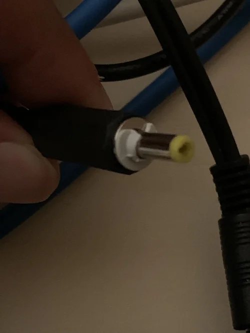

Die Hersteller, schreiben in der Regel auch ans Gerät wo der Lader/Netzteil + und - haben soll (bei Korg ist + in der Mitte).
Bei den Stecker, muss man Abmessen, nur weils eine gelbe Spitze hat passt es noch lange nicht bei Korg.
Ich habe auch eine Volca und ein Pedal im ersten Versuch falsch herum angeschlossen, aber die waren wohl so sozial und haben eine Sicherung eingebaut, ist nichts passiert.
Nachbau trotzdem auf eigene Gefahr.
Hoffe konnte mit meinem Beitrag etwas beitragen ;-)

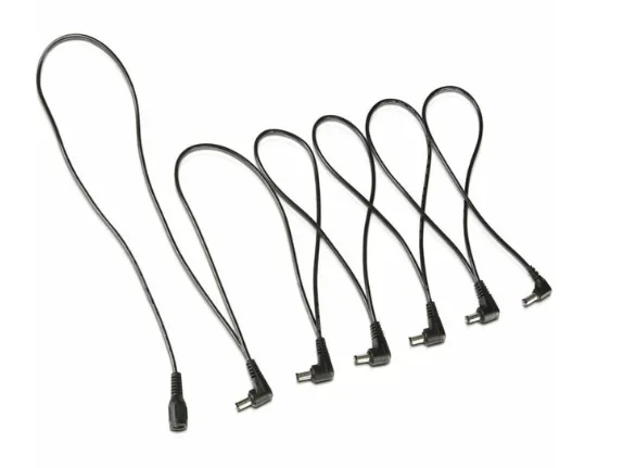

es gibt auch solche Mehrfachkabel:
Serieller Stromverteiler
Weisst du, was für eine Art von Stecker da am Kabelanfang ist? Ist das einfach das Gegenstück zu den anderen, so dass man das als Verlängerungskabel nutzen kann?
EDIT: Vergiss die Frage, steht ja in der Beschreibung. Wer lesen kann, ist klar im Vorteil. ;)

Genau, und da wirds mit Ampere spannend.
Du kannst an das Kabel ein Netzteil mit 9V anklemmen, die haben meist was bei um die 300 mA also 0,3 A und das ist zu wenig.
Wenn du, aber an das Kabel ein Netzteil mit 9V und 2A also 2000 mA klemmst, gehen die Volca´s ganz prima.
Was ich da zusammen gelötet habe, ist am Ende nichts anderes wie das Kabel, die Funktion ist die Selbe nur mit mehr Steckern.
Darum gehts, aber am Ende auch nicht, sondern darum ausreichend Stecker mit ausreichend Ampere zu haben.
Kannst dir so vorstellen:
Du hast 9 Pferde (9V), du willst mit diesen dein Feld bestellen (dein Setup, Volca´s, Pedale etc.), jetzt hast du, aber nur 300 g Hafer (300 mA),
da will das Viehzeug natürlich nicht richtig arbeiten, brummt rum und zickt, aber, wenn du jetzt 2000 g Hafer (2000 mA) hast,
kannst jedem Pferd schön eine Handvoll Hafer geben und, dann machen die auch was die sollen und du kannst schön in Ruhe dein Feld bestellen.
Bei Pollin gibt's solche Verteilerkabel recht günstig in verschiedenen Variationen:
Jap, lies dir mal die Bewertungen von derartigen Kabeln durch.
In der Regel, gehts da um schlechte Verarbeitung und mimimi kommt nicht genug Strom raus, brummt, gehen nur 2 Geräte etc.
UND da kann das Kabel nix dafür, dick genug für lausige 9V sind die alle.
Brauchst ein Netzteil mit ordentlich Ampere, dann tuts auch so ein Kabel, hast halt nur 5 Anschlüsse und das Kabel ist so lang/kurz wies eben ist.

Ja, da sind Lötstecker dran, die Multifunktions-Netzteile, haben aber auch immer verschiedene Stecker dabei, in der Regel passt da schon einer und die gibts auch zum + und - vertauschen.
Korg hat Stecker mit 4,5 mm außen und 1,7 mm innen, die sind relativ schwer zu bekommen.
Meine hab ich von Amazon, die gibts aber nicht mehr und hab jetzt keine Lust zu suchen.
Außen geht, aber in der Volca eine Feder auf den Stecker, es passen also auch 4 mm außen und 1,7 mm innen Stecker und die gibts wie Sand Meer,
die dürfen nur nicht zu lang sein. Wenn der Stecker nicht plan mit der Volca abschließt, kann der den Kontakt verlieren und der Strom ist weg.
Bevor ich die 4,5 mm Stecker hatte, hab ich die 4 mm Stecker in zu lang gehabt und hab von Wanddübeln einfach das Ende abgeschnitten, damit es nicht wackelt
Geht auch, sieht halt bissi blöd aus, aber die Electribe läuft seit einem Jahr mit dem "Flick-4mm-Stecker", für die sind die 4,5 mm zu kurz.
