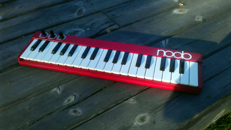

Hi Leute,
bin Heute über Gearnews auf diesen Link gestoßen:
https://bloghoskins.blogspot.de/2016/11 ... synth.html
Hier stellt einer seinen kleinen Stringsynth vor, welcher auf Grundlage eines Arduinos aus einem miditech Keyboard gebaut wird.
Da ich mehr ein Handwerker bin, und eine kleine CNC habe, würde ich dieses Teil gerne in Schick nachbauen, und meinem besten Freund zu Weihnachten schenken! Das das Teil bestimmt nicht so nice klingt ist mir klar, aber dennoch empfinde ich es als super Weihnachtsprojekt.
Leider haben ich nicht wirklich viel ahnung von den Arduino-Teilen, aber mit einer gescheiten Anleitung denke ich das ich das hinbekomme.
Überlegt hatte ich auch schon bspw. einen Korg Monotron zu zerlegen, und ihn in einen "QuasiMoog" zu verwandeln.
Aber wie ich das Keyboard dort richtig anschließe, ist mir ein rätsel! Es muss doch möglich sein, bspw. das Miditechkeyboard wie am Anfang im Link beschrieben an einen einfachen Korg Synthy an zu binden.
Was meint Ihr dazu???

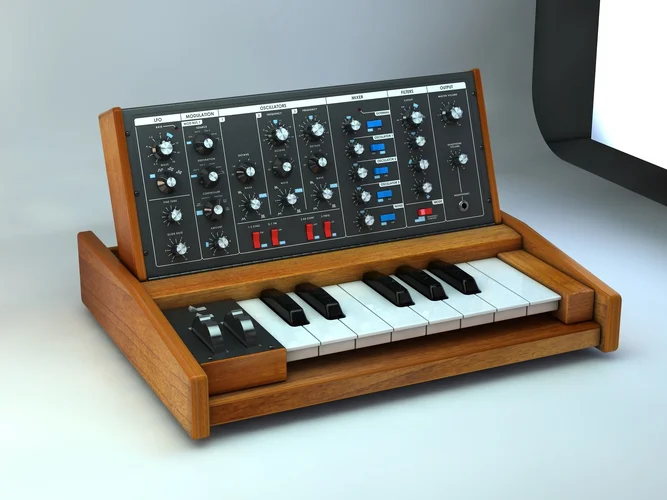

Es gibt ein bei Youtube, der ein Monoton mit ein Arduino verbindet. Komme jetzt aber nicht drauf, wie der heißt. Das Teil habe ich auch schon gesehen. Der hat das und ein Minipops "nachgebaut". Klingt beides nicht schlecht.
weihnachtsgeschenk? warum nicht so ..
oder so

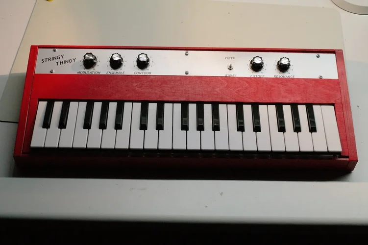

Ich hab seinerzeit (d.h. vor ca 3 Jahren) einen gebaut und kann bei Bedarf die fertig kompilierte Arduino-Software zur Verfügung stellen (mir hatte da jemand geholfen, weils da irgendwelche Probleme mit Zeilenumbrüchen gab und ich als absoluter Programmierlaie da nicht weiterkam). Allerdings gabs zu dem Zeitpunkt keine fertig komplierte Version zum Download (oder ich hab sie nicht gefunden), sondern nur den Code als Textdatei.
So schaut das Ding aus:
M.i.a.u.: Peppy, vogel, VEB Synthesewerk und eine weitere Person
Nachdem Jan Ostmans Seite einige Zeit verschwunden war ist jetzt eine neue Seite mit einigen Bauanleitungen inklusive Code wieder online, u.a. dem "String-Synth" : Link
Ich habe damit am Wochende im Miditech-Keyboard mit einem Nano-clone den String-Synthesizer nachgebaut, funktioniert ohne Probleme. Vielleicht bau ich ja den Minipops gleich noch mit rein..
