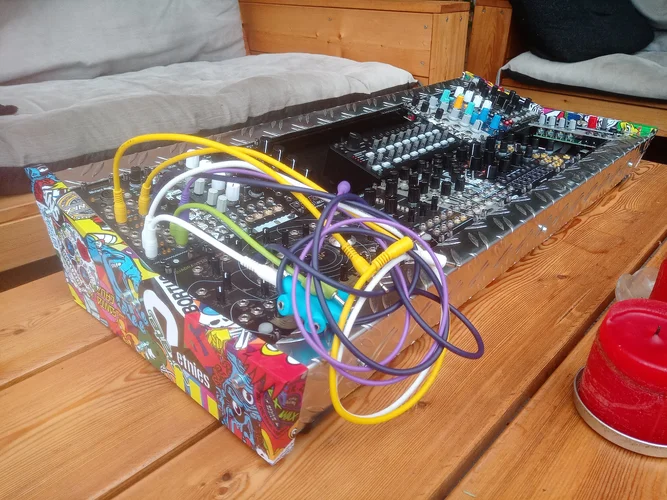

Hallo Leute,
da mir meine Semi-Modularen Kisten am meisten Spaß machen, würde ich gerne nach und nach auf Eurorack umsteigen. Das Case möchte ich mir gerne selbst bauen, schön bunt soll es werden. Am Anfang würde ich auch erstmal meine Semi-Modularen Geräte einbauen (Swarm, Subharmonicon, Neutron), die könnten dann ggf. nach und nach wieder herausfliegen. Die ersten Module würde ich mir dann später besorgen, erstmal das Case fertig bauen. Von der Größe soll es wie der Behringer Go werden, also mit zwei Reihen.
Jetzt meine Fragen:
Welche Teile brauche ich für die Stromversorgung, z.B. aus Schneiders Laden?
Würde dieses Modul für die Stromversorgung reichen? https://schneidersladen.de/de/tiptop-audio-uzeus-modul-mit-flying-bus-boards
Welche Schienen benötige ich? Vermutlich diese: https://schneidersladen.de/de/sb-rail-1m-ohne-kante
Über eure Unterstützung würde ich mich, wie immer, sehr freuen! :)
Wenn nichts dazwischen kommt, bekomme ich zwei Tiptop Audio Happy Ending Kits mit einem großen Netzteil. Ist dann zwar erstmal nur 19", aber ich baue das Case dann so, das ich einfach längere Rails dazwischen setzen kann.
Diese Stromversorgung ist mit dabei:
Mit diesem Netzteil:
Und zwei 19" Rahmen mit Rackohren. Flachkabel für den Bus sind auch dabei.
Dir ist hoffentlich klar, dass du mit den ca. 500 mA auf -12V unter Umständen nicht wirklich weit kommen wirst? Ich würde etwas mit mindestens 1A empfehlen.

So ist der Plan, das hatte ich aber auch oben geschrieben. Ich baue die nur ein, damit ich erstmal was zum Klimpern habe. Als erste werde ich den Neutron oder das Sunharmonicon herauswerfen, je nach Platz. Mein erstes Modul wird vermutlich ein Audioausgang. Als Midi Modul wollte ich ein Korg SQ 1 verwenden. Dann soll ein Endorphin.es kommen. Was dann an Instrumenten usw. kommt, schaue ich, wenn es so weit ist. Da muss ich mich dann noch in der Tiefe mit beschäftigen.
Mein Case ist soweit fertig und läuft, vielleicht mache ich heute noch ein Bild, wenn das Licht noch reicht.
Ich hatte ja den Plan, den Korg SQ-1 per USB-MIDI als MIDI-Modul für Start/Stop zu verwenden. Das funktioniert auch, nur habe ich eine extreme Latenz, quasi ein ganzer Step. Da muss ich heute Abend mal schauen, wie ich das in den Griff bekomme. Vermutlich wäre ein richtiges MIDI-Modul besser, wo der SQ-1 das Signal von dem MIDI-Modul bekommt, oder?
Werde ich das mit meiner Lösung überhaupt vernünftig in den Griff bekommen?

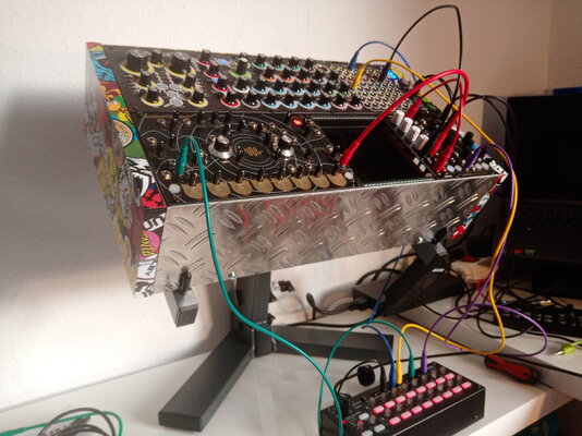

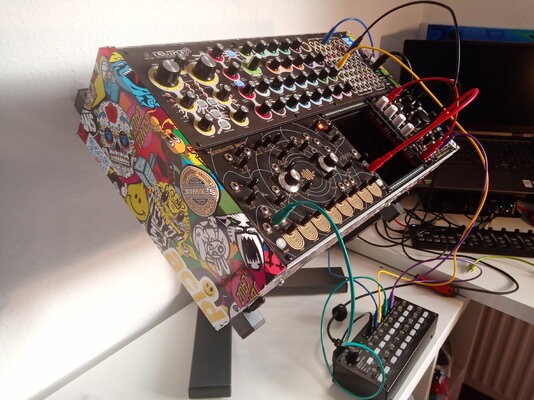

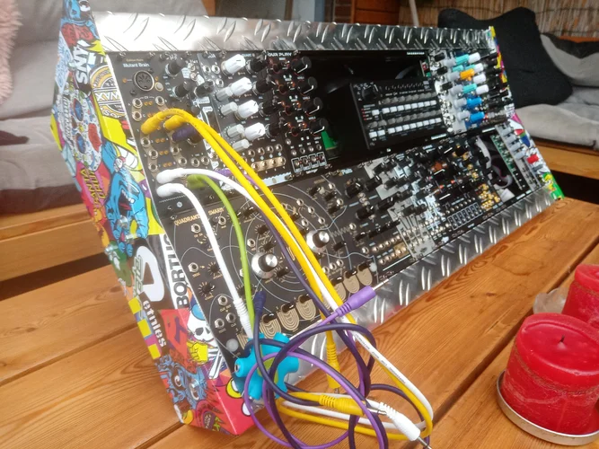

So, mein Case ist fertig. Ich bin zufrieden und es hat Spaß gemacht. :)
Der handwerkliche Teil ist abgeschlossen. Jetzt kann es mit der Modular-Technik weiter gehen. Das erste Problem will schon behoben werden, der SQ-1 läuft nicht synchron mit meiner DAW, bzw. gibt es ein sehr großes Delay, fast ein ganzer Step. Hat zufällig, wer von euch schon mal einen Neutron mit einem SQ-1 sequenziert, der per USB-MIDI von einer DAW gestartet und gestoppt wird? Kann ich das so überhaupt machen, oder muss ein anderes Konzept her?

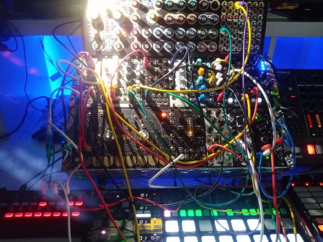

So, der Kasten läuft jetzt synchron. :)
Ich bin begeistert, völlig neue Möglichkeiten erschließen sich mir. Vorhin hatte ich den Swarm und Neutron gleichzeitig laufen und habe mit dem Neutron den Ghost moduliert, sehr geil.
Mein nächstes Modul soll die Turing Machine Alan 3U von After Later Audio werden. Soundgeneratoren sollen erstmal nicht dazu kommen, mit dem Neutron, Swarm, Subharmonicon und Edge habe ich erstmal genug zu erkunden. Gut das ich die ganzen Semi-Modularen Kisten habe, das macht den Einstieg deutlich einfacher, bzw. nicht so kostenintensiv.

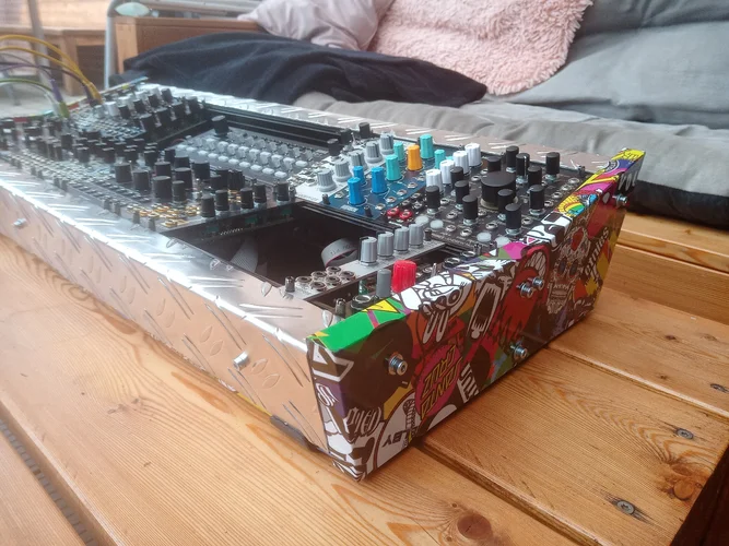

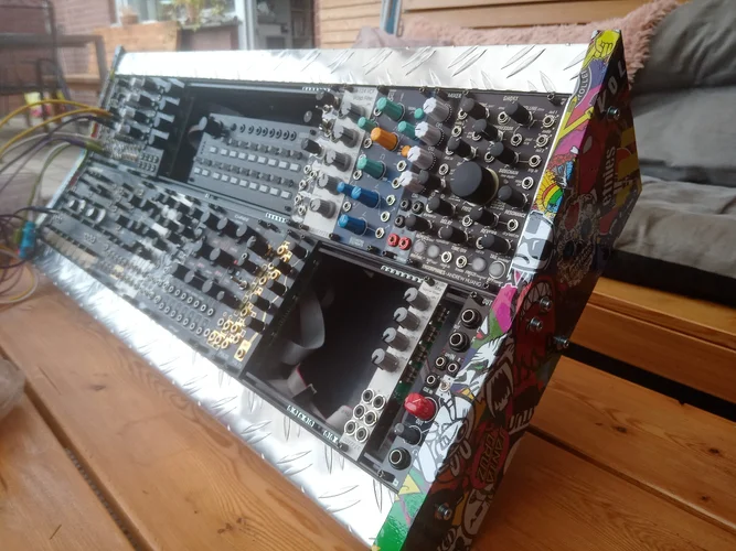

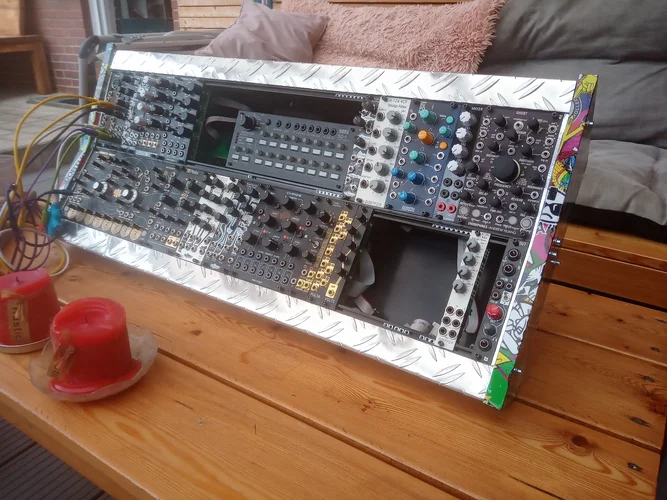

Das sieht mir aber fast danach aus, als könntest du bald wieder mit einem größeren von vorn anfangen. ;)
Mach dir nichts draus, wir fangen alle mit ca. 2 x 84 TE an und merken recht schnell, das war eine Fehlentscheidung. :)
Nichtsdestotrotz: Glückwunsch zur Fertigstellung.

Das sieht mir aber fast danach aus, als könntest du bald wieder mit einem größeren von vorn anfangen. ;-)
Ja, das befürchte ich auch. Heute kommt ein Attenuator von Rides In The Storm und von NANO Modules ein Quart, mit dem Quart habe ich auch schon mal etwas LFO. Der Swarm wird dann leider wieder aus dem Case fliegen und der Neutron vermutlich auch in einigen Jahren. Ich habe das Case so gebaut, dass ich es relativ schmerzfrei verbreitern kann. Dafür muss ich nur die Bodenplatte und die Alu-Blenden neu machen. Wenn das Material hier liegt, brauche ich dafür ca. 1h. Am besten baue ich bei der Gelegenheit dann gleich 3m Eurorack Rails ein. :sowhat:
