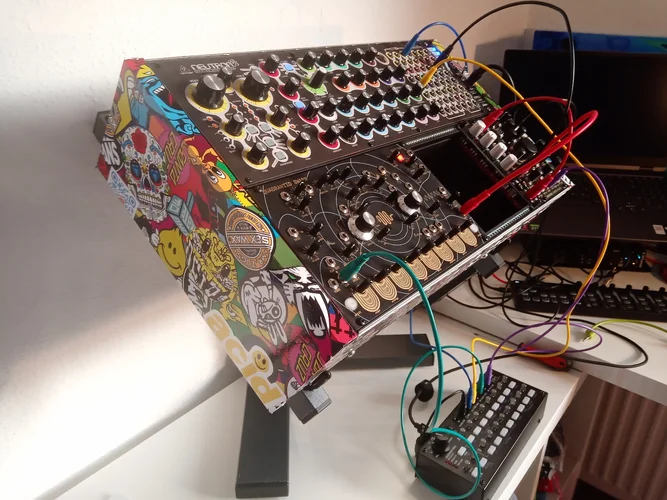

Hallo Leute,
da mir meine Semi-Modularen Kisten am meisten Spaß machen, würde ich gerne nach und nach auf Eurorack umsteigen. Das Case möchte ich mir gerne selbst bauen, schön bunt soll es werden. Am Anfang würde ich auch erstmal meine Semi-Modularen Geräte einbauen (Swarm, Subharmonicon, Neutron), die könnten dann ggf. nach und nach wieder herausfliegen. Die ersten Module würde ich mir dann später besorgen, erstmal das Case fertig bauen. Von der Größe soll es wie der Behringer Go werden, also mit zwei Reihen.
Jetzt meine Fragen:
Welche Teile brauche ich für die Stromversorgung, z.B. aus Schneiders Laden?
Würde dieses Modul für die Stromversorgung reichen? https://schneidersladen.de/de/tiptop-audio-uzeus-modul-mit-flying-bus-boards
Welche Schienen benötige ich? Vermutlich diese: https://schneidersladen.de/de/sb-rail-1m-ohne-kante
Über eure Unterstützung würde ich mich, wie immer, sehr freuen! :)

Dir ist hoffentlich klar, dass du mit den ca. 500 mA auf -12V unter Umständen nicht wirklich weit kommen wirst? Ich würde etwas mit mindestens 1A empfehlen.
Wichtiger Punkt.
Ich hatte dereinst z.B. den Model D in einem Rackbrute 6U und das Experiment sofort wieder aufgegeben, da die dortige Stromversorgung, nebst derjenigen der ferner installierten Module, nicht ausreichend war, wie sich herausgestellt hatte. Und der Rackbrute bietet für 176 TE auch immerhin schon -12V und +12V bis max. 1600mA.
Wenn nunmehr sogar mehrere Semimodulare Platz - bzw. Strom - finden sollen, dürfte das Problem sich erst recht darstellen:
Neutron: 750 mA +12V,
Subharmonicon: 360 mA +12V
Swarm: 170 mA +12V,
das wären dann schon einmal insgesamt 1.280 mA. Noch ein paar kleine Module dazu und es wird rasch eng mit der nötigen Reserve.
Von der Platzverschwendung im Rack mal ganz abgesehen. Die Semi-modularen fliegen eh schneller wieder raus als erahnt.

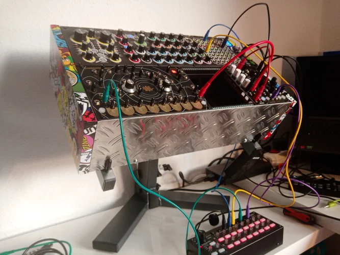

So, mein Case ist fertig. Ich bin zufrieden und es hat Spaß gemacht. :)
Der handwerkliche Teil ist abgeschlossen. Jetzt kann es mit der Modular-Technik weiter gehen. Das erste Problem will schon behoben werden, der SQ-1 läuft nicht synchron mit meiner DAW, bzw. gibt es ein sehr großes Delay, fast ein ganzer Step. Hat zufällig, wer von euch schon mal einen Neutron mit einem SQ-1 sequenziert, der per USB-MIDI von einer DAW gestartet und gestoppt wird? Kann ich das so überhaupt machen, oder muss ein anderes Konzept her?
Das sieht mir aber fast danach aus, als könntest du bald wieder mit einem größeren von vorn anfangen. ;-)
Mach dir nichts draus, wir fangen alle mit ca. 2 x 84 TE an und merken recht schnell, das war eine Fehlentscheidung. :)
Nichtsdestotrotz: Glückwunsch zur Fertigstellung.
