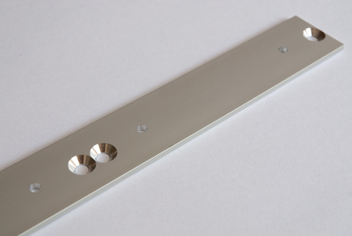

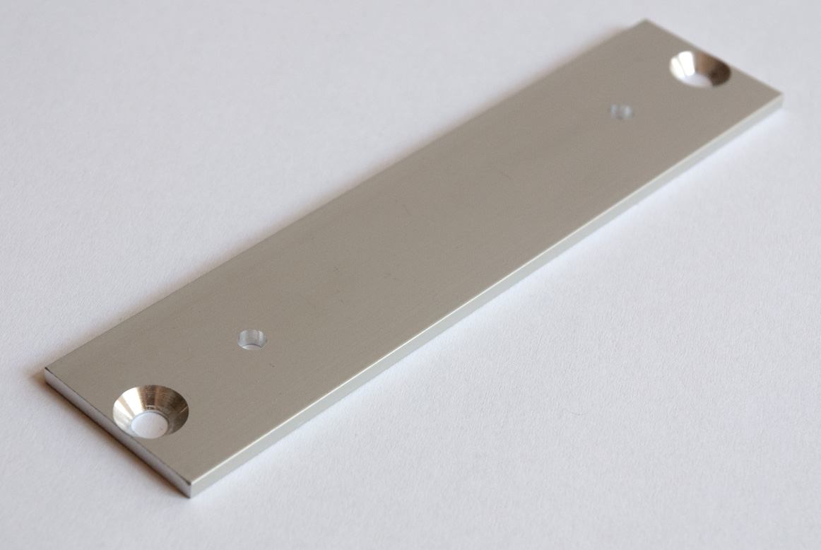

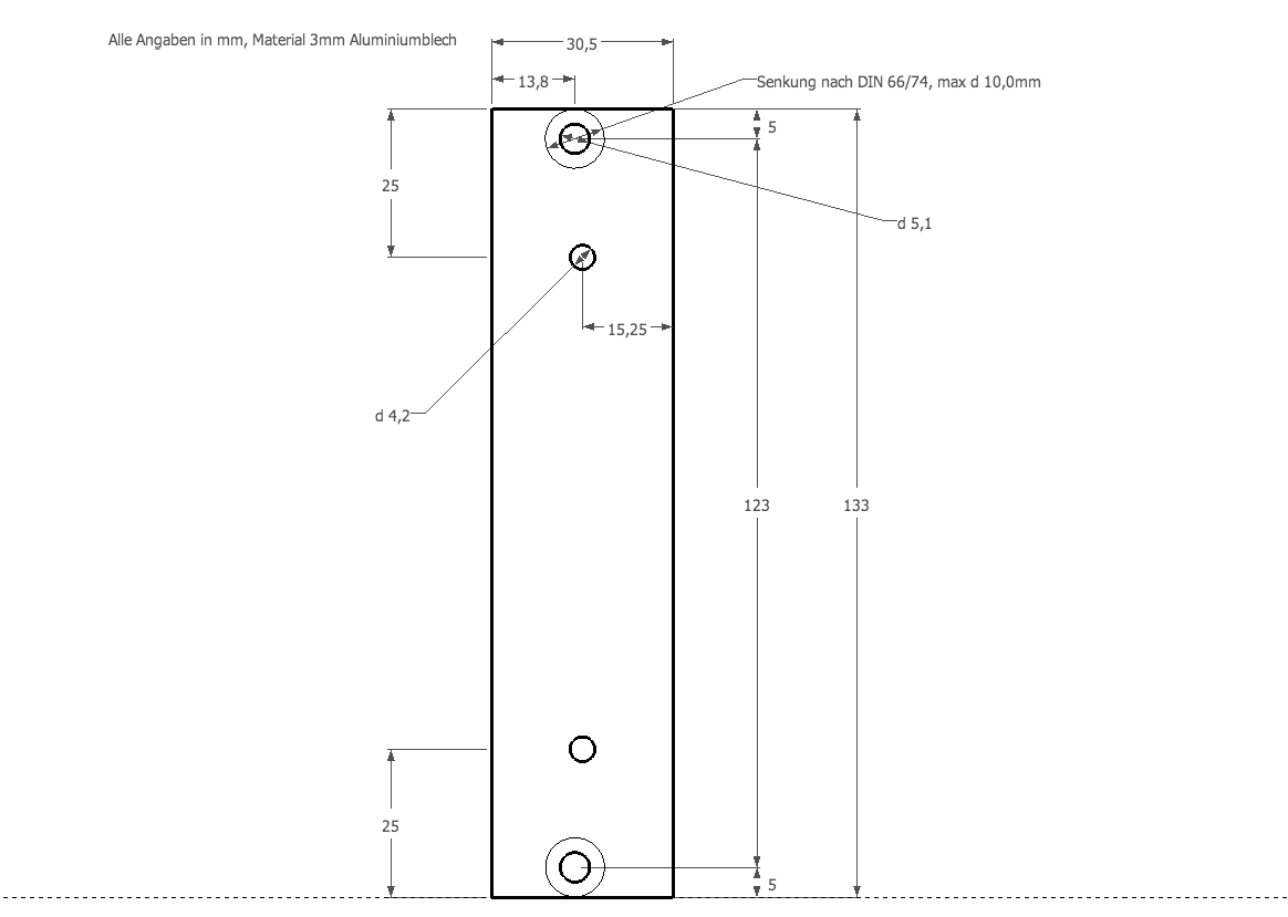

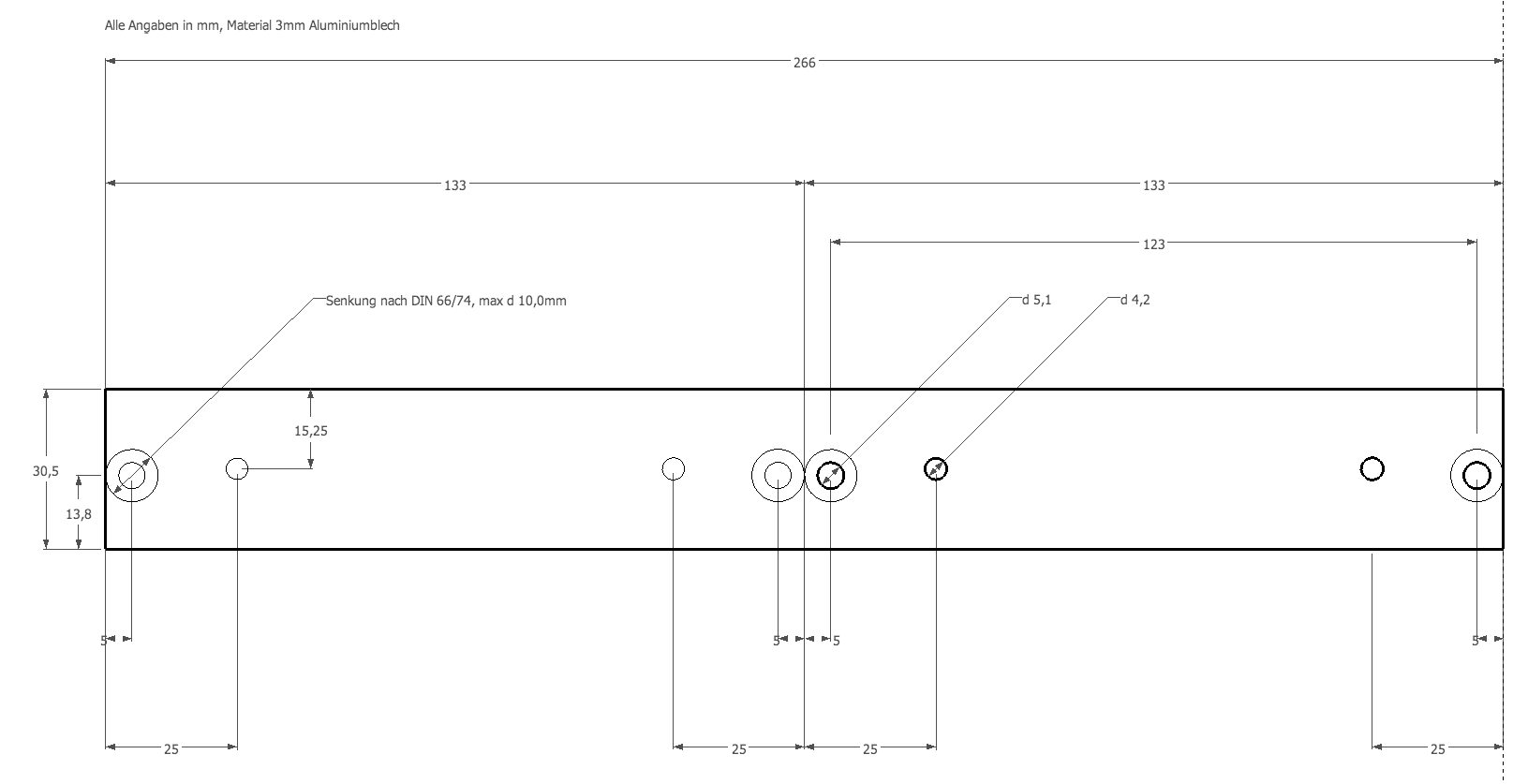

Die Maße sind auf die Gie-Tec Trägerprofile 1 abgestimmt. Das sind die gleichen, wie sie Doepfer und Schneidersladen verwenden. Hier noch einmal die Zeichnungen.
ACHTUNG: Die Breite wurde aus Kostengründen auf 30mm geändert, da so ein Standardmaterial verwendet werden kann. Aluminium, die Oberfläche ist eloxiert, die Schnittkanten sind unbehandelt.
Direkt zur Grafik
Direkt zur Grafik

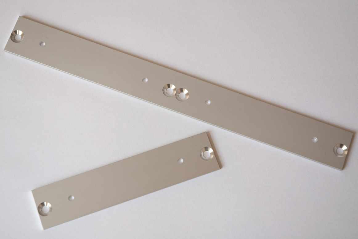

Hier noch ein eigener Prototyp als Beispiel:
