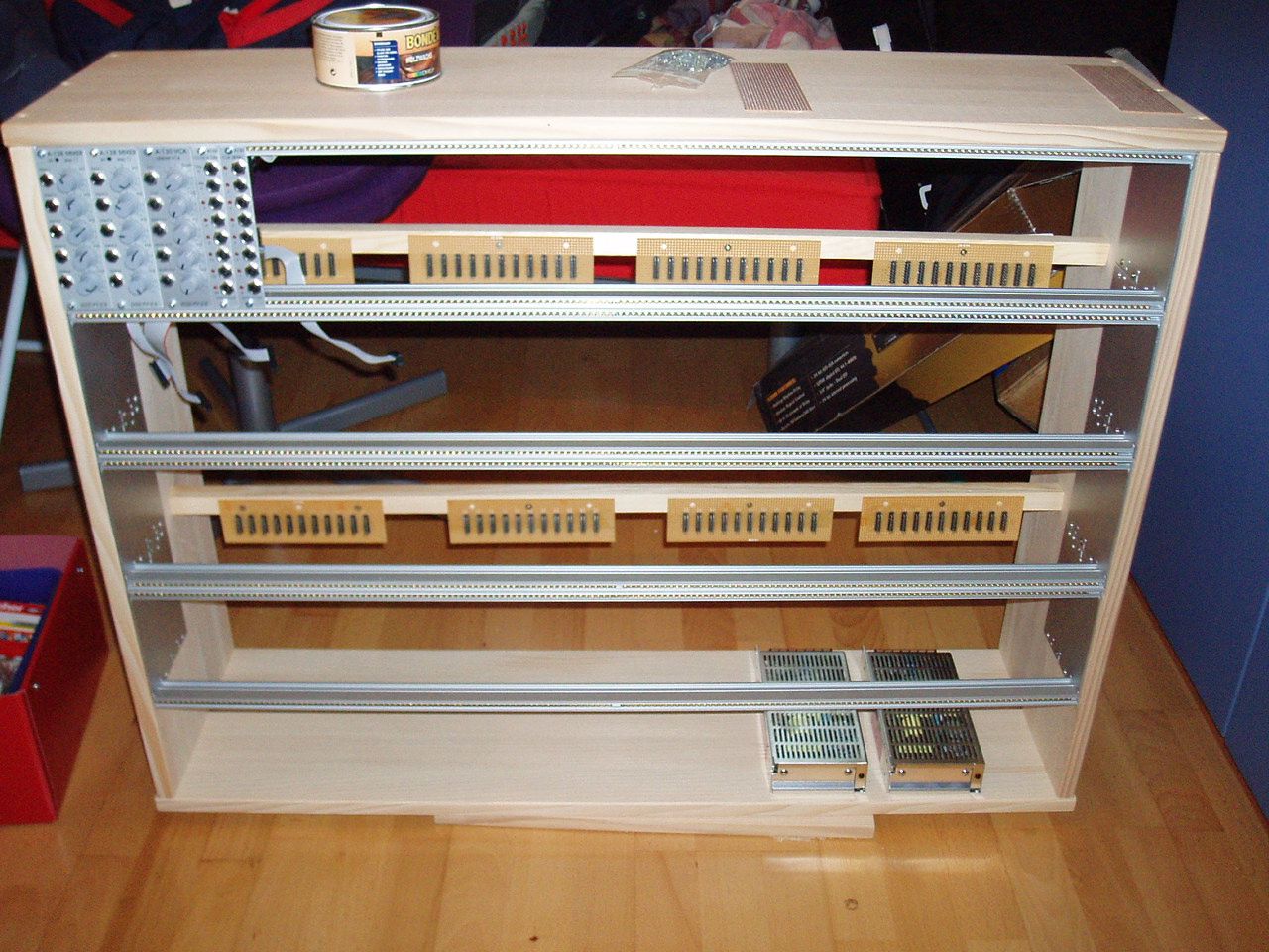

Der selbstbau Dopfer Monsterkoffer der nur ein Rack wurde
Hallo Leutz
Hier mal ein paar Bilder von meinem gestern zusammengeschraubten Doepfer Monster rack. Wollte ursprünglich zwar ein Transportcase aber irgendwie ist mir die Kohle ausgegangen oder besser gesagt ich habe sie lieber in Module investiert. Wenn ich irgendwann mal will kann ich ja immer noch ein case anfertigen lassen dafür.
Die Stromversorgung ist noch nicht ganz fertig.
Ausgerüstet ist das Rack mit 2 Traco Schaltnetzteilen a`8 Ampere.
Also genug saft auf jeden fall.
Die Busplatinen hab ich selber gelötet aus normalen dil leisten die ich zerschnitten und auf lochstreifenplatinen gelötet hab.
hier ein Bild vom ganzen:
Leider hab ich mich etwas vertan bei den abmessungen der Bretter da ich mit 20mm bretttärke gerechnet hab und die bretter die ich gekauft hab haben nur 18mm. Jetzt stehen leider 2mm links und rechts drüber. naja shit happens
hier die Busplatine einzeln:
Jeweils 11 Stecker für den Doepfer Bus
Was ich jetzt noch an infos bräuchte:
Was für Kondensatoren soll ich Netzseitig verwenden um eine Netzfilterung zu realisieren. bzw. ist es überhaupt notwendig? wäre es besser ein Netzfilter Modul einzubauen? Ich möchte ersten nicht das mir vom netz was die spannung im system versaut und ich möchte mit den schaltnetzteilen wiederum nicht das netz versauen.
Bei den busplatinen hab ich mir gedacht das es sinnvoll wäre am ende kondensatoren einzulöten damit die spannung stabiler wird. Hab mir gedacht jeweils zwischen 0 +12 und 0 -12. Welche Kondensatorensoll ich nehmen? Typ und kapazität wären hier gefragt.

Re: Der selbstbau Dopfer Monsterkoffer der nur ein Rack wur
soweit ich das jetzt mit zwei herausgerschraubten modulen sehen konnte hats bei der doepfer busplatine nichts drauf.
Heisst: es hat drei LEDs + drei Widerstände.
die beiden DIY busplatinen die ich von fidgit bekommen habe, haben auch nichts drauf. ( auch nicht die LEDs und Widerstände )
Ansosnten wie im ersten thread schon gesagt:
colles Rack, gratuliere.
Bin ja auch grad dran die Teile für meines zu bestellen.

Ich denke, die Elkos kannst Du dir sparen.
Man kann sich auch überkapazitieren. :wink:
"Normalerweise" sitzen auf jedem Modul pro Strang etwa 100µF.
Dazu kommen die Stützkondensatoren an jedem IC - nochmal i.d.R. 100nF - 200nF pro IC.
Und du hast in Netzteil noch größere Elkos sitzen.
Was ich für sinnvoll halten würde, wäre, jede Busplatine getrennt (sternförmig) zu den Netzteilen zu führen. Die Masse dabei nicht zu dünn machen.
Etwas kritischer sehe ich die Busplatinen selber - Lochraster aus Pertinax ist nicht gerade das stabilste. Zumal Du die einseitig anschraubst und da wo Du die Stecker draufdrückst noch nicht mal was "im Rücken" hast.
Außerdem würde ich als Verpolungsschutz einen (ungenutzten) Pin aus den 2-reihern herausschneiden und das entsprechende Loch an den Buchsen zukleben.
Was mir noch aufgefallen ist - willst Du das Holz roh lassen ?
Das verdreckt ziemlich schnell.
Wenn es lackiert werden soll (oder lasiert, oder ... ), dann hätte ich das vor der Montage der Schienen gemacht.
Ansonsten - schöne Arbeit. 8)
  • #56
ok dann lass ich das mit den elkos.
die busplatinen sind stabiler als sie aussehen finde ich. dachte am anfang auch das das nicht halten wird. ist aber ein zugeständniss an meinen geldbeutel. wollte das viel aufwändiger machen. hab aber einfach mal versucht einen stecker öfters an und abzustecken und hab dabei festgestellt das die sache stabil genug ist. zumal ja eh nicht ständig ab- und angesteckt wird.
der tipp mit den verpolschutz ist gut. mal sehen ob ich mir die arbeit antue.
Jede busplatine wird einzeln runter zu den netzteilen verkabelt. dort wird auch extra nochmal abgesichert damit ein kurzschluss nichts anrichten kann.
In die seitenwand baue ich unten noch eine Kaltgeräte buchse mit schalter und sicherung ein. dann ärgere ich mich nicht mit dem weghängenden netzkabel wenn ich mal transportiere.
so und mit der holzveredelung sprichst du einen wunden punkt an. wollte das eigentlich vorher machen hab dann aber keinen bock mehr gehabt. die dose was auf dem rack steht ist aber schon das holzwachs das ich drüberstreichen werde. das geht auch mit eingebauten rackteilen ganz gut denk ich.
prinzipiell ist das rack aber eigntlich nur als übergangslösung gedacht. sobald es nötig ist und ich die kohle dafür hab lass ich mir die racks in ein flightcase bauen. hab da eine ganz günstige quelle. würde aber trotzdem so 300 - 350€ kosten die ich im moment nicht hab. die module sind jetzt wichtiger.
