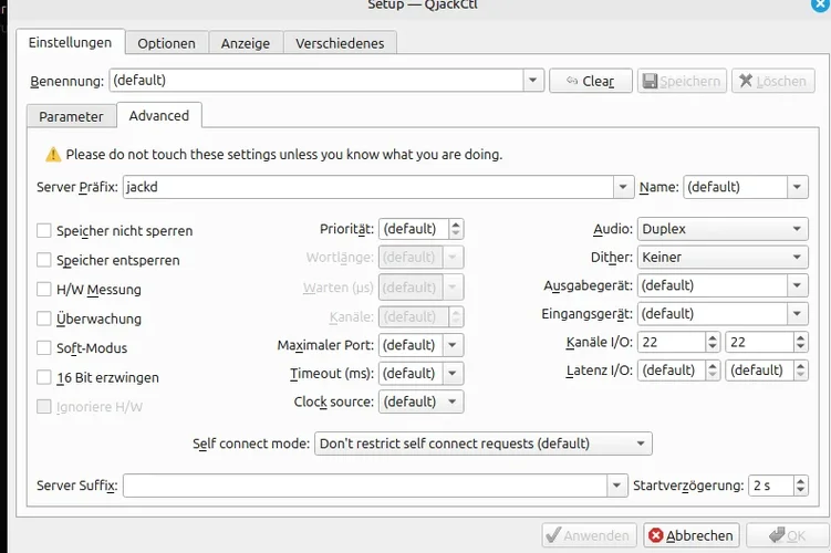

1. Qjack installiert hier die Einstellungen auf 22 Kanäle und Motu828MKII, wurde direkt erkannt vom Linux Mint

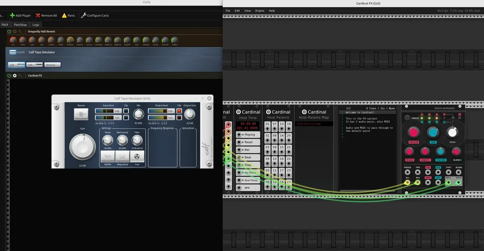

2. Carla Konfiguration
Ich habe bereits Cardinal FX installiert, wo z.B. Audible Instruments Clouds drin ist....
Patch bay:
Rack:
Cardinal FX ist quasi ein Eurorack virtuell.

Leider zerschiesst KX Pipewire und Carla, so das ich erneut die Komponenten installieren musste.
Gemini hat hier locker reagiert. Es läuft der Sound ist einfach geil.
