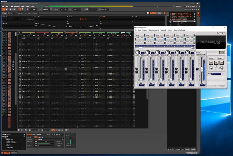

an sich wollte ich ein Motu 828 MK2 per ADAT zur Erweiterung meines RME Firefaces nutzen. Da ich einen Rechner manchmal nutze, um schnell Ideen umzuwandeln nehme ich Renoise und Plugins zum Testen, komponieren.
Da hat es mich wieder gepackt, das 828 MK2 könnte auch am Rechner laufen, steckt ja eine Firewire Karte drin.
24 Stunden später, es läuft perfekt. Absolut geiler Sound, die alte Motu Dame...., der alte Mann strahlt.
Wie:
1. Kein Firewire 400 Kabel! Firewire 400 auf 800 an die TI Chip Karte von Amazon. Habe 7 Kabel ausprobiert.

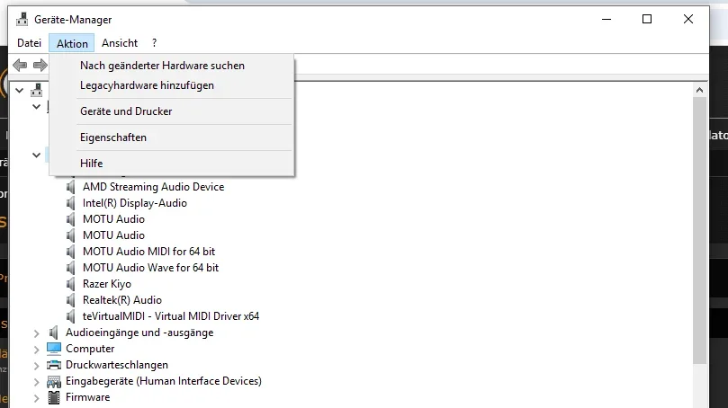

2. Hardware installieren, Treiber per Hand im Geräte Manager installiert.
3. 2 mal abgestürzt beim WAVE 64 bit, beim Dritten Mal war er drin.
4. Durchbooten
5. Kabel Kontakte mit Deoxit behandelt
6. Funzt.
7. Cuemix läuft
8. ASIO läuft
Ich vermute die Anschlüsse und Kabel haben das Problem verursacht. Durch Zufall das richtige Kabel gefunden. Ich denke das ist eine der Firewire Schwächen, Karte und Kabel.
Fazit: 65 Euro für MK2 828, Nerven ! Wirklich cooles interface, auch Standalone einsetzbar als kleiner Mixer....

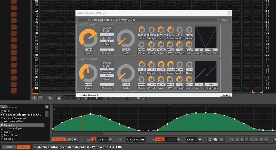

Danke für den Impuls! Hab soeben ne Firewire 800 PCIe-Karte mit TI-Chipsatz und ein Motu 828 mkII FW besorgt.
Mal schauen, ob ich damit ES SilentWay von Renoise aus vernünftig angesteuert bekomme. Das Interface wird dann wohl nur als ADDA-Wandler zum RME Digiface USB laufen, aber zum Konfigurieren brauche ich trotzdem die PCIe-Karte. Ist aber immer noch deutlich günstiger, als das nächstbeste Interface mit DC-Coupled-Outputs!

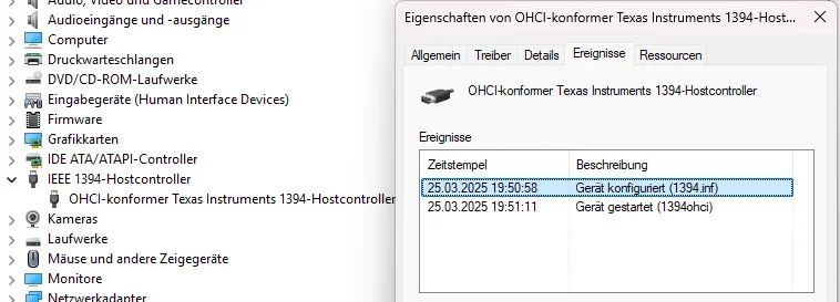

Die Firewire-Karte von "Kalea-Informatique" (??!) läuft scheinbar schon einmal:
Die Treiber haben sich selbst auf die Windows11-Box transportiert. Das war ein Spielchen, erstmal die ganzen Kabelkisten nach dem Molexkabel (zuletzt hab ich so einen Port an nem CD-Rom-Laufwerk gesehen) für das modulare PC-Netzteil zu durchforsten. Die PCIe-Karte will nämlich Strom von der PSU haben, um FW-Peripheriegeräte versorgen zu können. Kann's aber leider noch nicht testen, weil das Interface noch auf Reisen ist. Bin gespannt...
So, das Interface ist gerade gekommen und mit den letzten Windows-Treibern von 2015 (Version 66814) von Motu läuft alles zusammen ohne Probleme unter Windows 11 Pro. Das 828mk2 kann leider nur vier Stereo-Busse handhaben, aber CV zurück in den Rechner geht mit dem Interface sowieso nicht. Der letzte Test wäre vielleicht noch ein passiver TOSLINK-Splitter für ein paar Euro, damit ich zeitgleich noch ein ADA 8200 für die 8 analogen Inputs benutzen kann.

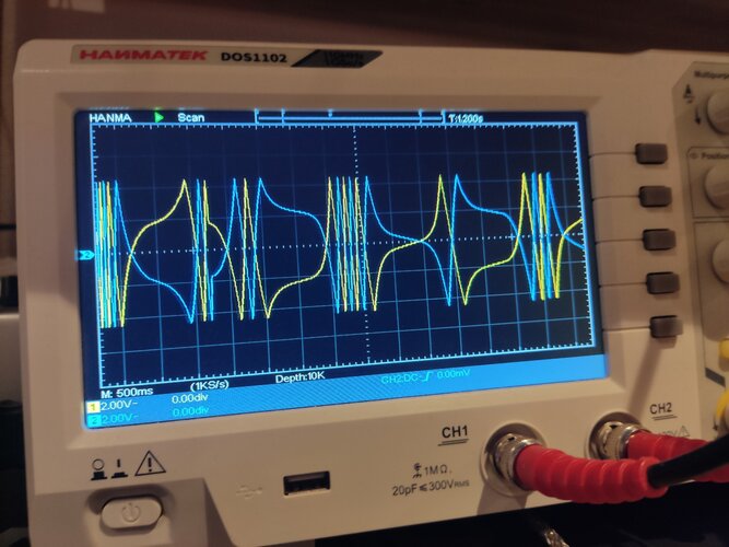

Okay cool, das funktioniert wirklich ziemlich gut:
Alle acht Output-Kanäle vom 828mk2 sind auch in Ordnung und produzieren dank meines DIY-Stereosplitter-Panels auch saubere inverse Signale. Plus-Minus 4 Volt sind jetzt nicht superviel, aber ein paar saubere Oktaven gehen damit trotzdem. Für rund 100 Euro ist das wirklich nicht schlecht.
