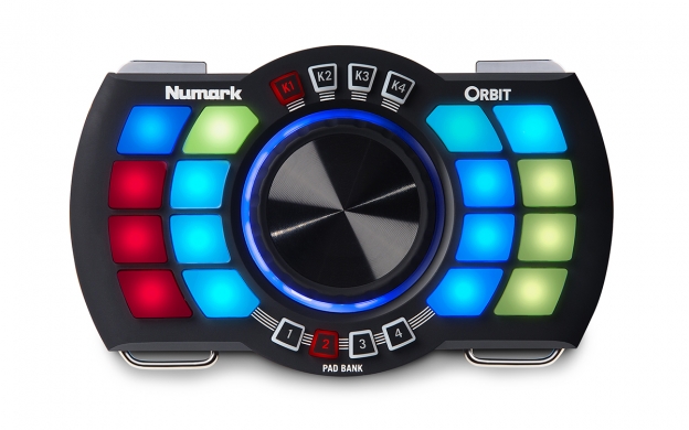

Ich bau mir grad ein Mapping für den Numark Orbit.
Jetzt wo soweit alles belegt ist mach ich mich dran das die LEDs entsprechend reagieren.
Nun will ich das der Play Button wenn auf Pause blinkt und wenn Play aktiv dann dauerhaft leuchtet (wie bei der TR-8 z.b.)
Das Problem ist nun ich krieg es nur umgekehrt hin. Er blinkt wenn Play aktiv und leuchtet konstant wenn auf Pause. Ich hab schon versucht die Modifier Werte umzudrehen on statt off und anders rum aber dann tut sich gar nix und er leuchtet einfach nur. Was übersehe ich?

Ich bin mit dem Orbit soweit auch zufrieden. Könnte etwas leichtgängigeres Jog Wheel haben und noch ein paar mehr Taster auf einer Page aber da geht schon sehr viel mit. Ich hab bis jetzt alle wichtigen funktionen die ich nutze nur auf Page 1 gelegt. Da sind jetzt also noch mal 3 Pages frei die ich belegen könnte.
Was mich jetzt halt nervt ist das mit dem LED Feedback. Ich krieg es nich zum laufen das Standby = blinken und Run = konstant. Andersrum gehts. Hast du nen Plan wieso?

Kann ich machen sobald ich es fertig habe. Es gibt noch interferenzen zwischen den Controllern. Hab die letzten 2 Tage dran gesessen und jetzt kurz bevor ich mit Page 1 fertig war fing der Ärger an -_-
Allerdings nützt dir das Mapping nicht viel es sei denn du hast auch den Orbit Controller? Das ist speziell drauf zugeschnitten von mir.

Ich hab mir das Mapping von Numark geladen und Analysiert. Ich sag mal so... die haben es genauso gelöst wie ich nur schlechter. Das ganze Mapping wurde ganz offenbar nicht von jemandem gemacht der Praxsnah arbeitet. Bei deren Mapping musst du jedes mal umschalten um ein Deck zu bedienen. Ich hab alles so programmiert das ich auf einer Page 2 Decks gleichzeitig bedienen kann ... und zwar alle wichtigen funktionen wie Laden, Play, Bend, Scroll, Loop etc.
Inzwischen hab ich das Mapping aber soweit das die Idee mit dem blinken während dem Playback sogar gut ist. Ich spiegle so das Phase Meter wieder. So kann man also schon am blinken im Takt erkennen ob beide Decks in Phase laufen oder verschoben sind.
Sobald ich das richtig zum laufen gebracht hab spiegel ich dann das Setup noch für Deck C / D und dann auf die restlichen beiden Pages muss ich mal sehen Hotcues und FX vielleicht. Bisher hab ich noch nie mit Hotcues oder den internen Effekten gearbeitet. Aber wenn ich schon soviele Stunden da rein stecke das Konzept perfekt zu machen dann mach ichs gleich vollständig.

Das Basis Mapping is soweit am laufen. Wie schauts aus nutzt du Hotcues und sowas?
Bin am überlegen ob ich das wirklich rein machen soll...
Aber soweit ist das Mapping bis jetzt:
- Deck A / B Play und Pause (blinkt jeweils im Tempo des Taktes mit wenn es abspielt, leuchtet konstant wenn Pause UND ein Track geladen ist)
- Deck Unload
- Browser öffnen (schließt automatisch wenn track geladen)
- Browser und Tree durschsuchen mit dem Jogwheel (Button für Ordner ein und ausklappen im Tree)
- Loop an / aus (Loop Size mit dem Jogwheel)
- Flux Mode am / aus und Status (leuchtet Rot wenn aktiv und man versucht den Loop einzuschalten)
- bend up und down für master, deck a und b
- Sync an / aus (mit shift setzen als master)
- Shift Taste
- Externes Midigerät Play / Pause (mit shift Re-Sync)
- Tap Tempo (mit Shift)
- Filter Deck A / B mit der jeweiligen Necktaste für den X / Y sensor
- mit Shift durch Track scollern (Jogwheel)
Das wären jetzt die Funktionen für Page 1. 2 Buttons wären jetzt noch für Shift Funktionen frei. Was könnte man noch brauchen?
Wenn das dann fertig ist. Mache ich das Setup identisch für Page 4, dann auf Deck C / D gestimmt.
Page 2 / 3 muss ich mal sehen ob ich dann Mixer und Hotcue Funktionen drauf lege oder Effekte.
In erster Line mach ich das Template ja für mich und ich nutze nur Externe Mixer und Effekte.
Was denkt ihr so? Was wäre noch nützlich, was nutzt man eher weniger?
