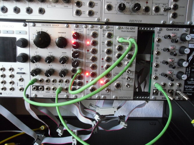

Nick Name
... brauche ich für den betrieb einen offset-generator a-183-2 ?
den a-155 direkt in den quantizer oben!(1) erzeugt nur ein piepsen und
und in dem unteren bereich (2) hört sich das auch nicht richtig an.
Der a-155 gibt doch pos voltages aus - wozu dann einen offset-generator?
Danke und gruesse!!

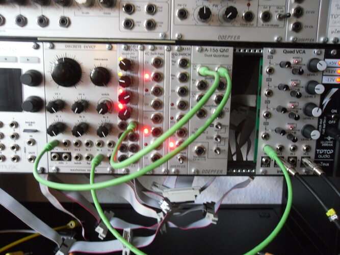

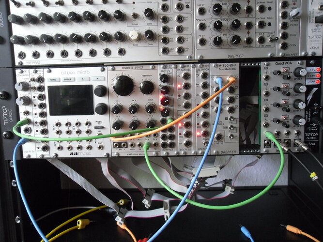

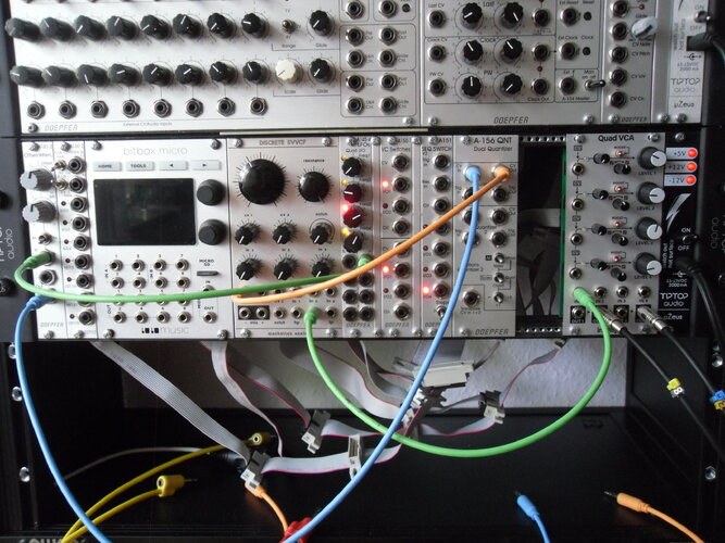

Ich hab jetzt noch zwei ideen und wenn nichts hilft stelle ich gerne ein foto hier rein... THX
"Da dieser nur positive Spannungen verarbeitet, wird das Signalvon LFO 1 mittels eines Offset-Generators A-129/3 inden positiven Spannungsbereich verschoben."
Hab ich.
- Es kommt nur ein stehender ton raus ( Ich benutze den Filter als VCO und V/O in)
- das gleiche ergebnis auch mit triggerIn
- Bitbox habe ich abgestellt - sowie die obere reihe (a-155 ist auch kaputt)
ps: Es kann nur peinlich werden - also augen zu und durch...
Probiere Deine Schaltung mit einem normalen VCO statt des in Resonanz befindlichen SVVCF aus. Wenn das funktioniert, hast Du die Sicherheit, dass der Teil der Signalkette ok ist.
Ich würde zudem erstmal den Offset raus nehmen. Wenn das 5 Volt sind, die ich da eingestellt sehe, dann ist der Ton (Pich-CV-Spannung) schon von sich aus sehr hoch.
Auch würde ich mit dem Offset beim Quantizer in die Transposeeingang gehen und diesen nicht unbedingt ins Eingangssignal vom Quantizer mit geben. Bei mir hat das immer bestens funktioniert.
Dein LFO1 ist auf die geringste Geschwindigkeit gestellt. Der wird ewig brauchen, bis er auf den nächsten Ton geht. Dreh den mal auf schnell.
Und nimm erst mal den 183-2 aus der Steuersignalkette raus. Geh also direkt mit dem LFO in den Quantizer (auch wenn dann die negative Halbwelle des LFOs nix bewirkt).

Unabhängig vom allgemeinen Fehler: Dass der obere Quantizer andere Werte als der untere ausgibt, kann an den Steckbrücken liegen. Diese sind ab Werk so eingestellt, dass die Schalter für die Skalen nur auf den unteren Quantizer wirken.
Hast Du das gelesen und beachtet? Aus der Produktbeschreibung bei Doepfer:
Ab Werk arbeitet Quantizer 1 in Halbton-Modus (J1 bzw. JP2 in unterer Position). DurchÄndern der Position der Steckbrücke J1 bzw. JP2 kann das Verhalten von Quantizer1 geändert werden, so dass auch bei diesem die 3 Kippschalter wirksam sind. Zudiesem Zweck muss die Steckbrücke auf die obere Position umgesteckt werden.
Laut dem Bild steht der Schalter am A-183-2 auf POL. Das würde bedeuten, dass die Eingangsspannung bei Mittelstellung des ATT Reglers gar nicht zum Zug kommt, wenn ich das hier richtig verstehe:

Sofern ich das richtig interpretiere (?), sollte der Schalter für Deinen Zweck also idealerweise in der ATT Stellung stehen.
Edit: Auf das erste gepostete Bild bezogen.

Was du siehst ist nur das entstadium meiner vielen versuche und einstellungen
Die einstellung ATT habe ich auch getestet...
