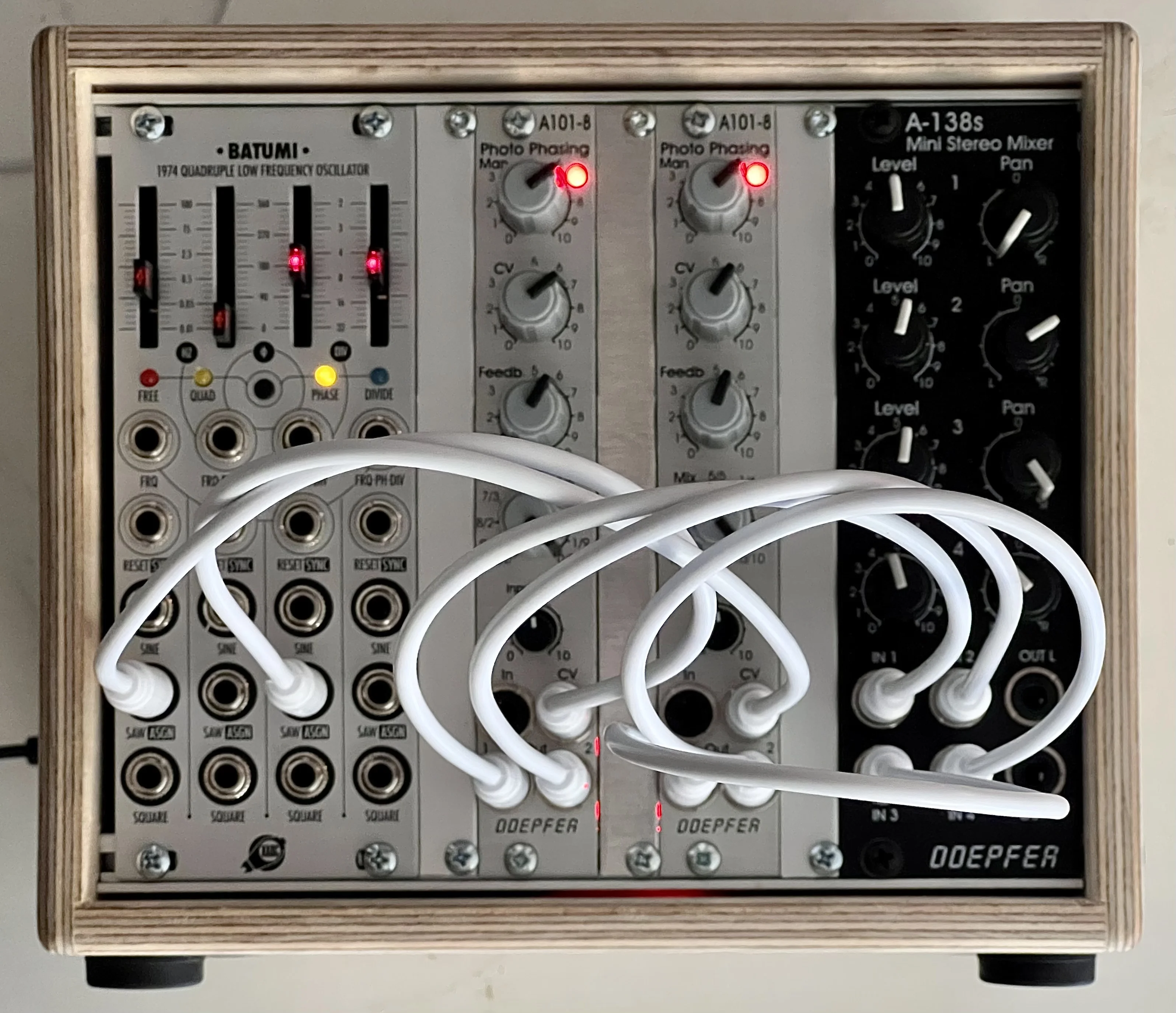

Habe mir den A101-8 Photo Phasing nach der Demo von Herrn Doepfer auf der Superbooth zweifach bestellt. Endlich ein echt stereophoner Schulte Compact Phaser. Zusammen mit einem LFO mit auf Wunsch Phasenverschobenen Ausgängen und dem Doepfer A138 4fach Mixer mit Panning und Stereo Ausgang. Das ganze dann in einem kleinen Doepfer A-100MC Gehäuse als externen Effekt. Bin ansonsten eher nicht in Eurorack unterwegs.
Da hast Du Dir ja einen tollen Luxus-Phaser zusammengestellt!
