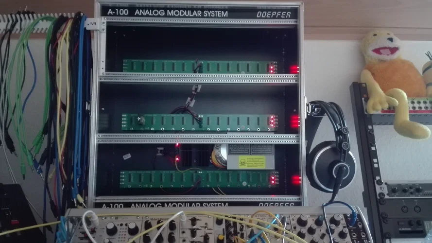

Ich mache nach Feierabend ein Foto vom leeren eingeschaltetem Case. Bin sicher, der eine oder andere wird da schon was erkennen...

das ist schon merkwürdig das die LEDs brennen , die zeigen ja an das die Spannung an +/-12 V anliegt
ein Multimeter würde wirklich mehr Informationen bringen

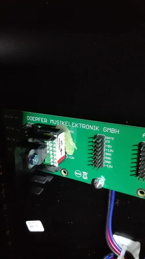

Ich würde als erstes den +5V Adapter aus den mittleren Busboard rausnehmen und dann noch einmal testen.
Edit: Ansonsten kann man auf dem Bild leider nicht viel erkennen. Auch die Helligkeit der LEDs scheint okay.
  • #26
Das
und mich würde interessieren, ob die LEDs noch immer gleich brennen, sobald ein Modul eingebaut ist. Ohne wirkliche Last kann so eine LM337 nochwas tun, und dann abkacken, sobald Last drauf liegt.

Wieviel Strom zieht Dein System denn laut Modulargrid?
Edit: Vor allem auch, wieviel Strom werden den durch den Adapter gezogen. Das muss vom +12V abgezogen werden. Also, wenn Du bei +12V am Limit bist und auch noch 100 mA über +5V ziehst, wird es eng.
  • #28
Das geht nicht. Der sitzt bombenfest. Da reiß ich die Platinen mit ab. Nur zur Info, ich habe das da so nicht drauf gemacht ;)
  • #29
Nein, die obere ist für +5V. Die leuchtet nur auf dem mittleren Board, weil da ein Adapter drin steckt.
  • #30
Dann ziehe das komplette Board mit den Flachstekern ab. War das von Doepfer schon so oder hast Du das Teil gebraucht gekauft?
