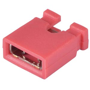

Hallo!
Auf dem Datenblatt der Q109 EGs von Dotcom steht, daß sich die Attack- und Release-Zeiten erhöhen lassen, wenn man auf der Platine eine Verbindung überbrückt. Leider lag keine dieser Jumper-Brücken bei. Welche brauch ich denn da? Link zum Händler oder genaue Bezeichnung wäre sehr nett, ich möchte das nicht löten sondern im Bedarfsfall wieder schnell entfernen können. Kenn mich mit diesen Komponenten leider gar nicht aus, danke für Eure Hilfe!
Warum fragst du nicht beim Hersteller an?
Weil hier meist schneller geholfen wird, Texas schläft noch. Außerdem steht bei mir in nächster Zeit keine Bestellung bei Dotcom an und extra aus den USA schicken lass ich mir die Teile nicht, gibts doch bestimmt hier auch zu kaufen.
Meinste sowas hier?
=> http://www.reichelt.de/index.html?ACTIO ... 02,54%20RT
(Gibt's auch in anderen Farben)
Exakt, danke! Und das "Rastermaß" ist wohl der genaue Abstand zwischen den beiden zu überbrückenden Pins? Dann mess ich mal aus und lass eine Bestellung an Reichelt los.

So...habe eine passende Brücke in meinem alten Schrott-PC gefunden, die passt perfekt! Musste nur noch die Kabelenden verbinden. Jetzt sind die EGs für mich deutlich brauchbarer. Ich liebe kostengünstige Recycling-Lösungen! :)

Brücken würde ich doof finden, warum keine Mikroschalter?
