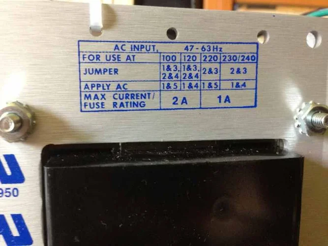

Hallo zusammen!
Hab mir von .com das QPS3 Netzteil geholt, da mein System schneller wuchs als gedacht.
Wie schließe ich das Teil jetzt an? Ich hatte vorher ein Netzteil, das nicht von .com war und da stand ziemlich eindeutig drauf, wo die Netzspannung angelegt werden muss.

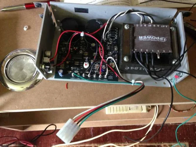

Hier habe ich jetzt 5 "inputs". Die Erde (grün) ist klar, aber wo hänge ich die anderen beiden Kabel hin? 1 & 4 sowie 1 & 5 (wie auf dem Aufdruck bei "apply AC") habe ich probiert, es kommt aber nichts raus. Und was bedeutet "Jumper" in diesem Fall? Zum Umstecken finde ich da nix...
Dieses Q101 und Q137 Modul hab ich gar nicht. Meine alte Stromversorgung hing direkt am Netz, bzw. an einer Steckdose mit Schalter.
Bitte helft mir, kann mir meine schönen neuen Module momentan nur ansehen. :cry:

Danke, hat sich erledigt. Ich hätte dem Physikunterricht der 7. Klasse doch mehr Aufmerksamkeit schenken sollen.... :roll:
Jumper heißt Brücke. Die Pins 2 & 3 am Trafo müssen also gebrückt werden.
1 & 5 ist falsch, in Deutschland haben wir keine 220 V (mehr).
Also eines beiden Wechselspannungskabel an 1 und das andere an 4 anschließen. Wie rum ist egal. Wenn das nicht funzt ist das Teil kaputt.

Danke, genau so habe ich es gemacht. Ich habe mich zunächst nicht getraut, 2 und 3 zu verbinden (wie gesagt, Physikdepp und daher Respekt vor höheren Spannungen bzw. meiner Dummheit geschuldeten Neuanschaffungen), da ich den Begriff "Jumper" bisher nur von diesen Pins und Plastikbrücken vom PC kenne. Jetzt zeigt das Messgerät wunderbare +5V, +15V und-15V an. :supi:
