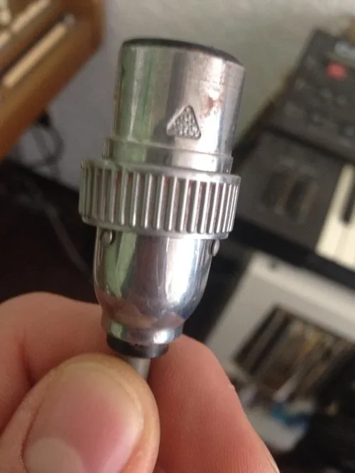

soooo :
mir ist gerade aufgefallen, dass die orgel nur brummt, wenn dieser stecker hier eingesteckt ist.
was ist das für ein stecker ? was macht er ? un woran kann liegen dass er nichmehr brummt ?

Ist das der Anschluß für das Volumenpedal?

ja genau !
liegt der fehler also wohl eher am pedal ?
kann ich das pedal irgendwie übergehen und von der orgel direkt in den verstärker ?
also aus dem pedal gehen drei kabel. einmal klinke, dann das kabel aus dem posting und noch ein stecker der einem MIDI stecker ähnelt.
Wenn ich das richtig erinnere, ist dieser Anschluß wichtig, um mit dem Pedal die Gesamtlautstärke der Orgel zu steuern. Es kann sogar sein, daß die Orgel gar nicht zu hören ist, wenn dieser Stecker nicht eingesteckt ist -- aber genau weiß ich das nicht mehr, aber vielleicht die Leute hier:

Meine Vermutung ist, daß irgendwo eine Ader im Kabel gebrochen ist (oder vielleicht hat auch irgendwer mal unsauber gelötet und es liegt eine Berührung vor).
Du fängst Dir das Brummen entweder über eine Ground-Loop ein (dann hätte die Orgel aber immer gebrummt) oder evtl. auch weil die Abschirmung "gebrochen" ist und Netzbrumm einstreut. Ohne Schaltplan und Verständnis der Verkabelung schwierig in der Ferndiagnose.

hab aber auch den schaltplan etc. hier.
wenn das hilft fotografiere ich ihn mal ab un lad ihn hier hoch.
Welche Orgel ist es denn genau? Schaltplan hilft sicher, auch evtl. Bilder von Orgel und Pedal, wo man die Details sieht, auch z.B. die Kontakte des Steckers.
Kann man den Stecker aufschrauben? Hast Du ein Multimeter und kannst die Kabel durchmessen?
es kann durchaus sein, dass die Orgel nicht wiklich komplett ausgeschaltet ist wenn Du den Schalter betätigst. (müsste man überprüfen)
Die Sache mit dem Pedalstecker machte mich stutzig, vielleicht läuft z.B der Verstärker oder das Netzteil noch weiter und der Schalter schaltet nur die Niederspannung. Sowas macht man gerne weil dann der Aufwand mit Isolierung usw. beim Schalter geringer ist. Wenns brummt könnte das in dem Fall trotz "ausgeschalteter" Orgel ein Netzteilfehler sein (tauber Siebelko)
