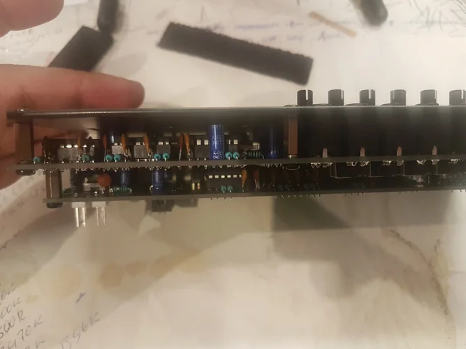

Moin Olaf.
Nee, keine Sorge. Ich habe auch alles gesockelt. Passt alles perfekt.

Gerne. Das mit den fehlenden Sockeln bei Dreadbox ist normal. Üblicherweise sind nur Sockel für die wirklich teuren Chips dabei. Dafür sind die Bausätze recht günstig.
Zwischen Haupt- und Tochterplatine wird es etwas enger als zwischen Hauptplatine und Frontplatte. Trotzdem dürften noch mindestens 2-3mm Luft bleiben.
