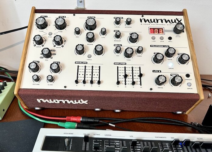

konnte jetzt auch die ersten Gehversuche mit dem Murmux machen.
Hat zwei Aututune-Durchgänge gebraucht, bis das Filtertracking sauber war, aber jetzt läufts. :)
Sound ist wie erwartet super - aber ein paar Fragen habe ich doch:
  • hat jemand herausgefunden, wie man einen Init-Sound erzeugen kann? Über das Menü kann man in den Panelmodus umschalten, aber für Full Init habe ich im Manual nichts gefunden.
    (muss man sich wohl selbst auf eine der späteren Patchnummern legen - aber da bin ich nicht soo der Fan von)
  • LFO2 lässt sich nicht sinnvoll auf Osc-Pitch legen, oder? Alle Versuche in der Richtung waren elend schlecht aufgelöst, was vermutlich daran liegt, dass die Tune-Regler auf Halbtonschritte ausgelegt sind.
    Aber wie macht man dann ein über Modwheel oder Aftertouch steuerbares Vibrato? LFO1 lässt sich ja nicht über Spielhilfen modulieren, und ein hochaufgelöstes Pitch-Ziel für die Oszillatoren habe ich nicht gefunden.
  • Nur Osc2 klingen zu lassen, ist nicht möglich, oder? Entweder zusammen mit Osc1 oder zusammen mit Noise muss anscheinend sein ...
Was habt ihr so für Seriennummern? Meiner ist Nr. 81.
Falls das nicht geht, müsste der eigentlich Murxmu heißen.
Kannst du LFO2 auf den Detune Knopf legen und sehen, ob das den gewuenschten Effekt erzielt. Sieht so aus, als ob the polyphonische LFO fuer den Pitch vorbestimmt ist, den man sicher fuer ein Vibrato einblenden kann.
Poly-LFO für Vibrato statt einheitlicher Modulation für alle Stimmen ist ziemlicher Mist für meine Ohren. Das klingt nicht nach klassischem Vibrato sondern einfach nach Chaos.
  • #118
Ja, aber das verstimmt die Oszillatoren gegeneinander, nicht beide Oszillatoren in die gleiche Richtung (gerade mal ausprobiert - wäre ein nettes Gymmick gewesen, wenn das so funktioniert hätte).
Ja, so behelfe ich mir im Moment - aber ist halt recht statisch und es wäre hier nicht schlecht gewesen, wenn man die LFO1-Intensität auch per Spielhilfe hätte regeln können.
Kommt drauf an: Wenn man Key-Sync aktiviert, schwingen die LFOs der Stimmen ja im Gleichtakt. Und wenn man Leads spielt, fällt das eh nicht so auf ...

Nachtrag: Problem hat sich (quasi) erledigt: das Modwheel ist anscheinend standardmäßig auf den Amount von LFO1 auf den Osc-Pitch geroutet. :dunno:Auch wenn man Mod1 und Mod2 auf 0 stellt, gibt es ein Vibrato, wenn man das Modwheel hochdreht.
Nur seltsam, dass mir das vorhin bei meinen Versuchen mit LFO2 nicht aufgefallen ist: Möglicherweise wird diese Zuordnung automatisch unterbrochen, wenn man das Modwheel auf den LFO2-Amount legt.
Achtung: Auch nicht ganz korrekt, genauer kann man den Amount von LFO1 über das Menü regelbar machen - siehe Posting #124.
Wäre natürlich schön, wenn solche Dinge gleich im Manuel stünden.
Man findet entweder einen Workaround oder man akzeptiert einfach, daß es nicht geht.
Klar. Aber ein paar Basics erwartet man dann doch schon, meistens ... den Dom Club würde das in meinen Augen ziemlich aufwerten.
