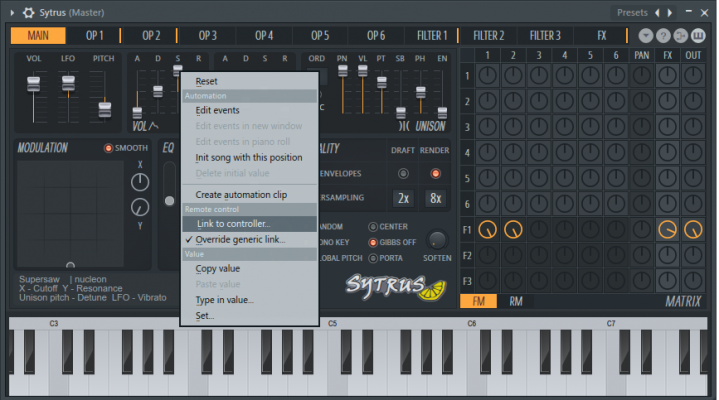

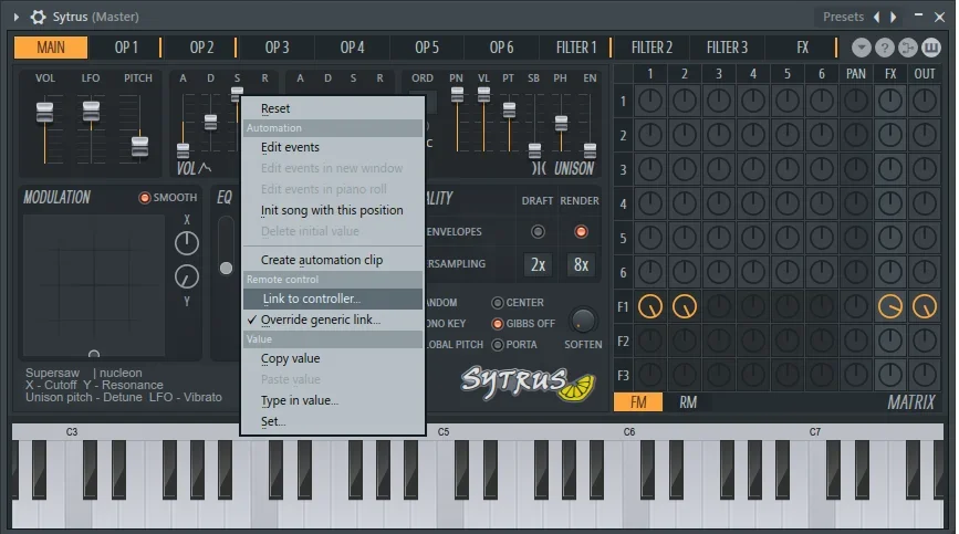

So weit ich weiß sind die Drehregler nicht von vornherein gemapped. Bei FL Studio Instrumenten rechte Maustaste auf den Knopf und Link to controller anklicken und dann den Regler drehen.
Bei VST's den gewünschten Regler im Instrument bewegen und dann "Tools -> Last tweaked -> Link to controller -> Drehregler am Korg bedienen:
Oder (siehe Bild unten) den Button "Multilink to controller" betätigen.

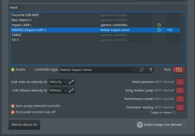

In den Midi Settings muss der Controller noch aktiviert werden:
