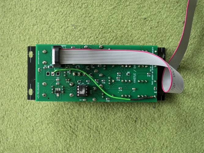

Habe ein Drum Kastle im Eurorack Format.
Kann mir jemand sagen wie ich das Tempo syncronisiert bekomme ?
geht das über die Buchse Tempo Pls, Pls gleich Puls ?
muss dazu der Kippschalter in einer bestimmten Stellung stehen?
finde leider keine anleitung für das eurorack modul und die für das Standalone Gerät lässt sich nicht ganz so einfach 1:1 übertragen...

diese bausätze sind für die drum-kastle-firmware ungeeignet. man muss sie modden, um einen clock-eingang zu erhalten: den schalter weglassen, der mittlere kontakt wird zum clock-eingang. als buchse kann man den zweiten ausgang rechts unten umfuktionieren - der ist bei der drum-kastle-version ebenso überflüssig wie der schalter:
