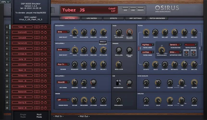

DSP56300 DSP-Emulator für Virus (Ostirus), Clavia Nord Lead (Nodal Red), Waldorf Microwave XT (Xenia), MicroQ (Vavra), JP8000 (JE8086) …

leute was soll ich sagen...mit virus-b rom steckt der dsp-emulator 90% aller plugins klanglich locker in die tasche. wenn das ein kommerzielles produkt würde - 100% kaufgarantie
ich hatte noch nie nen virus b unter den fingern, knackig, breit , vor allem die band+highpass sounds , die sequenzersounds, die bässe mit velocitymod...einfach nur geil.
interssanterweise kackt das virus-c rom irgendwie ab. wobei ich jetz nur die presets benutzt hab.
alternativ wenns günstig einen virus-b als hardware gibt könnt ich auch schwach werden
das is echt für mich die größte überraschung des jahres:banane:

  • #83
Und dann kommt mir noch die Frage auf, warum Softsynths 25 Jahre nach dem der Virus Code geschrieben wurde, nicht so "phantastisch" klingen?
Der Virus hat den Ruf, ein Sweetspot Synth zu sein, der also immer gut klingt. Da mag man mitgehen, oder auch nicht.
Das Plugin liefert ein sehr verwertbares Signal. Viel besser als das was Serum, Spire oder Sylenth usw bieten.
Du magst offenbar diesen Trancehupen Sound. Andere Mütter haben aber auch schöne Töchter...
  • #86
Kommt das so aus´m "Code" oder hängt da noch was klangformendes dran?
Das kommt alles 1:1 so aus dem Code.
Einzig die Samplerate müssen wir im Plugin konvertieren, da diese mit 46875 Hz (12Mhz Takt durch 256) für eine DAW recht ungewöhnlich ist.
