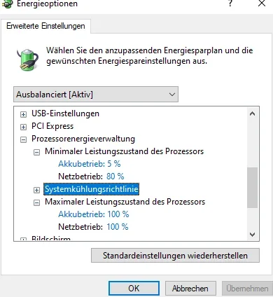

Nachtrag: auf meinem Laptop von 2022 mit Win10 und SSD und AMD Ryzen 5 geht es auch nicht. das gleiche störende Knacksen die ganze Zeit über. und das liegt mit Sicherheit nicht an der Hardware, der Laptop ist noch schneller als mein Desktop PC.
  • #1.367
Doch, das kann wirklich an der Energieoption liegen, ich hatte das Problem am Anfang auch das die Plugins in der DAW geknackt haben, nachdem ich mir einen neuen Laptop geholt habe der besser als mein Standrechner war, aber nachdem ich die Prozessorleistung im Netzbetrieb jeweils auf 100% gestellt habe, lief es danach gut.

die Prozessorleistung im Netzbetrieb jeweils auf 100%? in den Energieoptionen, die grade aktiv ist? wo genau mach ich das?

Also erstmal den Energiesparplan auf Höchsleistung stellen und dann unter "Energiesparplaneinstellungen ändern" unter "Erweiterte Energieeinstellungen ändern" die Prozessorleistung im Netzbetrieb auf Minimum 100% und Maximum 100% stellen.
Aber achte auf die Temperatur und ob der Lüfter auch sauber ist, da der Prozessor gute 5-10 Grad wärmer werden kann.

hat nichts geholfen, im Gegenteil, es wurde sogar noch schlimmer. der Emulator hat nur noch gebrabbelt und auf Parameteränderungen überhaupt nicht mehr reagiert. wenn ich im Browser die Factory Presets anschaue um mir eines auszuwählen - und doppelklicke, passiert rein gar nichts.
Edit:
total irre. stell ich von ASIO auf WASAPI, geht es. ein besserer ASIO Treiber soll schlechter funktionieren, als der WASAPI?

Ja schade und du hattest den Laptop auch am Strom dran? Sonst noch irgendwelche Hintergrundprozesse laufen, wie Steam oder so, sowas kann auch krasser Prozessorfresser sein!

Hast du ein Asio4all benutzt? Der deckt zwar fast alles ab ist aber meistens nicht optimal. Aber gut dass es jetzt läuft!

Würde empfehlen, jetzt erstmal solche grundsätzlichen Dinge, wie zB richtigen Treiber, Energieoptionen und dergleichen draufzuschaffen. Man muss bei Windows im Gegensatz zum gängigen Mythos kein super Tech-Nerd sein, um einen qualitativ ordentlichen Desktop oder Laptop für Audio einzurichten.
Mir ist kein Hersteller bekannt, der einen gut funktionierenden Treiber entwickelt hat und zur Benutzung von ASIO4All rät.
Es ist sicherlich zielführender, ein System sauber aufzusetzen, dann ist nachher die Fehlersuche einfacher -
es lag nicht am Emulator.

ich habe mehrere Asio-Treiber für unterschiedliche DAW, die alle je nach DAW dann die beste Performance bringen. zB. FL Studio arbeitet am allerbesten mit dem uralten Asio Multimedia-Treiber, den damals Cubase/Nuendo 4 mitgeliefert hat. Auf Bitwig verwende ich normalerweise auch den gängigen Asiotreiber, hier mit dem Beispiel war es am Laptop. Der WASAPI ist ja durch das OS mitgeliefert. Nur, wenn ein Hersteller nicht explizit zu Asio4All rät, heißt das im Umkehrschluss nicht, dass er davon abrät.
es wird hier wohl an der weiter oben erwähnten Einstellung der Energieoption auf 100% gelegen haben. Sowas muss man erstmal wissen!
ich werde das am Desktop PC auch noch nachtesten.
