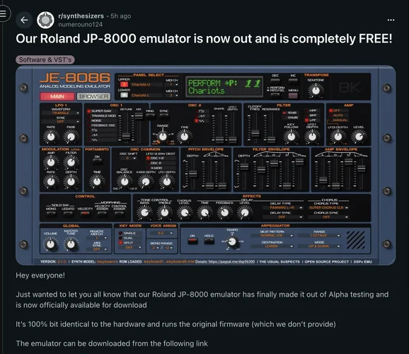

M.i.a.u.: dilettant, Sledge67, Audiohead und 11 andere

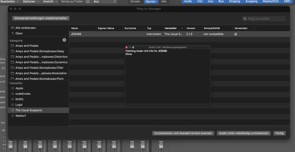

:nihao:Hat jemand einen Tip für mich, wie ich je8086 zum laufen bekomme?
MacOS 26.1 Logic, vom AU Plug In TheUsualSuspects-JE8086-AU-2.1.0-MacOS.zip, die je8086.componet unter Libery/audio/PlugIns/Components abgelegt, Logic geöffnet, Rechte freigegeben, Plug In Manager findet, aber sagt: not compatible. Damit kann ich ihn nicht auf einer Software Instrument Spur auswählen, damit er erstmalig die Ordner für die Roland Firmware Midis (/roms) anlegen kann. Hab ich mal händisch versucht, aber Ergebnis das gleiche. Auch zur Sicherheit das script (macsetup_JE8086) übers Terminal eingegeben.
  • #1.314

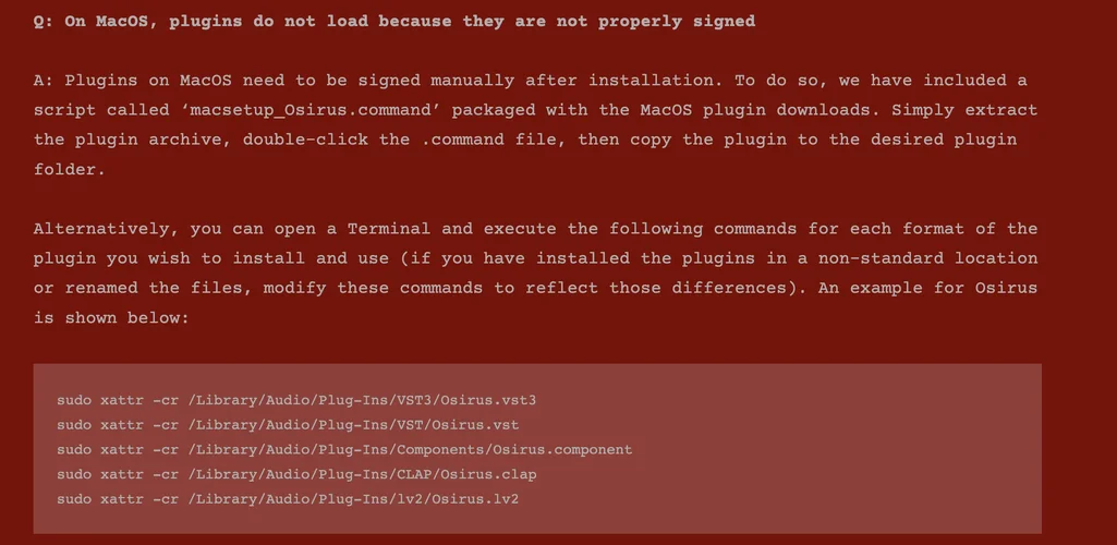

Hast Du das hier durchgeführt?
The plugins are not signed, if you get a warning such as "JE8086.xxx cannot be opened because the developer cannot be verified", please ensure you carefully follow the instructions in the Installation Guide to uncompress the plugin download, double-click the provided 'macsetup_JE8086.command' file, then copy the modified plugin file to the applicable plugin folder.

Wie @aven richtig schreibt müssen die Plugs unter den neueren MacOS signiert werden. Das hat bei mir mit der mitgelieferten macsetup_JE8086.command auch nicht geklappt, daher habe ich es einfach über das Terminal per xattr gelöst. Das ist auch auf der Website von den Jungs in der FAQs Sektion beschrieben.
Code:
sudo xattr -cr /Library/Audio/Plug-Ins/Components/JE8086.component

Vielen Dank, hab die Routinen noch mal von vorne durchgeführt, mit Neustarts, die mit script ausführen, die Terminal mit sudo xattr -cr /Library/Audio/Plug-Ins/Components/JE8086.component füttern. Leider : not compatible... Hat bei euch auch "not compatible" im Plug In Manager als Fehlermeldung wegen der Sicherheit gestanden?
  • #1.317
Erneut gescannt?
Klicke im Plug-in-Manager auf die Taste „Zurücksetzen und Auswahl erneut scannen“.
M.i.a.u.: Valis
  • #1.318
Ja, bleibt bei not compatible. Aber ich bin bereit für die Mutter aller Supersaws zu kämpfen. :pcsuxx: Danke für Deine Hilfe! Bildschirmfoto 2025-12-29 um 22.05.32.webp

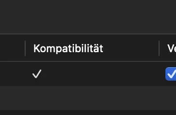

  • #1.319
Wieder sudo xattr -cr /Library/Audio/Plug-Ins/Components/JE8086.component, nochmal gescannt, Neustart, es funktioniert.
Vielen Dank @phunk !!! Jetzt geh ich scootern 😃Bildschirmfoto 2025-12-29 um 22.18.28.webp
