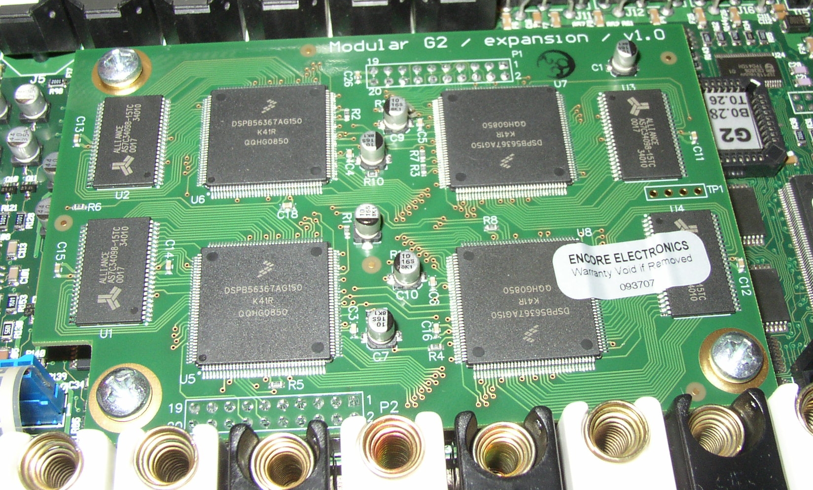

  • #166
Hmmm, das stimmt wohl nicht, da der G2 sehr wohl mit Motorola DSPs angetrieben wird und nicht mit Sharc Chips...
Im G2 werkeln Motorola 563xx Chips mit 120 Mhz gektaktet...
Auch gab es doch ein DSP Addon für den G2 um die Leistung zu verdoppeln...
Clavia hat meines Wissens noch nie Sharc DSPs benutzt, sondern nur Motorola bis zum Nord Lead 3....Danach kamen Custom Dsps zum Einsatz im NL4 und neuer...
M.i.a.u.: Summa

btw... die Clavia Modular Demo bildet ja den G2 ab
ja, das stimmt vielleicht, kann gut sein dass das der 2er war. hätte aber aus damaliger sicht keinen unterschied gemacht, was das für chips waren. das demo weckte sofort gewisse begehrlichkeiten, selbst bei leuten wie mir, die die hardware bevorzugen.
Wäre bestimmt interessant den Micro Modular in Verbindung mit dem Editor auf dem DSP Emulator laufen zu lassen
zumindesten würde man den editor einfach in die neu zu schaffende oberfläche integrieren können.
und es existieren ja bereits third party editoren, der editor ist also faktisch open source im weiteren sinne... und direkt verfübar.
M.i.a.u.: subsoniq

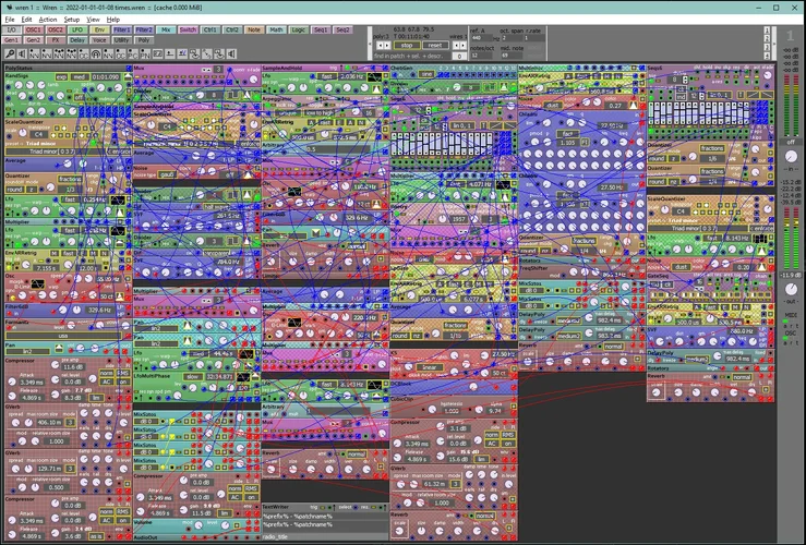

Einen G2 in Software zu emulieren halt ich für sinnfrei. Was den G2 so einzigartig macht ist tatsächlich die Verbindung zwischen Soft und Hardware. Bis heute in der Form auch mit Midi Controller nicht umzusetzen.
Auch wenn die Verbindung am Computer dennoch erstellt werden muss.
Desweiteren sind so ziemlich alle Premium Modulare auf der Software Ebene dem Nord überlegen. VCV Rack ist gar kostenlos, Solorack ressourcenschonend. Hinzu kommt das DAW´s wie Ableton, Bitwig, Reason und ähnliche ohnehin als Modular zu bezeichnen sind.
Und es gibt im User Interface angelehnt auch einen Modularen G2 als VST:
In Sachen Soft und Hardware ist der G2 trotzdem unerreicht. Nicht mal Ableton und Push liefert da einen Mod.
  • #172
sorry @Summa und @Kevinside, ihr habt Recht (ich hab meinen G2X auch nochmal aufgeschraubt)... irgendwie hatte sich diese Fehlinformation im meinem Kopf festgebrannt. Die Creamware Produkte nutzen damals die Sharc DSP's, welche ungefähr zur selben Zeit wie der G2 auf de Markt kamen.
