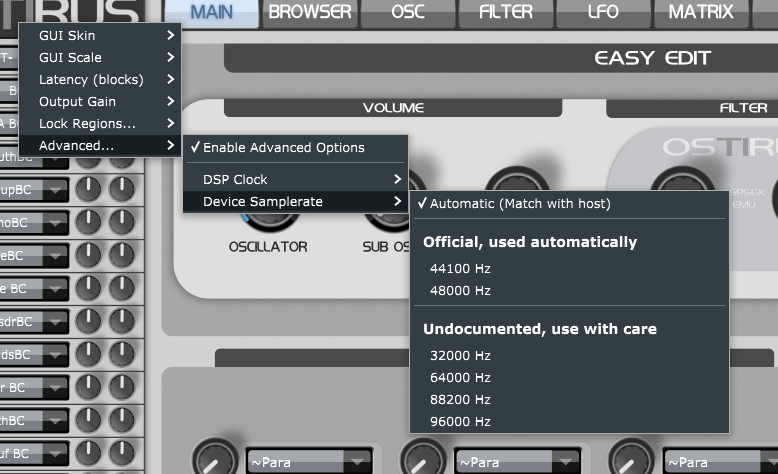

Mit welcher Sanpling Rate arbeitet der Virus TI denn intern? Wenn der auf 96 kHz werkelt, dann kann man das Plugin natürlich nicht auf 44.1 kHz laufen lassen.
Da das Plugin zur DAW synchronisiert wird, könnte es sein, dass zumindest beim Ti eine entsprechende Over-/Diensampling Schnittstelle integriert ist.
Und bei der B/C Emulation?
Der TI hat 'nen S/P-DIF Ausgang, wenn man nicht über USB und irgendwelche Anpassungen umgehen will.

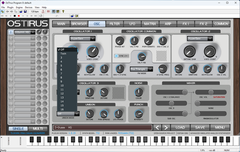

Ist das beim OsTIrus richtig, dass nur maximal 8fach Unison geht?
Sehe bis auf unter Common, keine weitere Möglichkeit was an der Polyphonie zu ändern.
Kannst du im Oszillatorbereich unter Unison für den Unison Mode nicht bis zu 16-fach einstellen?
Hast recht, macht's bei mir auch. Ist mir noch gar nicht aufgefallen...
Wohl ein weiterer Bug. Mein Reden. ;)
M.i.a.u.: danielrast
Hatte meinen Post abgeändert. Bei mir ist es auch so, wenn ich 16 auswähle, springt's auf 8. Ist sicher ein weiterer Bug.
