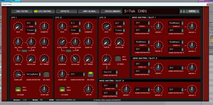

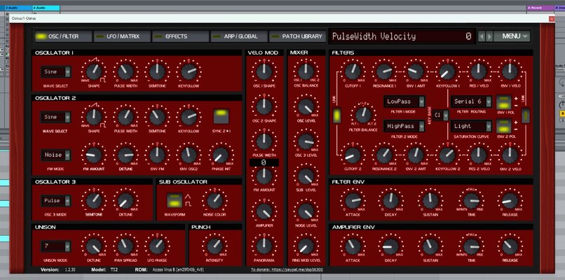

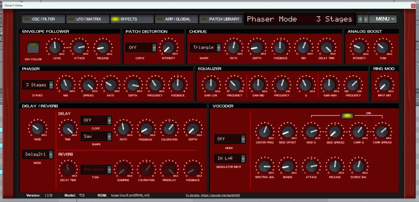

habe es noch als Preset in meinem Virus B gefunden. Dank DSP56300 Plugin, kann ich euch das Preset einfach mal optisch anhängen:
M.i.a.u.: kfog und rblok
Danke! Wo hast du eigentlich die Skin her? hab grad extra V 1.2.3. geladen, aber da gibts die nicht.
Habe das Skin auch heute früh erst entdeckt. Auf Discord gibt's einen entsprechenden Threads mit skins. Ich werde dieses hier aber noch mal optimieren denke ich.

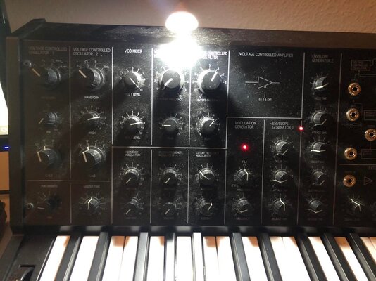

die typischen oldschool dub chords wurden mit einem prophet 5 mit polymod erstellt ... einige chain reaction sachen wurden mit dem ms-20 gemacht .. habe dahingehend jahrelang geforscht ... die neueren sachen, ich nenne sie newschool dub chords bekommt man eigentlich mit fast jedem synth hin ..
  • #28
hier .. das hatte ich damals mit dem ms 20 recorded .. solltet ihr sehen können ..
  • #30
und wenn ich mich nicht irre ist das der patch dazu .. hab gerade nochmal aufm telefon geschaut ..
