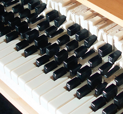

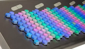

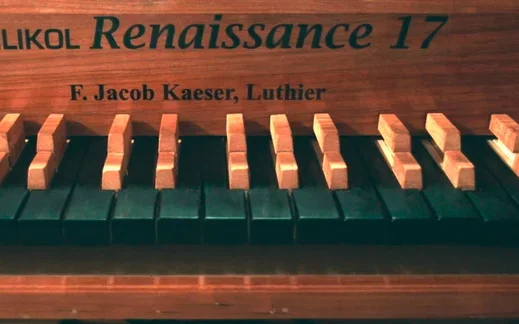

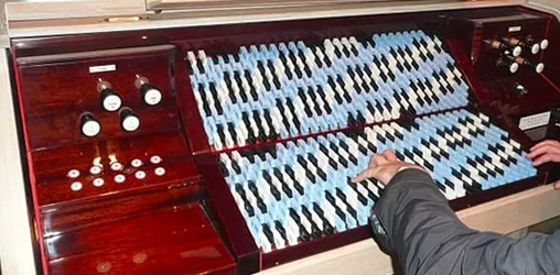

du kannst eine klaviatur so bauen wie du willst.
physische klaviaturen für 18-tone equal temperament wurden schon gebaut. bei einer solchen drittelton-skala hast du dann statt 2 und 3 schwarze tasten immer 3 und 4 schwarze tasten. sieht zum verwechseln ähnlich aus.
für 19-tone u.ä. ist es allerdings umso verwirrender:
auch an vierteltönen (24-tone) wird ständig geforscht und gebastelt:
auch eine hurdy gurdy oder ein akkordeon haben andere tastenanordnungen wie ein klavier, z.b. sind sie isomorph angeordnet, so wie hier:
bei orgeln mit reiner stimmung liegen tasten teilweise über- oder ineinander:
