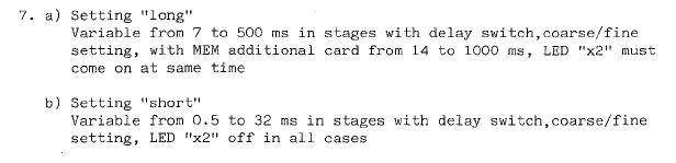

schraub doch mal auf und verfolge die led bis dahin, wo klar wird was sie anzeigt ... dann sollte sich da ja auch ein schalter oä zeigen.
vielleicht ist diese ja auch defekt und leuchtet , wenn man time ganz nach rechts gedreht hat.

...aber nur zur info - die kiste habe ich bereits auseinandergeschraubt und nachgemessen ob an die led in irgendeiner einstellung saft zugeführt wird..und NEIN wird nicht - demnach ist nicht klar ersichtlich wie und was da zuzuschalten ist... manuals gibts im netz auch nicht.
ich hoffe mal dass es jemanden hier im forum gibt der das teil auch hat !?
Die x2 neben des LED ist für eine optionale Speichererweiterung, wenn verbaut:
Hier nochmal zum Nachlesen *klick*

Interfunk: Mach doch mal ein Foto vom inneren - möglichst so, dass man den Typ der RAM-Chips lesen kann. Vielleicht kann man das RAM ganz einfach ergänzen.

Ok, nachgeguckt: das rentiert nicht die Erweiterung nachzubauen. Das war ein separates Board mit DRAM-Bausteinen.
hej....
ja habe michs chon gewundert wozu diese steckerleiste im inneren ist...aber nun ists klarer - DANKE FÜRS MANUAL!
