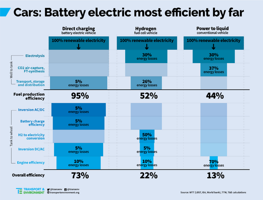

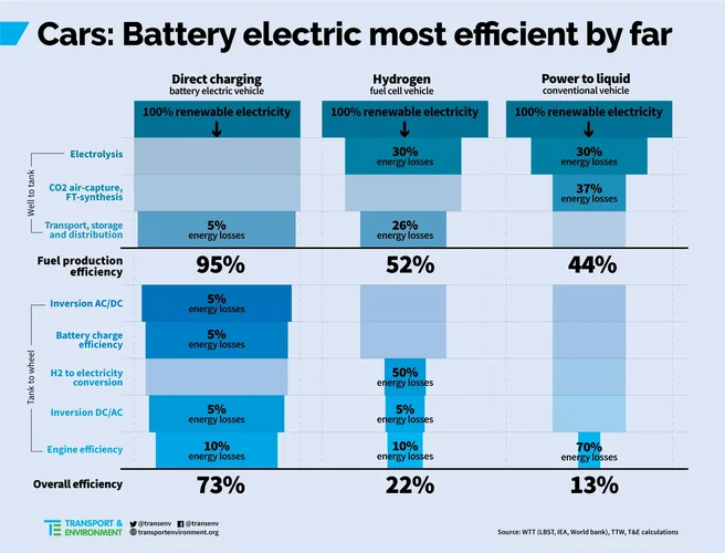

Hier ein Vergleich der Effizienzen. Solange erneuerbar Energien knapp sind spricht wenig für Wasserstoff oder E-Fuels.
Die 5% Verluste fürs 'direct charging' beim eAuto sind schon sehr optimistisch. Das ist höchstens bei einer eigenen PV-Anlage möglich. Wobei ich da eher 10% Wirkungsgradverlust einpreisen würde.
Sobald das Netz ins Spiel kommt bekommst du nochmal 20-30% Verluste.
The value in 2014 was 6.44%; we assume it improves over time to 5%. Source: https://data.worldbank.org/indicator/EG.ELC.LOSS.ZS?locations=1W-EU
