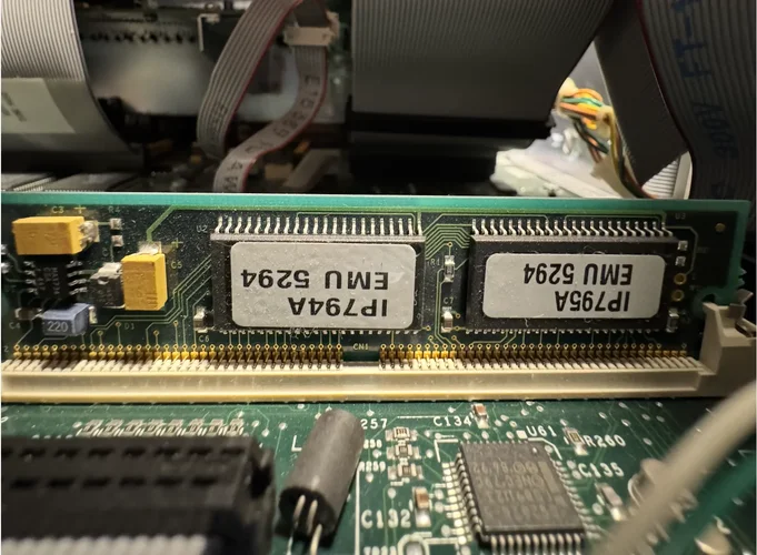

Sollte Dein E4 noch funzen, direkt mal checken, wie viel MB CPU Flash er hat. Master->Utils->About->Config
Leider kann ich mich nicht mehr erinnern, was dann bei EOS 3.00 dort auf der Seite angezeigt wird- Eventuell mal ein Foto machen.

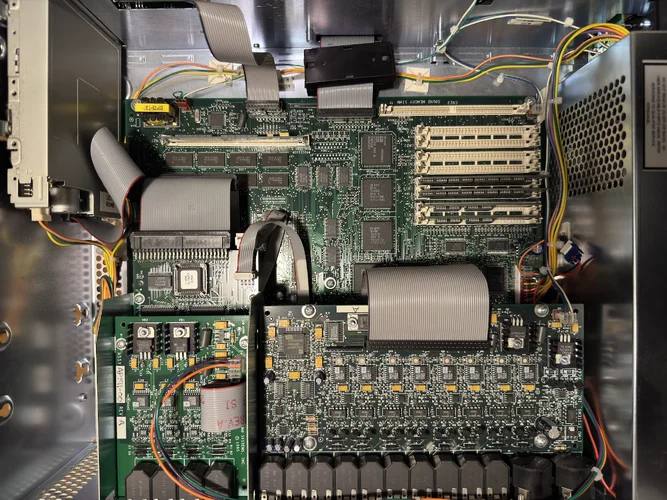

Chris, danke für deine Infos, es ist ein EMU E4 aus dem Jahr 1995 und leider komme ich jetzt gar nicht mehr in das Config Menu und Infos auszulesen.

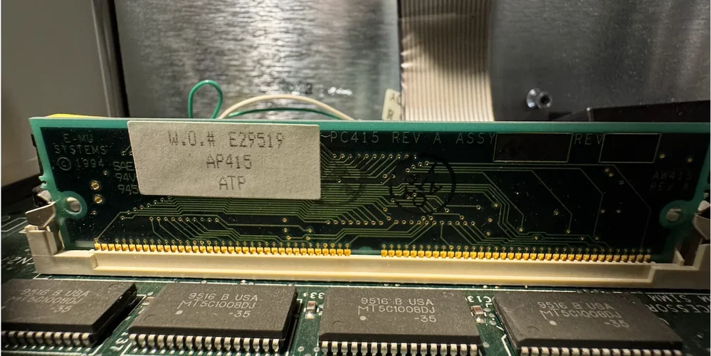

Ich vermute, der einzelne Steckplatz links ist der FLASH, die Steckplätze rechts sind Memory, das müssten 40MB sein.

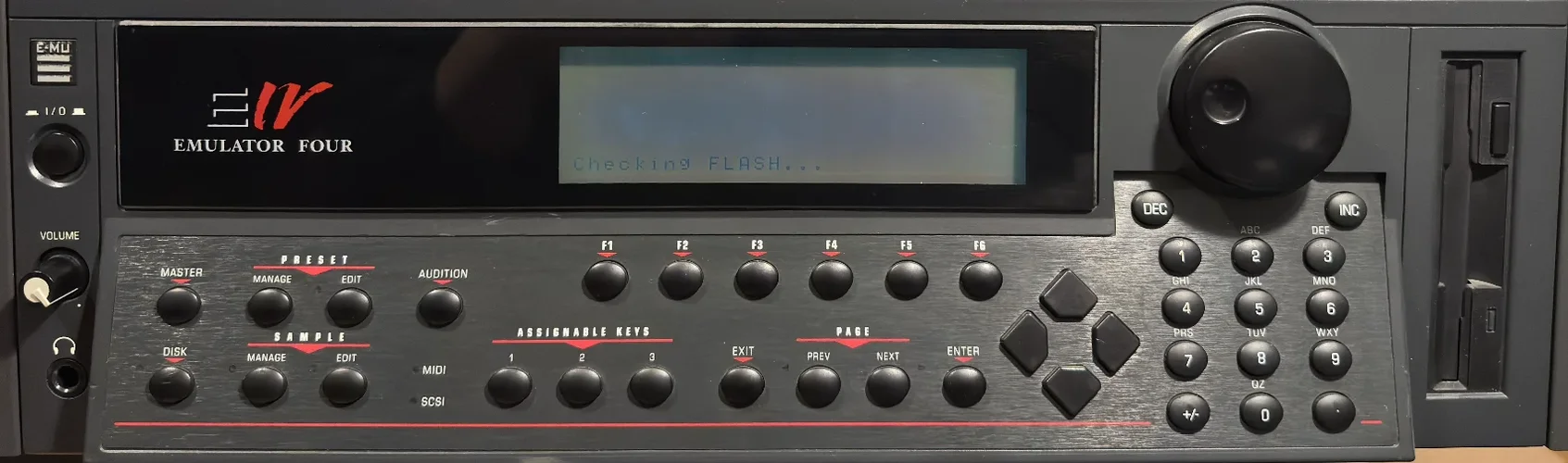

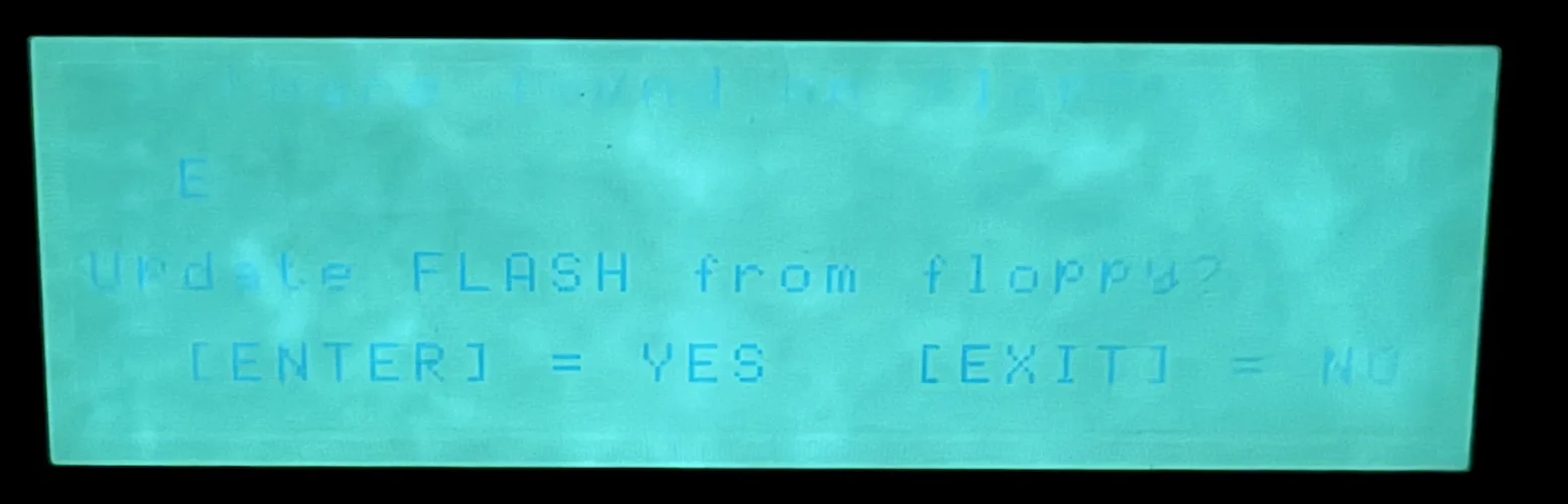

Der Sampler hat einwandfrei funktioniert, bis ich versucht habe, ein OS 4.10 zu installieren. Die Situation jetzt ist so:
Wenn ich die System Diskette, die ich von einem OS Image aus dem Netz erstellt habe, einlege, erkennt der E4 es als OS Diskette, und fragt, ob er das FLASH updaten soll:

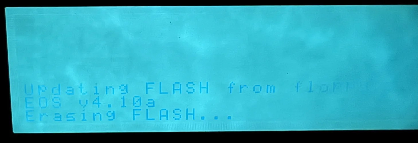

Nach einem ENTER fängt er an, von der Diskette zu lesen und das FLASH zu löschen:

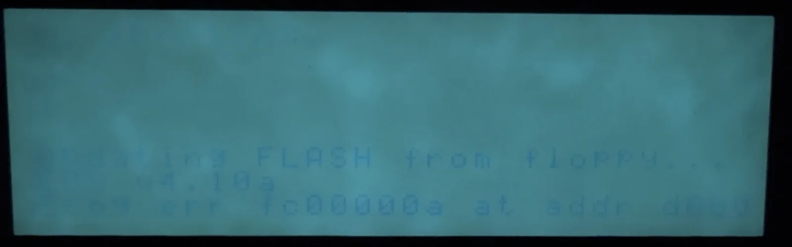

Dann bricht er aber irgendwann mit einer Fehlermeldung ab:
Wie es für mich aussieht, habe ich beim Versuch ein neues OS von einer fehlerhaften OS Diskette zu installieren, den FLASH gelöscht und habe nun auch kein funktionierendes OS mehr, weder im FLASH noch auf Diskette. Deswegen meine Überlegung, es mit einer (funktionierenden) OS Diskette zu versuchen.

Sehr ärgerlich, dass Du dich nicht vorher schlau gemacht hast. Aber nun gut, jetzt ist das Kind in den Brunnen gefallen.
Also noch mal ganz in Ruhe.
Du kannst nicht von EOS 3.00 oder noch niedriger, einfach auf EOS 4.10 updaten!!!!!
Da ab EOS 4.10 eigentlich sogar 2MB CPU Flash zu wenig sind!
Darum muss man als erstes eine sogenannte Flash Prep Disk in den Emu laden.
Erst danach könntest Du überhaupt auf ein EOS 4.10 oder eben das letzte EOS4.62 updaten!
Stellen sich jetzt also ein paar Fragen:
Warst Du so schlau und hast irgendwo noch eine EOS Diskette mit dem EOS was auf dem EIV zuletzt lief?
(Ist ja das Erste was man macht, eine Ersatzdiskette fertigzustellen! Ein wichtiger Punkt für die Zukunft!!!)
Wenn ja, dann vor dem Einschalten einfach die alte EOS Diskette ins Laufwerk schieben. Dann sollte der Emu das alte EOS wieder installieren können.

Dank der OS-Diskette von @moogist läuft mein E4 jetzt wieder (mit OS 3.00b).
