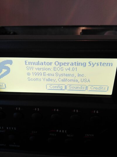

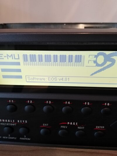

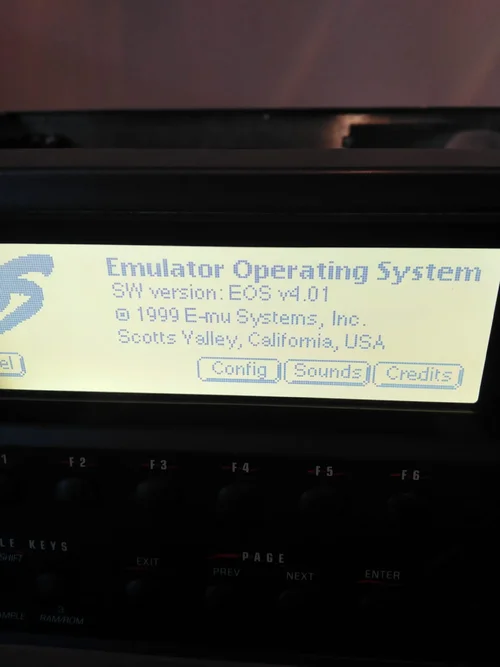

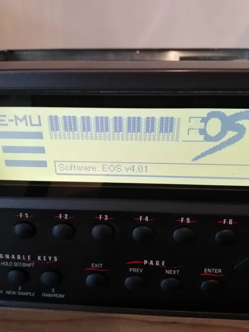

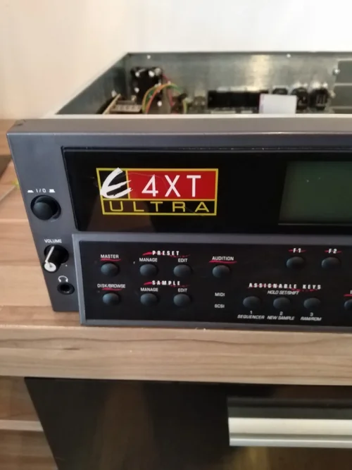

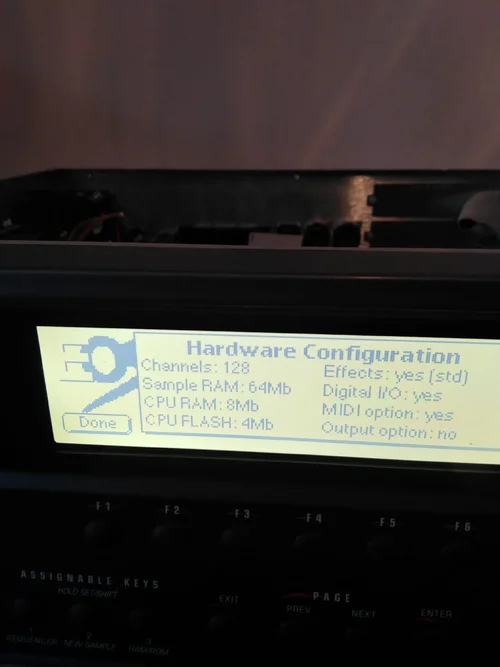

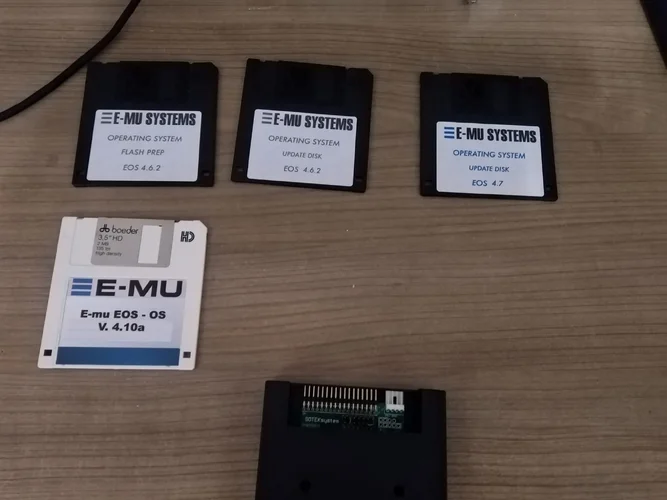

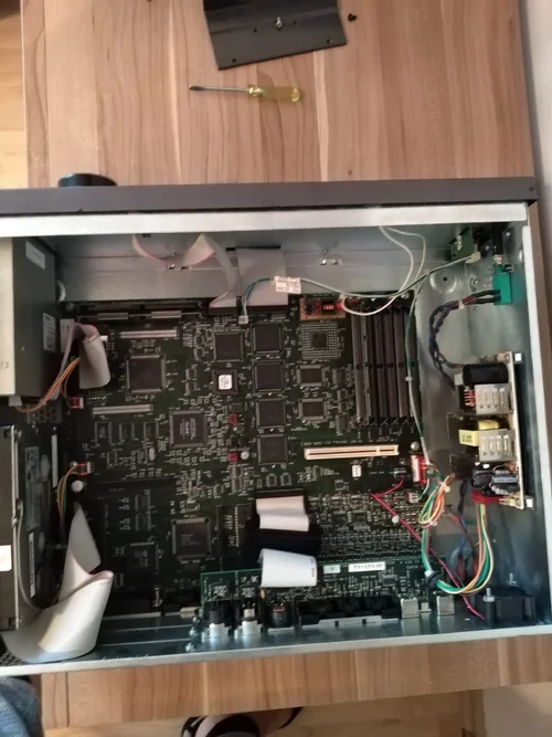

Hi Leute versuche schon seit einer Woche mein E-MU upzudaten von 4.01 auf 4.70
vergebens
habe schon volgendes versucht über
floppy update 4.10a
floppy flash prep
floppy update 4.62
floppy update 4.70

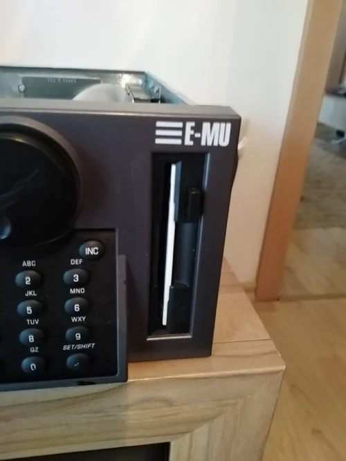

bei allen disketten macht der emu nichts bootet ganz normal hoch als ob nichts wöre
sagt nur floppy erkannt und nicht mehr . habs auch mit ENTER drücken versucht beim hochfahren nichts.
ich müsste eigentlich nur auf update 4.10E-MU E4xt Ultra Update 4.01 auf 4.70 geht nicht ?? warum??a kommen danach könnte ich es über emu.tools auf 4.7 updaten mit midi also wören meine disketten überflüssig
weis jemand an was das liegt warum der emu nichts macht hier noch einpar bilder..lieben dank . Valentin

Ich hatte auch 4.01 und ich musste damals erst mal auf 4.02, und dann konnte ich direkt von 4.02 -> 4.7
Abgelegte Notiz dazu:
Ein Update auf 4.02 muss sein, damit das System im nächsten Schritt mit der FlashPrep Diskette arbeiten kann. 4.01 fehlen da noch bestimmte Infos, so dass das dann nicht funktionieren würde.
M.i.a.u.: qwertz123
und auf 4.10 geht nicht? Ich werde aus deinem Geschreibsel nicht so recht schlau.
gute frage ich schieb das update 4.10a rein er macht nichts
wo finde ich das update 4.02 bitte??
@vds242 warum geht denn auf 4.10 nicht?
Ganz einfache Antwort:
Weil auf keinem Foto oben, die Flash Prep Diskette zu sehen ist!
Oder soll das die erste oben links im entsprechenden Foto sein?
Das ist ja immer eine separate Diskette. Da kann kein EOS mit drauf sein.

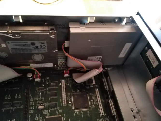

Ich blick auch nicht durch, was der Threadstarter jetzt wirklich probiert hat. Sollte der Emu bei jeder Diskette nicht reagieren, könnten die Probleme auch woanders liegen......
Chris
M.i.a.u.: Dennis84erz, qwertz123 und virtualant
1. wenn die Disketten korrekt beschriftet sind ist die 4.62 Diskette "Operation System Update Disk" falsch, denn 4.62 ist für Classic Sampler, du hast aber einen Ultra. Der Ultra braucht die 4.61.
Es könnte sein daß deshalb auch die andere 4.62 FlashPrep nicht funktioniert.
2. schau mal hier
EOS 4.0 through 4.10 users need to load Ultra Prep to enable your sampler to read compressed files
Put the 'Flash Prep Disk' floppy in the EMU, turn the EMU on and wait....You may have to press the Enter button when the screen is blank to start the upgrade process.
When all disk activity has finished (make sure you give it enough time as disk access is sloooow)....Take the disk out and put in the 'EOS 4.70' disk.
usw.
demnach geht also doch 4.01 -> 4.61, vorausgesetzt man hat die richtigen Disketten, höchstwahrscheinlich hast Du die falschen.
M.i.a.u.: qwertz123
also fasse ich zusammen:
auf 4.10 geht nicht weil die Flash Prep fehlt
4.62 sind die falschen, müsste 4.61 sein für ultras
auf 4.7 geht nicht weil die dazugehörige Flash Prep fehlt

Ich versuche mal für Entwirrung zu sorgen!!!
Aus welchem Grund gab es die Flash Prep Funktion bzw. Diskette?
Als E-mu Systems die RFX32 Karte auf den Markt brachte, musste man, um die RFX32 Karte zu nutzen, auf EOS 4.5 updaten!
Das war sozusagen ein EOS welches speziell für die RFX 32 Karte war.
Anscheinend war das EOS durch die RFX32 Karte so angewachsen, das das EOS komprimiert auf den entsprechenden 1.44MB Disketten gespeichert werden musste!
Da das letzte EOS vor dem "RFX Update" , eben EOS 4.10 war, musste man also das EOS Flash Ram im Sampler umstrukturieren. Dafür war und ist die Flash Prep Diskette gedacht!
Da es aber durchaus vorkommen konnte, das man als User eines Ultras, noch mit dem EOS 4.01 gearbeitet hat, und eben nicht auf dem damals aktuellsten EOS 4.10 upgedatet hatte,
spricht man im Netz allgemein davon, das man ab EOS 4.01 eben die Flash Prep Diskette braucht um auf 4.61 oder direkt auf 4.7 upzudaten.
Anscheinend hat sich E-mu damals entschieden, eben nur ein EOS für die Ultras weiter zu entwickeln, auch für nicht Besitzer einer RFX32 Karte.
So braucht jeder Ultra nach spätestens EOS 4.10, die "Flash Preperation" für EOS 4.61 oder EOS 4.7. Ob nun mit oder ohne RFX32.

Versuch nicht diese ganzen Umwege!
Zwei Disketten erstellen. Punkt.
Eine Flash Prep Diskette und eine Diskette mit EOS 4.7. Letztere hast Du ja schon, wie auf deinem ersten Foto oben zu sehen ist.
Und auch in dieser Reihenfolge nutzen!
Mach es nicht viel schwieriger als es ist. Ist nur nett gemeint.
