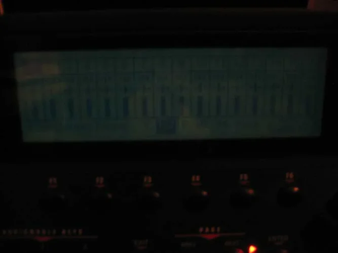

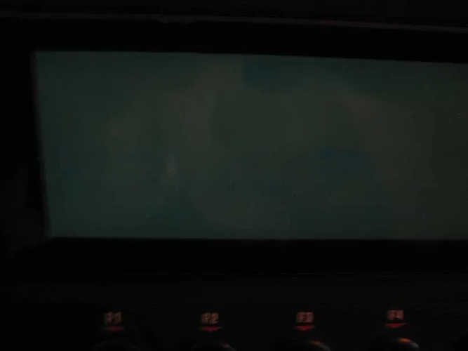

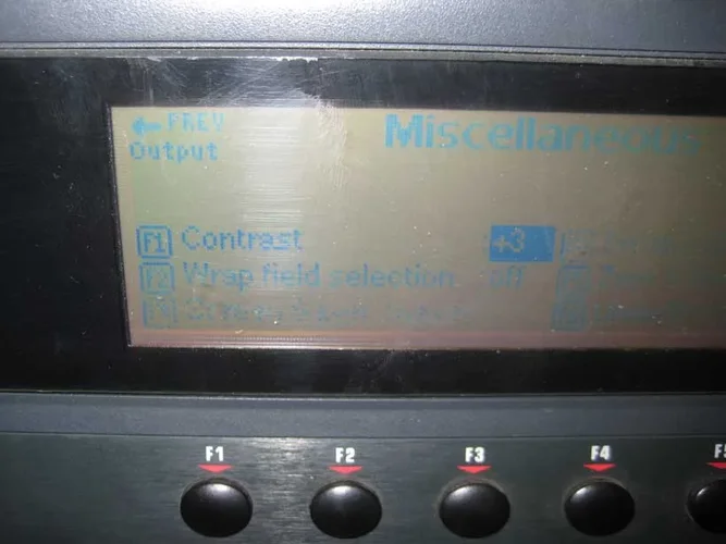

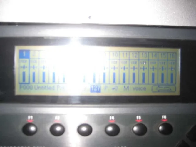

Zurück zu meinem "Hauptproblem",das Display :mad:
Den Tipp mit der Suche nach einem Poti auf der Displayplatine habe ich beherzigt. Leider ohne Erfolg. Da gibt es keine Potis zum Nachregeln! Also wer das auch vor hat, kann sich die Mühe sparen. Dabei habe ich mir gleich mal die Sache mit der "Beleuchtungsfolie" angeschaut. Die scheint ja nur hinter das Display geschoben und mit zwei Kontakten befestigt zu sein.
Anbei mal einige Fotos. Vorweg: Die dunkleren Aufnahmen wurden bei "Studiobeleuchtung" gemacht, also nur leichte Beleuchtung. Die helleren habe ich bei gleicher Beleuchtung, allerdings mit Blitz gemacht, damit man überhaupt was sieht.
Meine Vermutung da mit Blitz das Display 1A zu lesen ist, was mir aber nicht hilft, da ich wohl kaum jedesmal ein "Blitzfoto" vom Display mache wenn ich was lesen will, ist das evtl. doch die Hintergrundbeleuchtung schon sehr schwach ist.
Seht selbst...

Wer Displays mit Blitz ablichtet, der blitzt auch bei Konzerten. Bitte zur Steinigung anstellen!
Wenns die Kamera hergibt: auf stabile Unterlage stellen, ISO hoch und lang belichten.
Es gibt da kein Poti auf der Platine, der Kontrast wird per Software im Menü eingestellt. Wenn die Folie hin ist, wechselt mal das Display gegen eins mit LED aus, ist ein Stamdardtyp: 240*64, Controller Toshiba T6963. Bei meinem E5000 war schon auf der Platine ein LED-Display vorgesehen, dann kann auch dieses Spannungswandlermodul raus (die Zufuhr vom Modul wird dann direkt zur Versorgung der LED-Beleuchtung geführt) Zu den Displays habe ich hier schonmal was geschrieben, gibt welche bei einem polnischen Distributor mit Orange oder Blau, man wird sich aber die Pfostenfeldleiste anlöten müssen. Siehe Display-Umbauten für SY77/99 im Netz, das Prinzip ist das Gleiche, nur kommt man beim Emu viel besser an alles dran.

So viel Aufwand ist das auch nicht mit dem Displaytausch. Besser und langlebiger als irgendwelche komischen Widerstandsfrickeleien am Spannungswandlermodul. So ein neues Display gibts für ca. 40€.
Altes raus, Pfostenfeldleiste ans Neue dran, Spannungswandlermodul raus und die Zufuhr an die Beleuchtungsanschlüsse des neuen Displays anlöten.
Die Ultras haben alle schon Displays mit LED-Beleuchtung und brauchen keinen Spannungswander mehr, obwohl er auf dem Mainboard noch vorgesehen ist.
Jumper wirst Du da keine finden, Deine EL-Folie ist hin, sieht genauso aus wie bei einigen anderen Geräten, denen ich neue Displays verpaßt habe. Mein SY99 war auch so duster, bekam dann ein blaues Display verpaßt, dann war Ruhe.

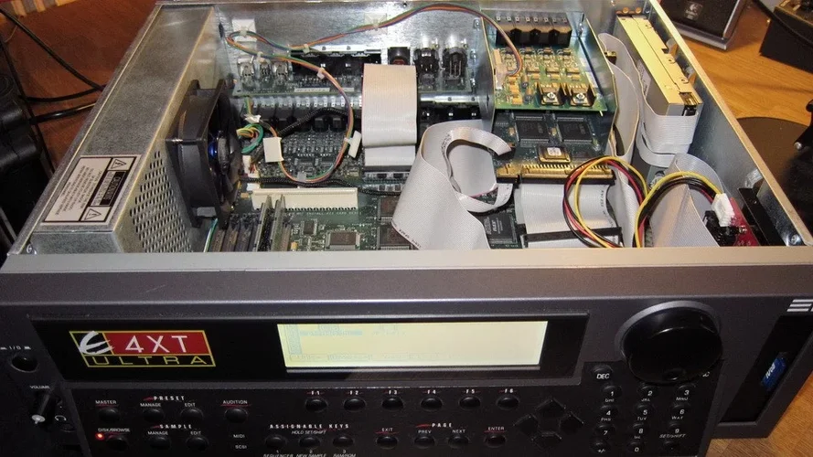

Werde wohl meinen Emu IV XT Ultra demnächst verkaufen.
Was kann ich dafür noch so bekommen?
Es ist eine 19" 2 HE Erweiterung dabei mit CD-Rom und Jaz-Drive.
Im E4 ist statt der Floppy ein Card-Reader verbaut und der
Lüfter wurde gegen ein nahezu geräuschlosen getauscht.
Optisch ist er sehr gut in Schuss.
OS ist 4.70
Auf SD Card / CD / Jaz sind tausende Sounds, teils selbstgesamplet.
Die EIII Lib ist fast komplett als Originale CD-Roms dabei. (1-12)
Außerdem sind die Depeche Mode Soundbänke drauf
und EII OMI / Northstar Lib ist auch dabei (EII / SD2 / Wav Format)
Ist also ein schönes Gesamtpaket, aber hat das einen Mehrwert? Allein der Cardreader hat mich mal 200 Euro gekostet.
Inkl. Rackohren.
Danke für eure Einschätzungen.
