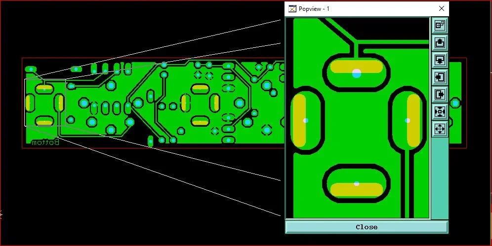

Mein Platinenhersteller hat mich gerade darauf aufmerksam gemacht, dass die PJ3410 Miniklinken in der Eagle-Library von MusicThingModular/Thonk einen schwerwiegenden Fehler enthalten. Die Pads sitzen zu weit innen, sodass die Schlitze für die Anschlüsse die Pads trennen:
Ist das schon mal jemand anderem aufgefallen? Ich hab jetzt provisorisch das eine Package für die Stereobuchse verändert, aber es wäre fein, wenn es da eine korrekte Library gäbe.
WAAAHHHHHHHH!!!!! Ich muss wahnsinnig werden.
Da sind nicht nur die Pads falsch positioniert. Nein, es sind auch TIP und RING vertauscht. Nur Ground und Switch sind korrekt! Ergebnis: drei Boards falsch layoutet, von denen ich jeweils fünf Exemplare geordert hatte (und jeweils eines jetzt bestückt habe).

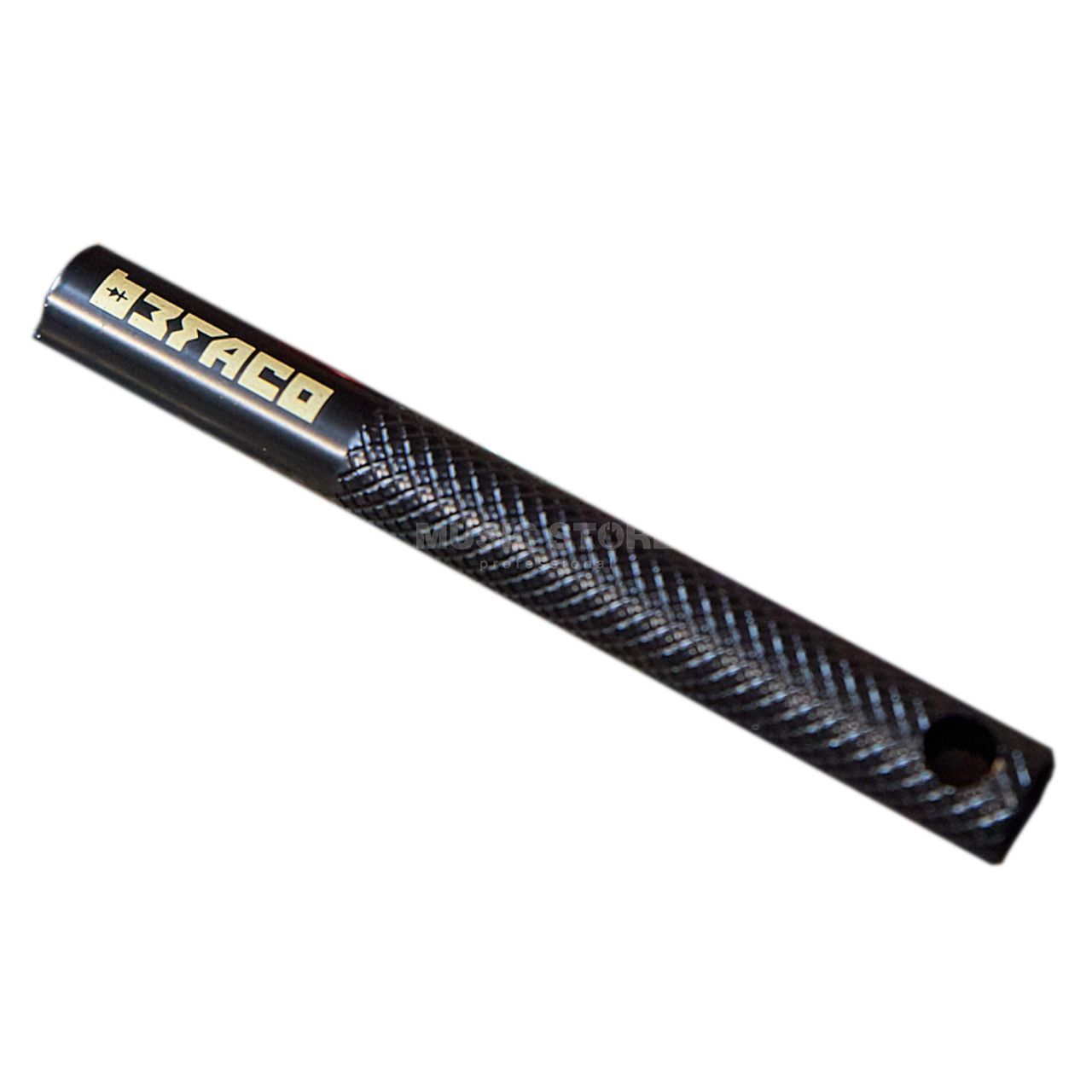

Wenn Du einen Tipp hast, wo man den Schlüssel für die Mutter mit den Schlitzen bekommt, wäre ich Dir sehr dankbar :)

Das Befaco Wrench Tool passt vielleicht:

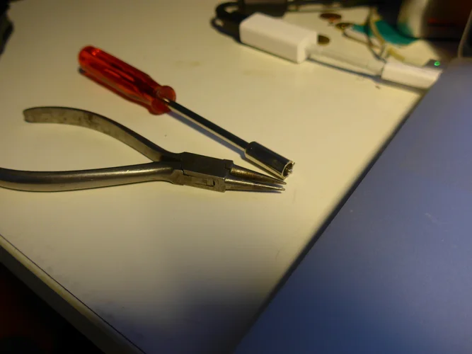

Die Bezeichnung für das Werkzeug lautet "Schlitzmutterndreher". Üblicherweise gibt es die ohne den Mittenstift:
Ich hab irgendwo her einen mit Mittenstift für die kleineren Mutter der Lumberg-1603, aber der Mittenstift ist viel zu dünn, und dadurch wackelt das Werkzeug in der Buchse ziemlich hin und her. Bringt eigentlich garnix. Ich benutze eine Spitzzange mit runden Wangen. Das geht am einfachsten:
