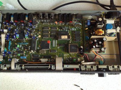

Hallo, ich hätte mal ne Frage an die elektroniker hier im Forum.
Ich hab bei ebay ein dynacord drp15 ersteigert was heute eingetroffen ist ( wurde als voll funktionsfähig angeboten )
Kabel dran, angeschaltet , nix. Auch kein brutzeln oder Kurzschluss...
Aufgeschraubt und dann folgendes gesehen:
Sowas passiert doch nur wenn Strom dran ist und man hört's und riecht es, also schonmal kein transportschaden.
Ist der erste Kondensator wo das mainboard den Strom vom Netzteil bekommt, also evtl. ne Überspannung?
Lustigerweise ist die netzteilsicherung noch intakt.
Es is auch wahrscheinlich dass ich verarscht wurde weil die auktionsbilder das Teil nur ausgeschaltet zeigen, paypal seltsamerweise gestreikt beim Verkäufer hat und die Verpackung unterirdisch war.
Einziger Pluspunkt is daß der Verkäufer nur gute Bewertungen hat.
Ich wär froh wenn mir jemand bestätigen könnte daß das Teil wohl vorher schon defekt war bevor ich den Verkäufer kontaktiere - wiegesagt kein kurzschluß oder brutzelgestank, einfach nur tot beim anschalten.

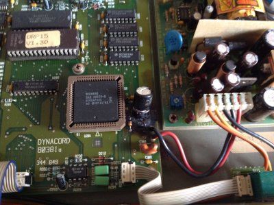

Hier noch ein größeres Foto
Wenn jemand ein drp15 besitzt wär ich froh um die Specs von dem Bauteil, mein Schwiegervater is vollblutlötmeister . Ein Versuch wärs allemal wert...wobei es schon einen Kackeindruck macht

Du hast Glück, gerade heute habe ich mein DRP 15 abgeholt. Bei mir ist das Main Board 80381 c, das EPROM hat die Version 2.03.
Der Elko, der bei Dir geplatzt ist, hat die Werte 330 uF und 25 V, der Minus-Pol liegt oben zum Aufdruck R202 hin.
Ich würde den Stecker vom Netzteil abziehen und dort mal die Spannungen messen, das ist von links nach rechts:
orange -15 V
gelb +15 V
schwarz AGND
schwarz GND
rot +5 V
Gleich auch mal die Spannung der Stützbatterie BT201 messen, das sollten wohl 3V einer CR 2032 sein.
Das ist ein Schaltnetzteil, die sind oft nicht leerlauffest.
Der Elko hat beim Platzen sicher ordentlich gestunken.
Nur ist der für reines "geht noch" vermutlich nicht unbedingt erforderlich. Wenn der einfach nur weg ist, dann haben die 5V halt mehr Ripple, das fällt nicht zwingend auf.
Wenn er einen kurzen macht, dann geht natürlich nix mehr, dann macht das Netzteil leise komische Geräusche (fieeeep oder bsssst------bssst ------ bsssst oder sowas).

Hab doch noch ne Batterie bekommen... Am der Stecker der in die schaltnetzteilplatine geht hats noch 230v, die kommen aber an der Sicherung nicht mehr an.
Auf der Innenseite des Deckels sind schmauchspuren so etwa über dem Netzteil...
Als Laie würd ich sagen das Netzteil war zu heiß, d.h dann wohl Netzteil sollte man tauschen. Ob das bei so einem alten Teil noch geht original ? Man wüsste dann wissen was an dem 5poligen Stecker am Ende rauskommen soll...wenn das jemand wüsste das wär super
Die Spuren über dem Netzteil können normal sein. (Wärmespuren über dem Netzteil sind es jedenfalls - diese hier weiß ich natürlich nicht, die hab ich ja nicht gesehen... )
Macht es (leise) Geräusche? Ich würde fast vermuten, dass der Elko (jetzt) einen Kurzschluss macht, und daher das Netzteil in der Strombegrenzung bzw, kontinuierlichen Wiederanläufen hängt.
